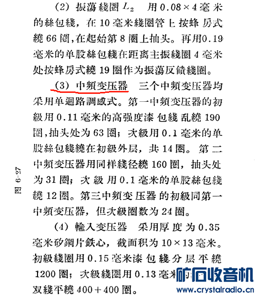

发表于 2023-12-21 12:42:08 | 显示全部楼层
记得那些譬如熊猫B-701  飞乐2J2之类的早期搭棚晶体管机子的中周体积很大,只看到顶部有一个磁帽,不知道底部是不是还有一个磁帽。如有,不就和楼主想法差不多嘛?
补充:事实给了我一个当头棒,查了飞乐2J2的哥哥2J1资料,虽然体积大,还是单磁芯的。
 楼主| 发表于 2023-12-21 12:47:16 | 显示全部楼层
13952016708 发表于 2023-12-21 12:42
记得那些譬如熊猫B-701  飞乐2J2之类的早期搭棚晶体管机子的中周体积很大,只看到顶部有一个磁帽,不知道底 ...
那些老机子都失传了,现在看不到了,这么做,也不知道对收听效果有没有改善
