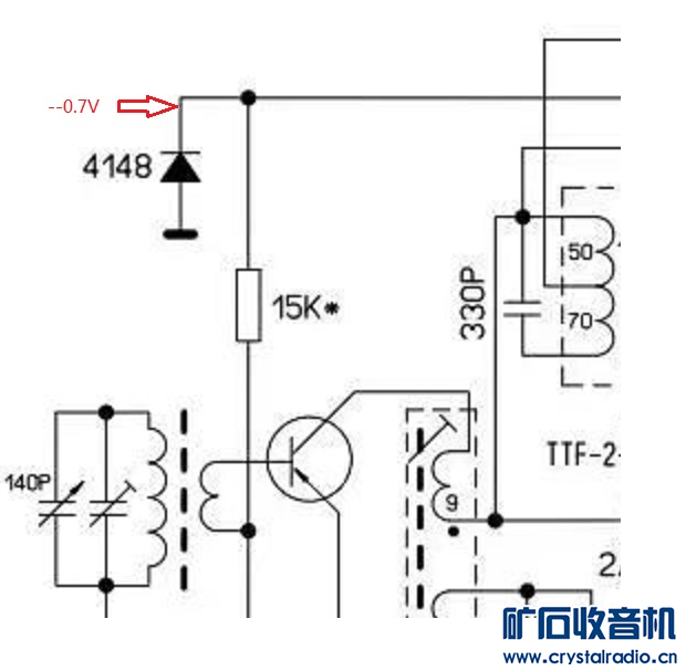

最近终于攒齐了元件,开始焊接一台如下图所示的机器

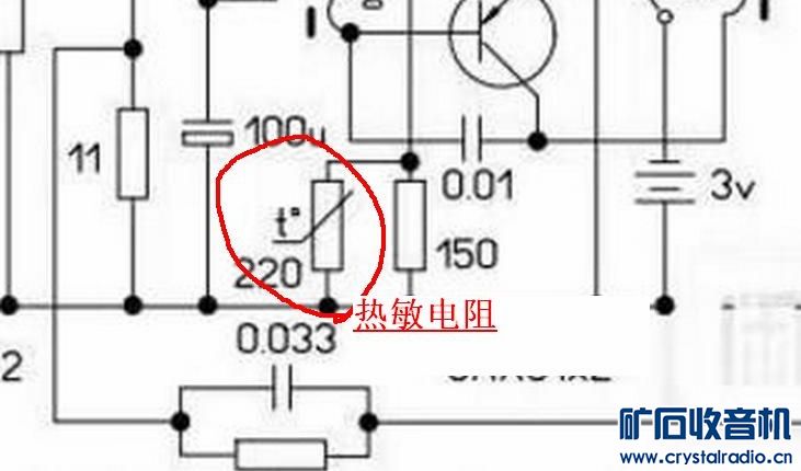

先从低放开始往前检查并调节工作点,此处有个问题 推挽到地的那个220的电阻 上有个斜线是啥意思,总之调节这推挽级和两级前置低放到正常的工作电流,触摸输入端有声了(不过音量调整过程中在某些位置上有自激声)
然后开始排查前三级,发现前面三个管子,工作电流均在正常范围,管子c e脚之间也都有电压,但是不管我怎么调节那些偏置电阻 ,这三个管子的工作电流都不会变化。
我反复排查了焊接等问题,依然无解,求助一下各位。
我把本电路使用一节锂电即4.2v来调式,2k电阻用成2.4k,那么在in4148处应该有多少电压?为什么会三个管子同时无法调节工作点?

发表于 2023-12-21 09:28:30 | 显示全部楼层
因为偏置电压基本被4148固定在0.7V左右,所以偏置电阻的小范围变化对偏流的影响是很小的。
固定偏置电压的前提下,调节偏流一般是调节发射极电阻。
发表于 2023-12-21 03:20:55 | 显示全部楼层
220欧的热敏电阻

发表于 2023-12-21 05:56:21 | 显示全部楼层
既然楼主说了,前面管子的偏置电流都在正常范围,那就意味着电路可以正常工作,也就不用在意调整偏置电阻有没有反应了;如果在意偏置电阻的反应,那就把前面那个4148二极管去掉。去掉二极管之后,调整偏置电阻大概率是会有反应的。这是个锗管电路,前面那个二极管似乎可有可无。电原理方面的事我不懂,只是“感觉”而已。
发表于 2023-12-21 09:48:04 | 显示全部楼层
前三级直流偏压供电采用分压式,比如在第一级的0.01UF电容再并联一个电阻,这样调整偏流电阻才会改变晶体管的工作电流。
估算:1N4148正向压降0.7V,集电极电流0.5mA, 510欧电阻压降约0.26V,3AG1B的Vbe约为0.2V,3AG1B的基极电压约为0.46V,则下偏执电阻 R/(R+15K)*0.7=0.46,计算出R之后,取一个接近的电阻值,再跳上偏置电阻,就可以调整三极管的工作电流了。
发表于 2023-12-21 10:00:11 来自手机 | 显示全部楼层
MF电阻,负温度系数热敏电阻220欧母。

 楼主| 发表于 2023-12-21 10:28:26 | 显示全部楼层
ywmxyz 发表于 2023-12-21 03:20
220欧的热敏电阻
感谢,但是手上并无此电阻 ,用普通220欧暂代可否

 楼主| 发表于 2023-12-21 10:48:01 | 显示全部楼层
我量此处和电池正极之间的电压为0.6v多一些,去掉二极管后约3v多
 楼主| 发表于 2023-12-21 10:49:22 | 显示全部楼层
xinjun5557 发表于 2023-12-21 05:56
既然楼主说了,前面管子的偏置电流都在正常范围,那就意味着电路可以正常工作,也就不用在意调整偏置电阻有 ...
二极管上端和电池正极之间的电压为0.6v多一些,去掉二极管后约3v多,但是去掉了调节依然没有动静,现在低放部份有声,中高频并无底噪传过来,所偏置相差不大,但并不在推荐值内,所以还是想调节下。
