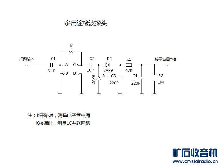

楼主: 求知无足

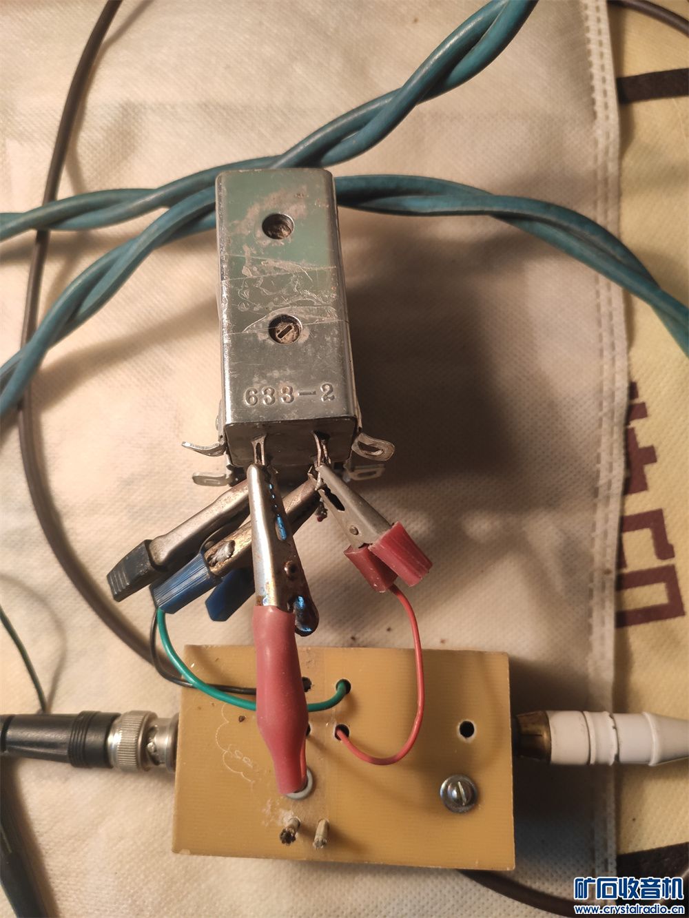

画了一个多用途检波探头电路

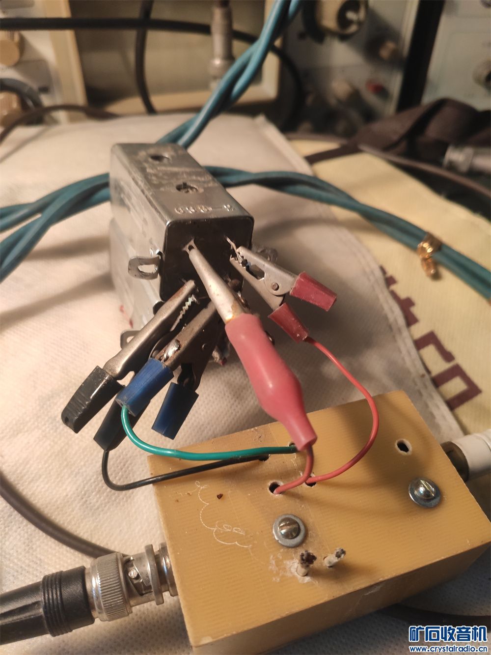

 楼主| 发表于 2023-12-21 18:56:38 | 显示全部楼层
粗糙的制作出来了,不求美观,只要实用就行。献丑了。
 楼主| 发表于 2023-12-21 19:01:35 | 显示全部楼层
我的开关,是两条导线:
 楼主| 发表于 2023-12-21 19:02:55 | 显示全部楼层
元件都是临时拼凑起来的,有点陈年老货的感觉。
 楼主| 发表于 2023-12-21 19:09:54 | 显示全部楼层
是按这个电路焊接的,没有用那只75欧的电阻。C1是用约3平方厘米的双面印制板制作的。这只C1,耐压足够地高,承受2KV没有问题,因为这块印制板的厚度在两毫米以上。
 楼主| 发表于 2023-12-21 19:17:09 | 显示全部楼层
过去,如果需要测量电子管机的中周,都是临时焊接一个检波探头,很不方便。专门制作一个用于测量电子管中周的检波探头,有点小题大作。这个综合小制作,解决了一仪多用的问题,很不错。

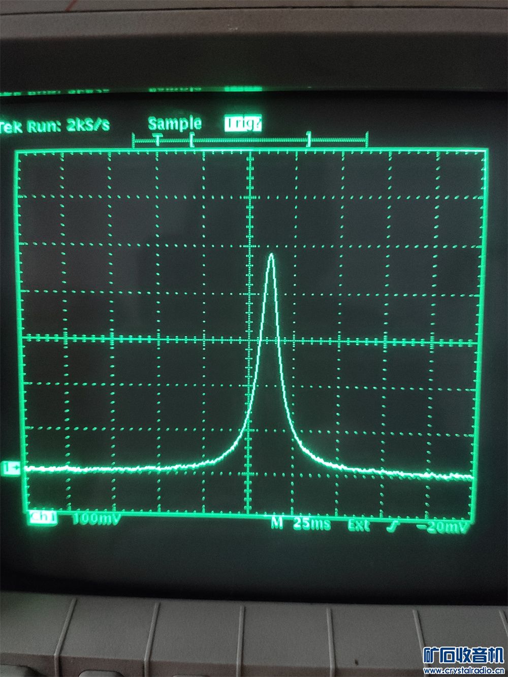

 楼主| 发表于 2023-12-21 22:19:30 | 显示全部楼层
能够想到的,这个小制作,配合扫频仪等仪器,至少可以有以下用途:
1、测量电子管中周;
2、测量并联的LC回路,包括晶体管中周;
3、测量串联的LC回路;
4、单独用作检波探头;
5、可以用作高频电压表探头。

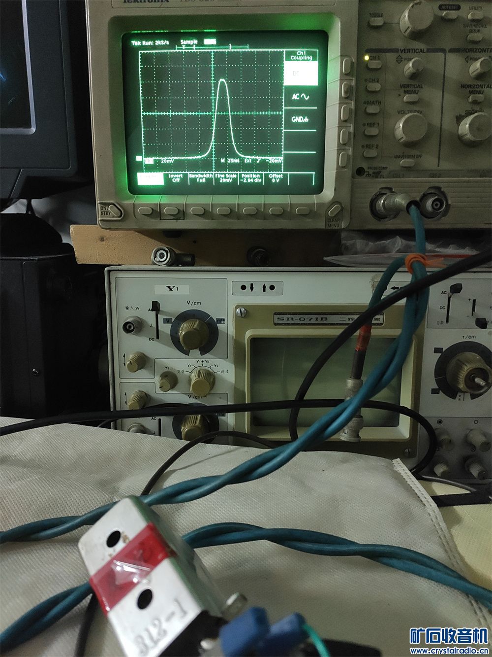

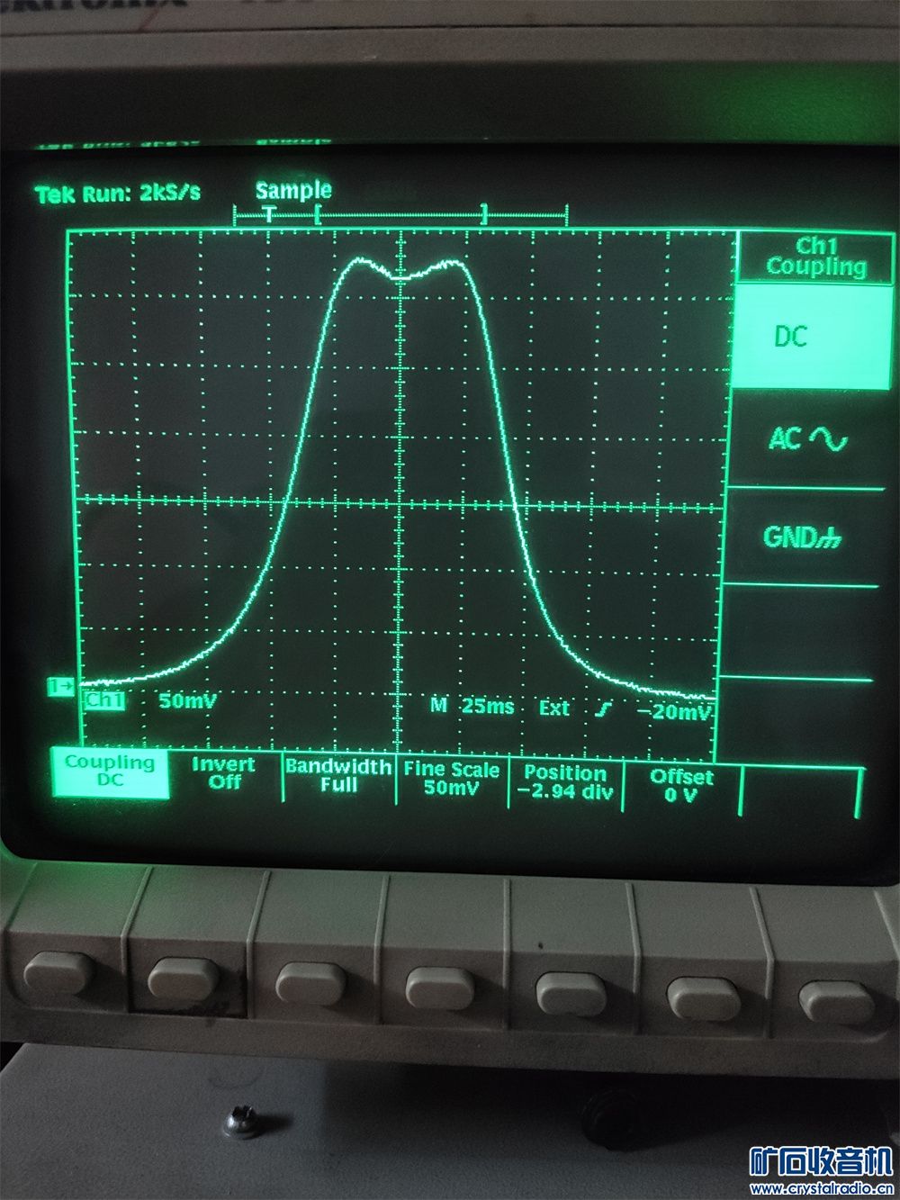

上午有时间,到地下室的工作点,又测了几只电子管的中周,也测量了一只晶体管的中周。经过对比,认为电子管中周的特性曲线,要远远地好于晶体管的。这说明,双回路的优势很突出。
还发现了一只电子管输出中周的特性曲线,没有双峰。
 楼主| 发表于 2023-12-22 11:51:19 | 显示全部楼层
这些具体测量,无一不说明,在装机前对中周进行测量的重要性。

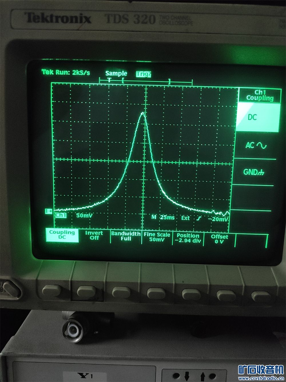

 楼主| 发表于 2023-12-23 19:40:03 | 显示全部楼层
今天测了一只三端455KHZ滤波器,这图形真的不敢恭维。以前,还以为这种东东的图形类似双LC回路呢。

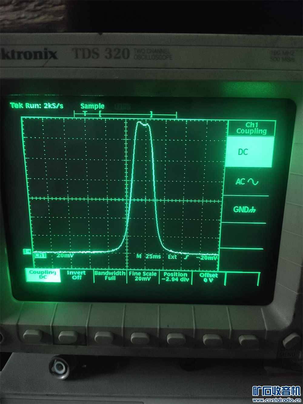

 楼主| 发表于 2023-12-26 17:36:17 | 显示全部楼层
请大家看一个很完美的扫频图,一只电子管中周2的幅频特性曲线:
 楼主| 发表于 2023-12-26 17:37:21 | 显示全部楼层
每格频宽5KHz 。
发表于 2023-12-30 17:59:00 | 显示全部楼层
听说633中周很难试。
 楼主| 发表于 2023-12-30 18:56:52 | 显示全部楼层
熊光辉 发表于 2023-12-30 17:59
听说633中周很难试。
难试?是不是指的难于调式?上面的图,就是一只633--2的幅频曲线,是电子管中周中的姣姣者,性能非常地好,也不难调试。
 楼主| 发表于 2023-12-30 18:57:52 | 显示全部楼层
633中周是用多股线绕制的,性能很好。
