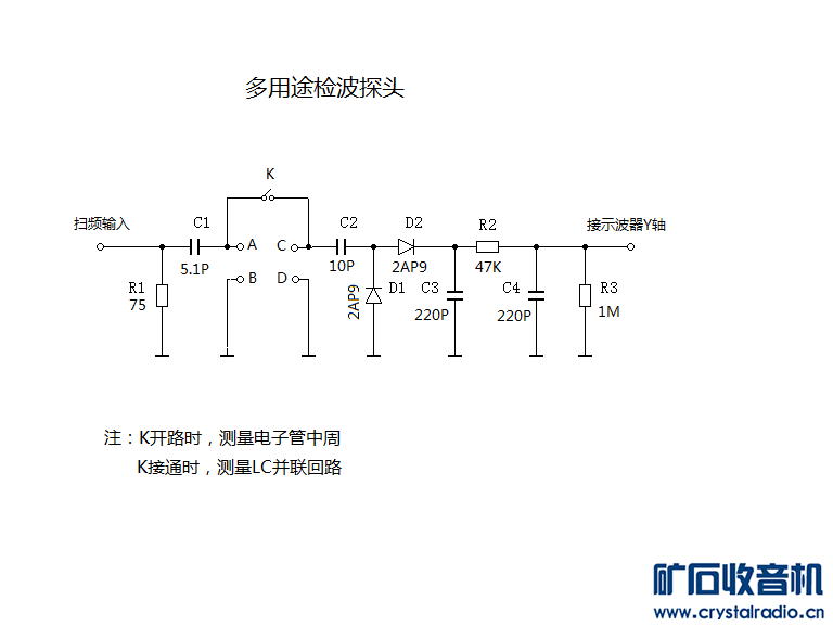

起来的早,闲着没事情干,画了一个多用途检波探头电路,准备今天制作。
6
 楼主| 发表于 2023-12-20 05:45:40 | 显示全部楼层
电路中的R1,可要可不要,因为这里主要是测量465中频信号,对匹配无大的要求。图中ABCD是四个测量用的夹子。测量单LC回路时,AB用于夹持电容C,CD用于夹持电感L,这时开关K要闭合。测量电子管中周时,AB用于夹持中周初级,CD用于夹持中周次级,这时K要断开。
 楼主| 发表于 2023-12-20 05:52:09 | 显示全部楼层
这个电路仅适合用于离线测量,不能用于在线的热机测量。在线测量电子管的中周时,由于可能有高压电,R1断不能用,C1也要用高压电容。这个容量的高压电容成品不多,但很易自制。用约2平方厘米的双面印制板当作C1就很好。这样的C1,耐压是足够的。
 楼主| 发表于 2023-12-20 05:57:25 | 显示全部楼层
我不主张对存在高压电的情况下进行测量,毕竟那样很是危险,一不小心会被电击的。
发表于 2023-12-20 07:56:09 | 显示全部楼层
高壓無妨,可以采用電容分壓的方式降壓輸入。高壓的輸入端可以再并聯一個高值電阻泄放電荷。

 楼主| 发表于 2023-12-20 08:41:46 | 显示全部楼层
具体到这个电路,如何用电容分压呢?高压输入并联的泄放电阻,加到哪里合适呢?
发表于 2023-12-20 08:47:59 | 显示全部楼层
R1再加一个开关,选择75,或者1M比较好
发表于 2023-12-20 09:05:31 | 显示全部楼层
10pF串聯91pF就是10:1降壓,10pF串聯990pF就是100:1降壓,求版可真能裝不懂啊
10pF輸入端接一個1M歐以上的電阻到地,不就可以泄放電荷了麽。
 楼主| 发表于 2023-12-20 09:20:34 | 显示全部楼层
longshort 发表于 2023-12-20 09:05
10pF串聯91pF就是10:1降壓,10pF串聯990pF就是100:1降壓,求版可真能裝不懂啊 。
10pF輸入端接一個1 ...
是不是这个样子?可确信高压不往后传递了?
发表于 2023-12-20 09:21:30 | 显示全部楼层
一般来说在线测量都以去下一级的输入端作为测试点,很少在屏极直接测量的,所以那个输入端的电容倒是没有必要一定要高压。
如果只是调幅收音机,可以直接用非检波探头测量整个中放的曲线,但这需要一定的经验,尤其是某级调飞了的情况。所以这种方法如果不能确定中周是否在中频附近,最好先用单频信号简单校正。
调频就有点麻烦了,最大的问题是调频的中频回路电容值很小,又没有检波输出,直接在回路上测量会严重影响回路电容(哪怕只有几个pF的接触电容),我喜欢采用的方法是,如果是双调谐中周,把后一级的阴极(或发射极)旁路电容暂时去掉,在阴极(或发射极)测量,但这个方法只适合有阴极(或发射极)电阻的中放,但大多数电路都有的。如果是晶体管电路单调谐中周就简单了,直接在下一级的基极测量。
发表于 2023-12-20 10:07:55 | 显示全部楼层
沒有分壓,對二極管仍然有高壓存在,10pF電容右側要接較大電容到地才會形成分壓。
也如樓上壇友所説,屏極端的輸出一般沒有必要直接測量,那樣對前級調諧回路也會有影響的。
 楼主| 发表于 2023-12-20 10:30:08 | 显示全部楼层
听从11楼朋友的建议,还是不测高压吧。
