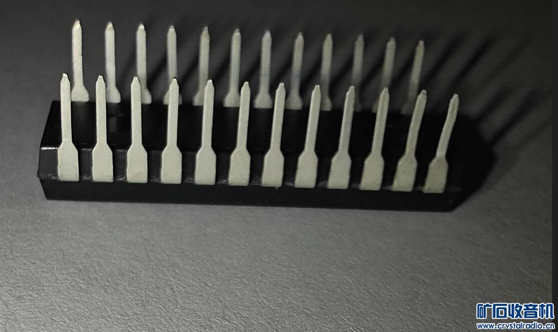

因为经常买到疑似翻新的 IC,很好奇这些翻新的 IC究竟是怎么加工出来的。在某宝买了退锡液和镀锡液各一瓶(都是10元)。自己动手尝试一次。
照片因为受到上传限制,进行了局部截图和压缩,可能不太清楚,凑合着看吧。
翻新后表面看起来是是较光滑的,因为表面还没被氧化,光亮度好。过一个小时后,锡的表面在空气中慢慢氧化了,开始出现“粉”的效果了。但手机拍照不易看细节。
翻新前
翻新前

 楼主| 发表于 2023-12-19 00:00:43 | 显示全部楼层
jxnclff 发表于 2023-12-18 23:19
求楼主购买链接或店名
在某宝首页直接输入店名搜索店铺,第一个就是了,进店后搜商品。
卖退锡液的店名是:深澳科技。退锡液我是选择 “通用退锡水102:500克样品装”,价格便宜。
卖镀锡液的店名是:闪亮金属表面处理。镀锡液我是选择“铜镀锡液120克”
买最少的量玩玩就可以了,我们不是奸商大批量翻新
