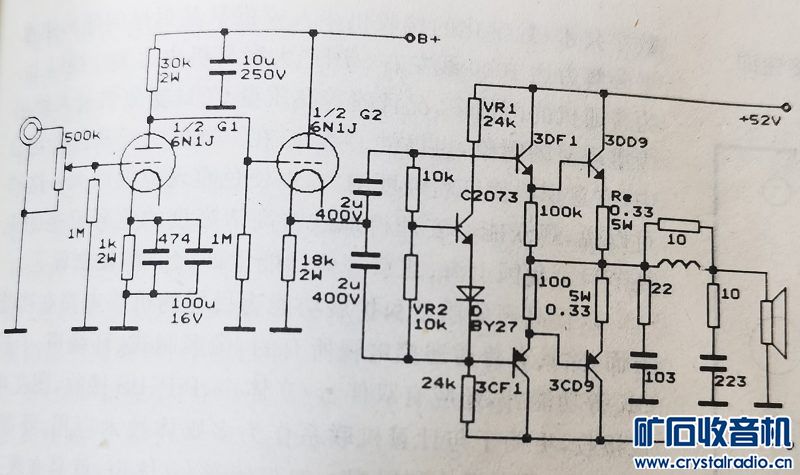

在网上找了个胆前级电路,胆侠们给参考一下!

小小超人胆 发表于 2023-12-20 06:17
前级总规是做成独立的啰,电源一插,左右声道插头一插就可以了,与后级十一45V电压没关系,
版主是考虑到阴极和灯丝之间的电位差太大,故提高灯丝电位,减少隐患罢了!
抬高上管灯丝电压除了安全考虑还可降低底噪吧?
发表于 2023-12-20 10:50:35 | 显示全部楼层
没有负反馈,失真太大了,放大倍数也受不了。
发表于 2023-12-20 20:22:47 | 显示全部楼层
lxg 发表于 2023-12-20 03:15
假如后级用的晶体管电路,其电源是正负电压45V,那么灯丝一点接后级用的正电压上!
灯丝电位最好略高于阴极。

 楼主| 发表于 2023-12-21 09:15:44 | 显示全部楼层
小小超人胆 发表于 2023-12-21 07:25
电子管前级电源与晶体管后级电源各自独立,那来电位差?电子管前级B+150V,电子管阴极和灯丝电位差在电路 ...
参考的电路:
电子管与后级不采用变压器隔离输出,看地线:
发表于 2023-12-21 10:55:15 | 显示全部楼层
没有认真思考,不过觉得晶体管的输入阻抗小,现在的输出电容不知道够不够大?
发表于 2023-12-21 11:32:03 | 显示全部楼层
我用的6N11+6N8P,供电电压260V., 效果不错,因为你用6N3,考虑6N3的电压采用150V, 前面的6N11的供电电压太低。

发表于 2023-12-21 13:26:40 | 显示全部楼层
lxg 发表于 2023-12-21 13:22
您能给发个您用的这个电路图吗?
电路都是一样的,这是我二十年前做的,只记得6N11的阴级电阻是1.5K
发表于 2023-12-21 17:36:31 | 显示全部楼层
lxg 发表于 2023-12-18 21:30
总共2个6N11,一个6N3;
版主的意思是下管的一个6N11是分别输入R、L信号,另一个6N11骑在上面的与6N3需要抬高灯丝电压。不知我有没有理解错
