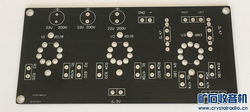

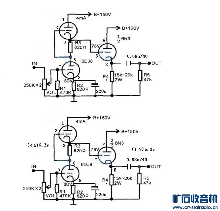

想做个胆前级推晶体管后级,在淘网上看到这款胆前级,前级用6N11,后级是6N3,老师们给参考一下,有没有错误和需要改进的?
发表于 2023-12-18 17:36:31 | 显示全部楼层
6N3的脚不通用,换成6N1,然后可以跟前面的6DJ8随意调换来听音。

发表于 2023-12-18 19:05:20 | 显示全部楼层
后边的6N3很牵强
仔细查一查俩80V咋回事、
有输出电容40V,R1R5也可省掉
发表于 2023-12-18 19:08:18 | 显示全部楼层
图上标注的输出电容0.68微法之后还有个斜杠40,通常这样标注,40是耐压40V,但是在这个电路上,40V的耐压是远远不够的,至少需要100V。
 楼主| 发表于 2023-12-18 19:30:58 | 显示全部楼层
彗星 发表于 2023-12-18 19:08
图上标注的输出电容0.68微法之后还有个斜杠40,通常这样标注,40是耐压40V,但是在这个电路上,40V的耐压是 ...
应该是400,耐压值
发表于 2023-12-18 20:32:22 | 显示全部楼层
这你最好准备两组6.3V灯丝。
一组给下面的6DJ8,另一组给上面的6DJ8和6N3

发表于 2023-12-18 22:24:02 | 显示全部楼层
输出如果接晶体管后级,0.68uf的输出电容感觉不够,应该需要10uf或以上吧。

发表于 2023-12-19 20:55:17 | 显示全部楼层
lxg 发表于 2023-12-18 21:30
总共2个6N11,一个6N3;
看起来你还真不知道原因。
跟总共几个没关系。
你得抬高上面6N11和6N3的灯丝电位。
要不这俩管 灯丝与阴极之间的电位差太大,轻则有噪声,重则阴极与灯丝之间击穿放电。
 楼主| 发表于 2023-12-19 23:03:04 | 显示全部楼层
海河 发表于 2023-12-19 20:55
看起来你还真不知道原因。
跟总共几个没关系。
我肯定没版主您知道的多啊!
图是两个声道,一个声道用1个6N11做SRPP,后级用半个6N3;
看商家也是用的一组6.3V;
发表于 2023-12-20 00:04:33 | 显示全部楼层
好像不在一个频道
不过好像6N11灯丝与阴极可以承受150V,6N3倒是弱了点。

 楼主| 发表于 2023-12-20 03:15:11 | 显示全部楼层
看起来你还真不知道原因。
跟总共几个没关系。
假如后级用的晶体管电路,其电源是正负电压45V,那么灯丝一点接后级用的正电压上!
