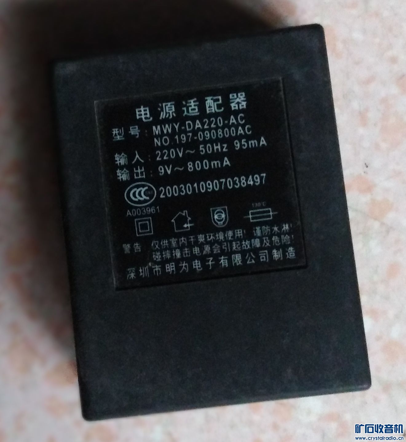

这是原来一个路由器上的变压器,现在没有输出电压了,不知道是初级的故障还是次级的故障,应该采取什么措施步骤来检查呢?

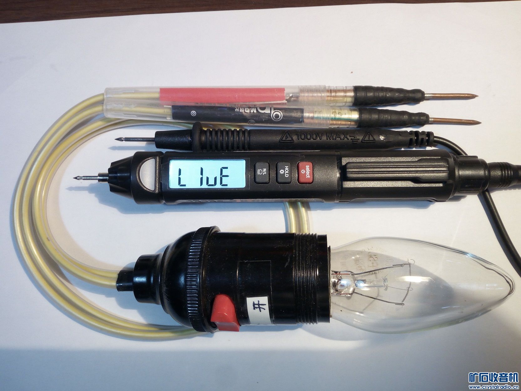

25W220V的正好,在没有万用表的条件下串联到初级包好接头后通电,灯丝在黑暗处微红或不亮表明变压器初级基本完好,过亮表明有短路。再短路次级一下,如果从微亮大幅度增加亮度表明变压器完好,可以检查后面的电路了,用个12v的摩托车尾灯就行,不用万用表。

看看初级绕组是否有个热保护原件

用万用表分别量初级(高压侧)和次级(低压侧)的电阻,初级电阻大,次级电阻小,电阻无穷大,就是线圈断了。

  你这个是交流电压输出的。变压器初级直流电阻数百欧到千多欧,次级直流电阻几欧。

插上电,耳朵贴在变压器上,有嗡嗡声初级好的,没有次级好的

那手上灯泡总有吧?
(怀疑有故障的我是不建议直接通220V,不安全)
看体积用小功率的灯泡看明暗就可
1,变压器初级线细,次级线粗,坏初级的多。
2,看变压器外观,线包颜色,不象烧毁的样子,检查一下是否输出线断了?
3,如果是输入开路的话,可能是初级线包里的温度保险烧了(不一定都有温度保险)这个变压器外壳好像有120℃的温度保险标记,烧温度保险可能性大,可以弄开初级线包绝缘纸,短接温度保险来恢复。
个人观点,仅供参考,说错勿怪。

现在白炽灯泡都不好买了。如果有白炽灯泡串连这个变压器接入电源(220V)就知道变压器是好是坏了。
