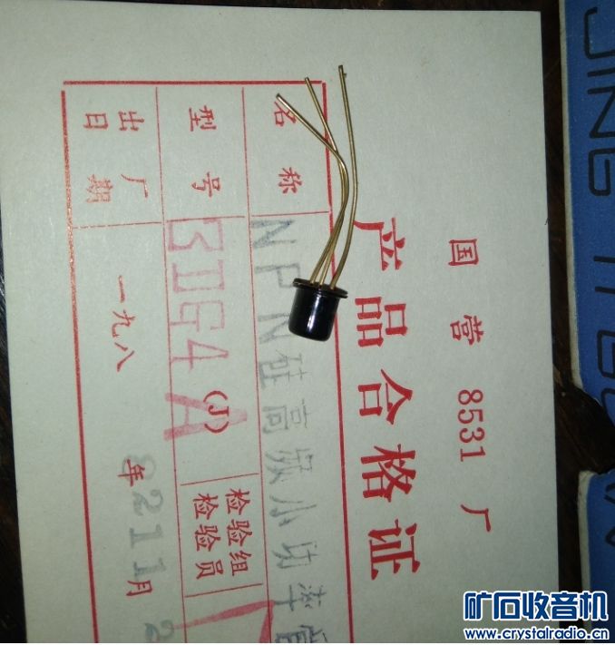

前几年本地电子市场,散场时,我收藏了一盒3DG4,现在拿出来还是崭新的。 IMG_20231216_091501.jpg IMG_20231216_091535.jpg
