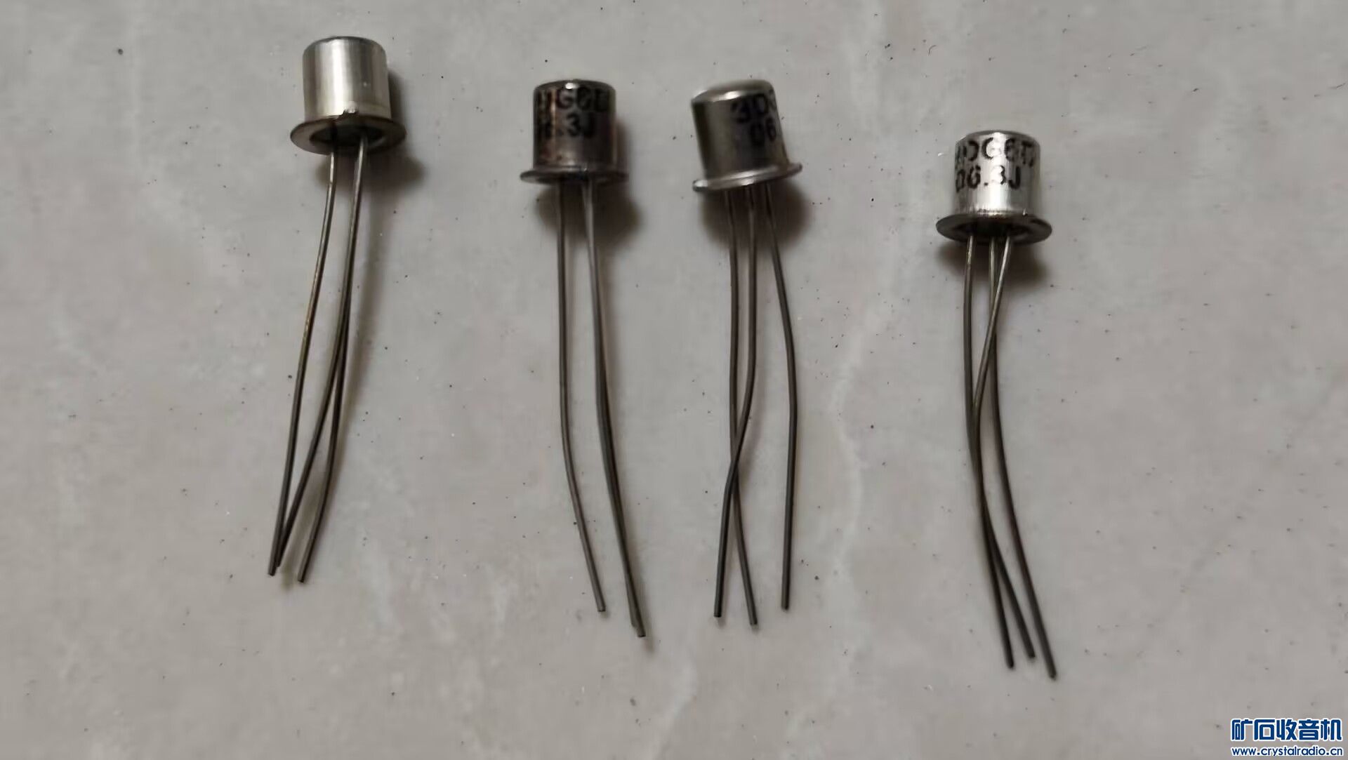

买到几百个全新的3DG6三极管,外壳引脚亮闪闪,是不是假货啊

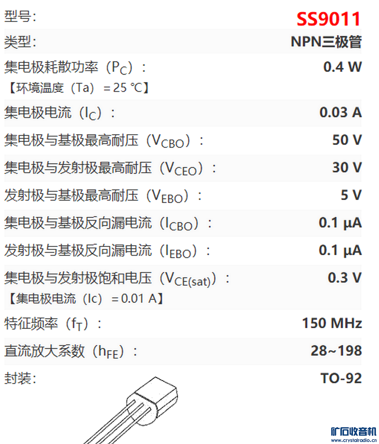

SS8050 好像是低频管,又有功率大的优势,好像和 3DG6 不是一类的!

上图看看以开眼界

全新的目前有定做的      ,量大的情况下2元左右一个   ,
发表于 2023-12-13 18:11:11 | 显示全部楼层
定做的技术相比以前提升了吗?
定做是怎么做,会不会拿9013套个铁壳变成3dg6,上面有06.3J字样是日期还是年份?

和塑封管一样的  ,就是换个金属帽子,   参数什么的和以前一样,  别的型号 , 也都有。学校不知道怎么想的 , 用这个多一点

除非修理老机器并且要保持原貌,或者复制老机器。否则我真想不出用3DG6的理由。用价廉物美的SS8050不是更香吗

3DG6的标准已经是过去时了;
一个外壳而已,里面的芯,可以有很多选择……

这种三只脚的铁壳晶体管有个大毛病,就是其集电极与外壳是相连的。

以前所谓的部颁标准的三极管其实还在大量生产,主要供给特殊行业,如国产仪器仪表、军用电子产品等等,X宝上也能寻得到3DG6全新的三极管。
发表于 2023-12-13 18:42:45 | 显示全部楼层
前二年买的3DG6B,0.5元/只,嘎嘎新,质量也是杠杠的,不知现在有没有了。
