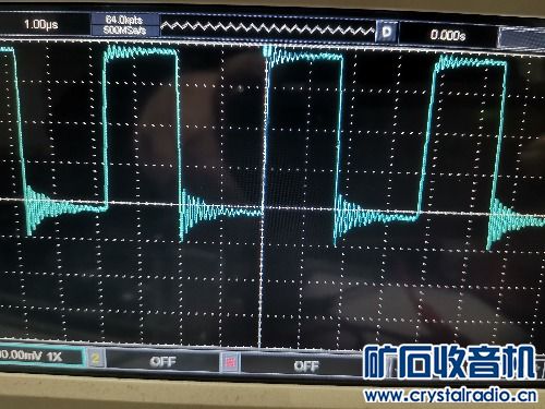

工控板的dcdc无输出有人修过没?40055核心,看能否抄个作业

 楼主| 发表于 2023-12-21 10:38:12 来自手机 | 显示全部楼层
新发现:万用表一个表笔悬空,另一表笔触碰2脚,电路即输出5伏。
 楼主| 发表于 2023-12-21 10:52:52 来自手机 | 显示全部楼层
另外,热风枪吹了几十秒40055,也恢复正常。这电路怕冷?

 楼主| 发表于 2023-12-21 14:52:23 来自手机 | 显示全部楼层

发表于 2023-12-21 16:10:02 | 显示全部楼层
如果用万用表碰一下或者用热风枪吹一下就好了,有一种情况是没有起振,不过按照之前的现象,下半臂正常上半臂不正常,那就否定了没有起振的情况。如果没有虚焊开焊,就换一个4005试试吧。
 楼主| 发表于 2023-12-21 16:57:26 来自手机 | 显示全部楼层
luosifu 发表于 2023-12-21 16:10
如果用万用表碰一下或者用热风枪吹一下就好了,有一种情况是没有起振,不过按照之前的现象,下半臂正常上半 ...
买了两个5块钱的准备试一下。上个输出电压后测得的13脚波形。
发表于 2023-12-21 18:56:48 | 显示全部楼层
芯片坏的概率很低,还是在芯片外围元件范围。
既然买到了,代换试验验证吧。
