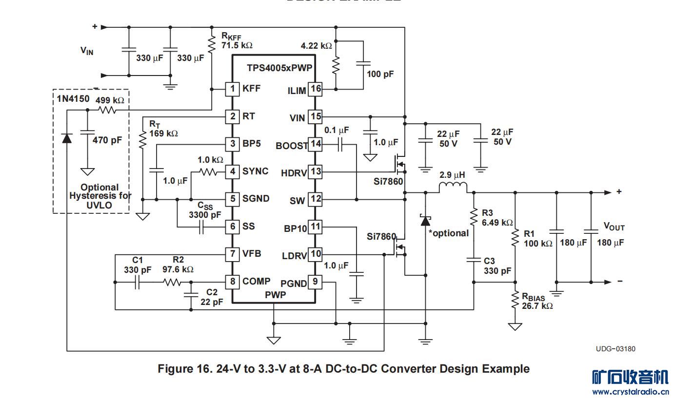

工控板的dcdc无输出有人修过没?40055核心,看能否抄个作业
发表于 2023-12-12 17:23:59 来自手机 | 显示全部楼层 |阅读模式
进12伏,dcdc变换无输出

  先下载TPS40055的pdf做参考。
发表于 2023-12-13 08:24:06 | 显示全部楼层
TPS40055
TPS40054.PDF (499.02 KB, 下载次数: 74)
典型应用图:
 楼主| 发表于 2023-12-13 09:52:42 来自手机 | 显示全部楼层
输入12伏,输出多路,输出不短路,各保险未断,二极管场管无短路
 楼主| 发表于 2023-12-13 11:56:20 来自手机 | 显示全部楼层
13脚有方波,10脚无。。。。。。

重点检查那个7860管子

清理了实际电路,发现是10脚有方波,13脚没有

那就检查下面那个7860管子啊^_^
发表于 2023-12-16 09:39:01 | 显示全部楼层
13脚的自举电压应该源于14脚,看看14脚电压正常不。

下管驱动输出正常----------可以推断BP10正常。正常应该10V
上管驱动没有输出,这个驱动有2路输入信号,1,信号来自下管信号非门之前,下管正常,故而这个信号应该也正常,
                                                               2,来自下管的驱动输出信号,这个也正常。
                          这个驱动的供电由BP10经过内部二极管到到达------也就是14脚BOOst
                     楼上坛友建议测一下14脚电压,我也支持。
芯片内部驱动电路局部损坏的可能性较大,建议换芯片。芯片底部是焊住的,拆的时候注意。
 楼主| 发表于 2023-12-18 16:48:44 来自手机 | 显示全部楼层
上管驱动没有输出,这个驱动有2路输 ...
谢谢提供思路,目前测到2脚为0,正常应是0.7伏。测试过程中,整个电路有时能恢复正常,输出5伏。找到一个差不多的图,有些值不一样。

不正常,只有9伏
发表于 2023-12-18 17:06:33 | 显示全部楼层
如果13脚和12脚之间的MOSFET没短路,那大概率就是40055内部坏了,要是找不到其他问题换一个试试吧
发表于 2023-12-18 23:18:12 来自手机 | 显示全部楼层
既然有时候可以输出正常,说明主要部件没有大问题,检查小元件吧^_^
