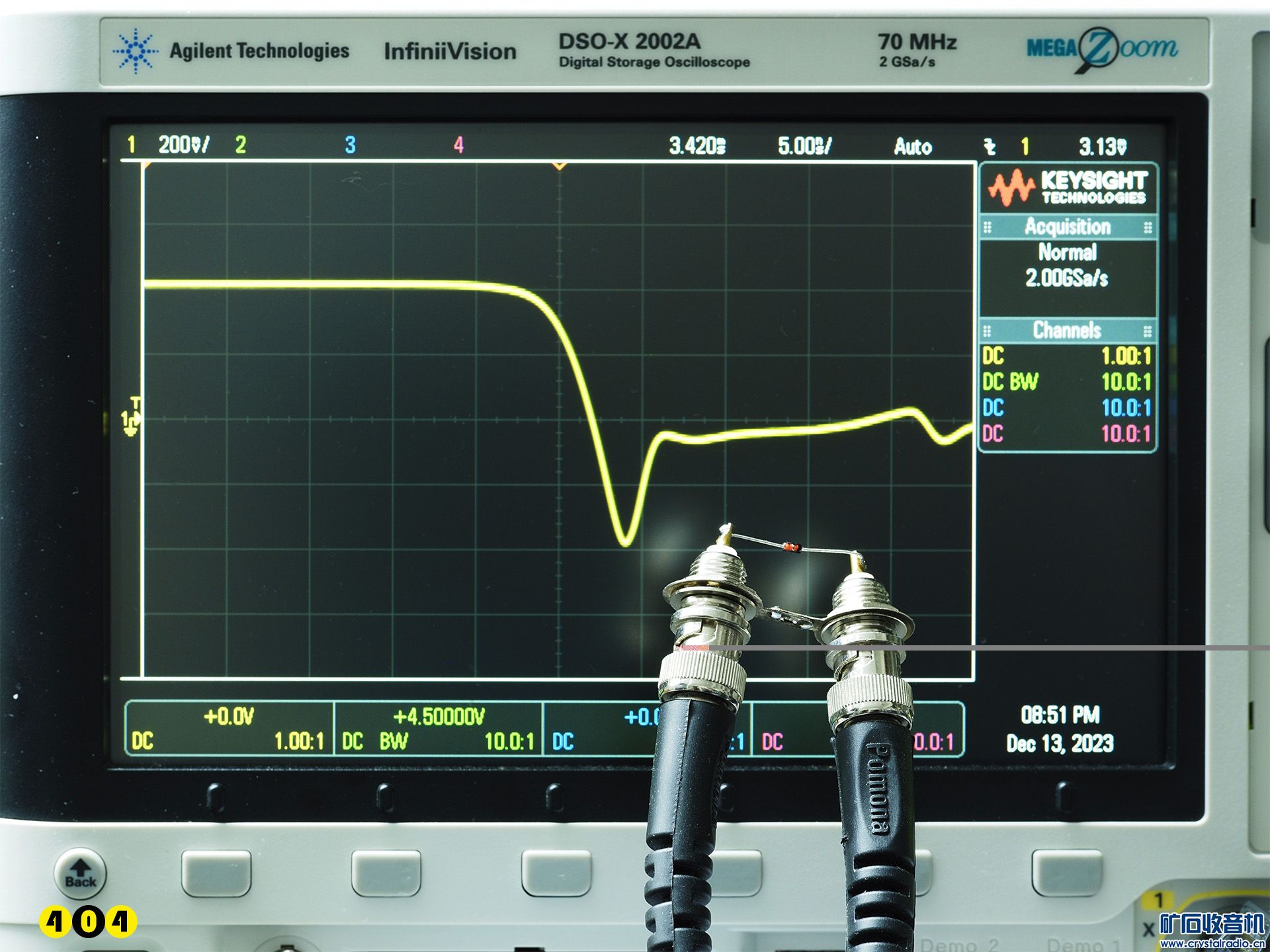

发表于 2023-12-13 19:19:09 | 显示全部楼层
scoopydoo 发表于 2023-12-13 17:55
100M 带宽测几十纳秒恢复时间的还是够用的,俺用“升级”到 200M 的示波器看 1N4148 的效果基本和那个视 ...
目前有几个用过的肖特基,就这些
对于我来说,bas70真是物美价廉

发表于 2023-12-14 08:15:30 | 显示全部楼层
熊光辉 发表于 2023-12-14 05:20
大师…这种二极管多少钱一只。
BAT15-04W是两块钱一个买的。我用来搭采样桥。
BAT15-03W是两毛钱一个买的。我用来做一般信号处理。不过我感觉用起来达不到预期,其反向恢复时间或者结电容可能有点超标。有可能是山寨的。我需要等有时间了搭个夹具测一下它的反向结电容和反向恢复时间。
这两个二极管都是结电容极小,反向耐压极低的。反向耐压只有4V。根据这些特征,它们适合做微波检波,功率探测等等。
