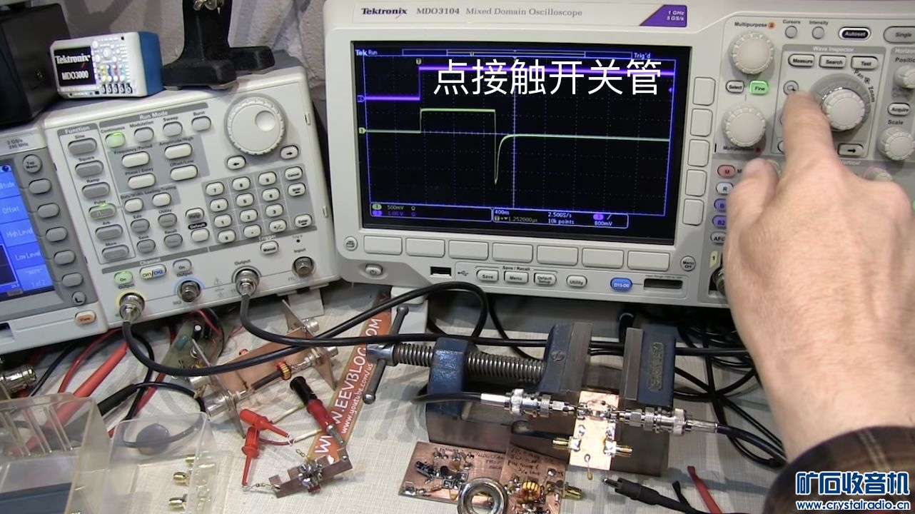

发表于 2023-12-13 01:10:51 | 显示全部楼层
要看使用条件

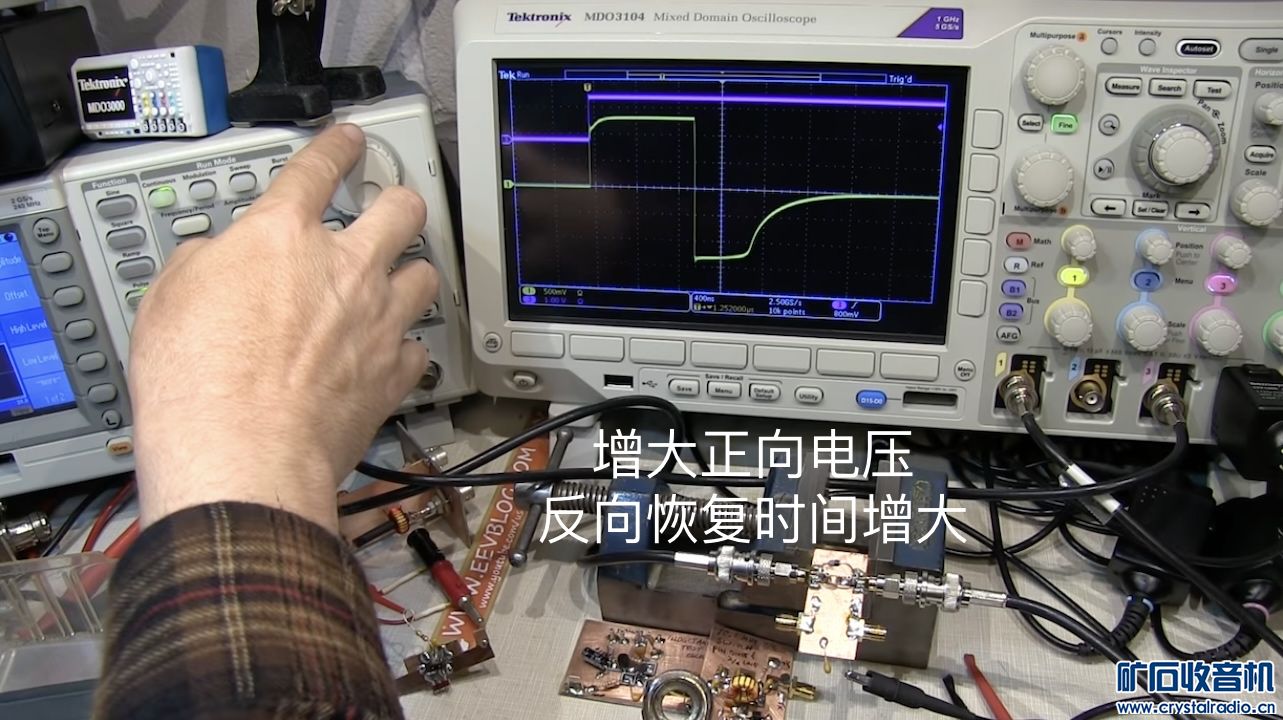

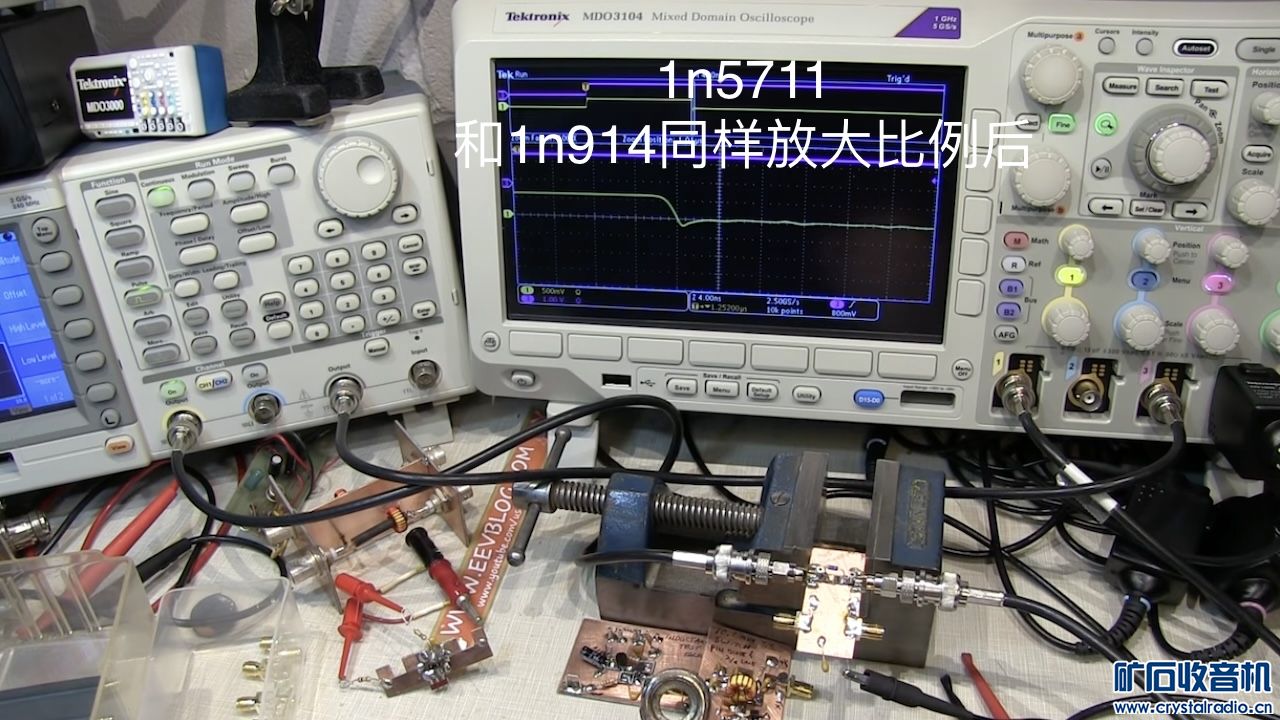

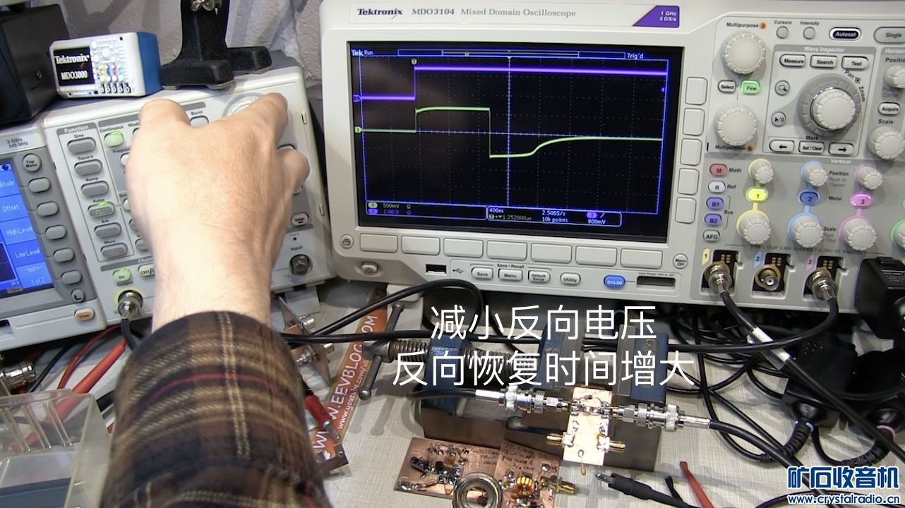

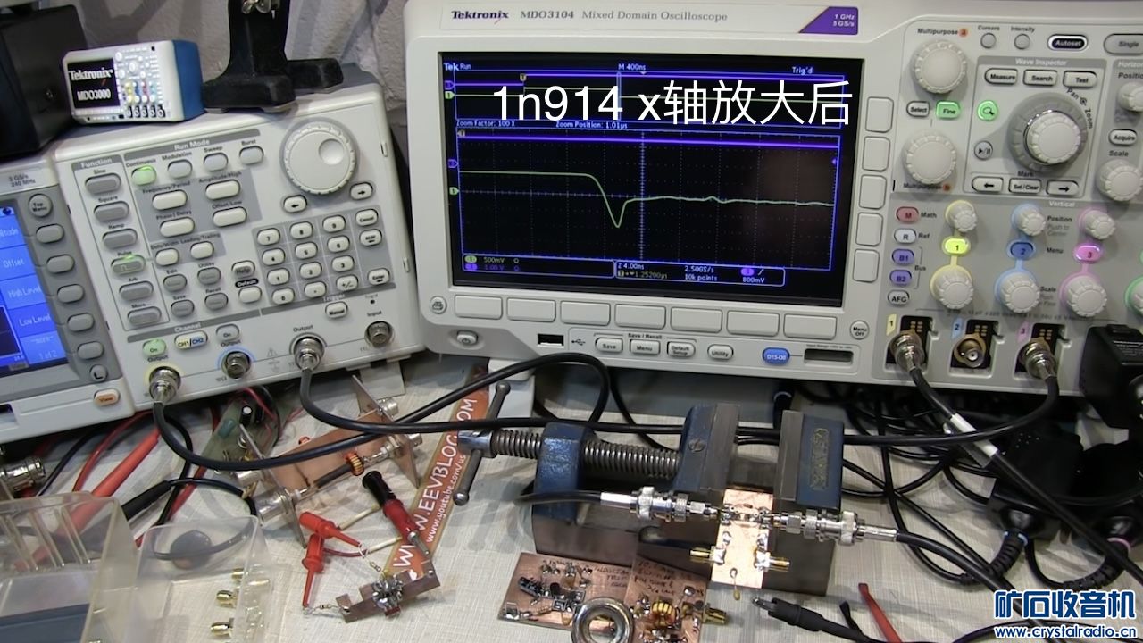

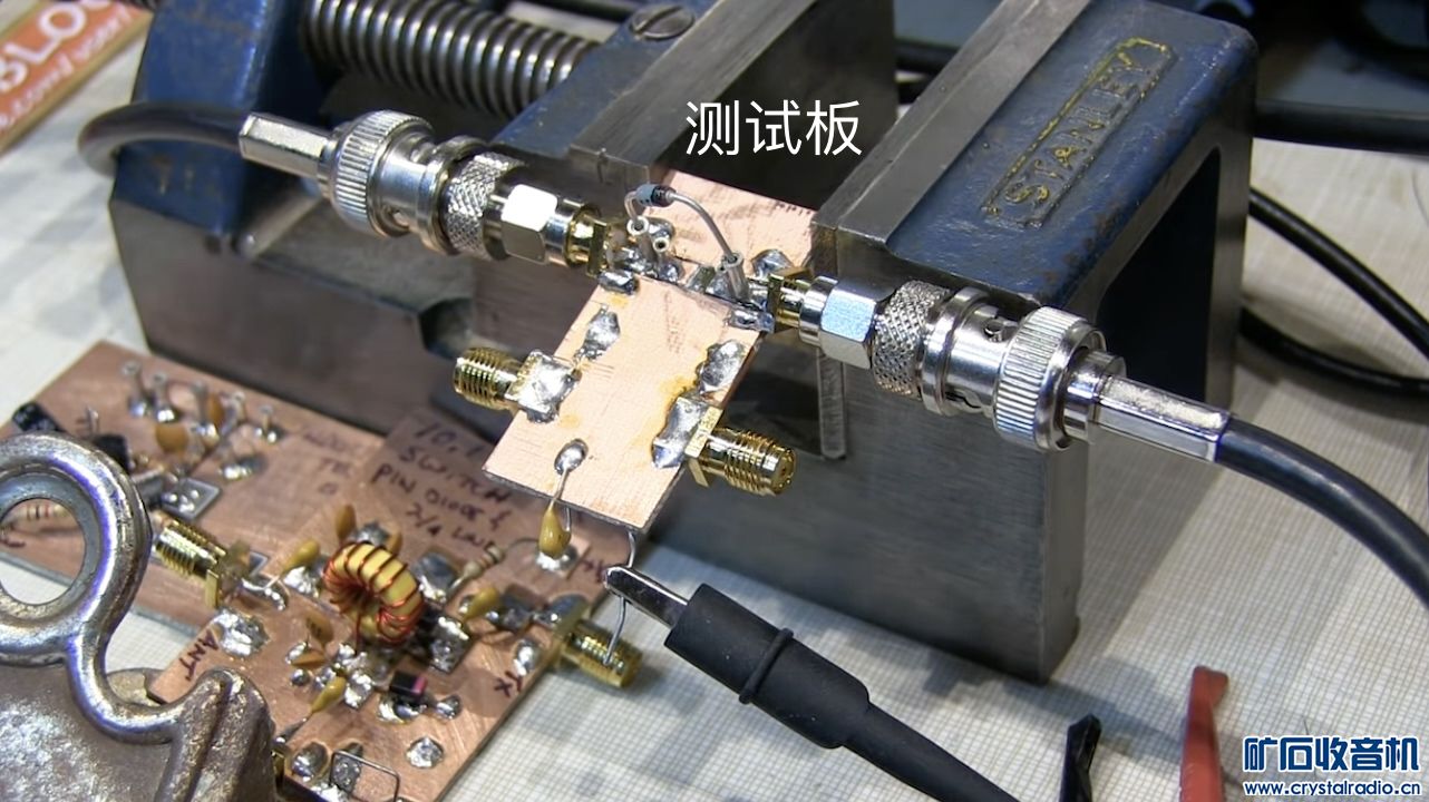

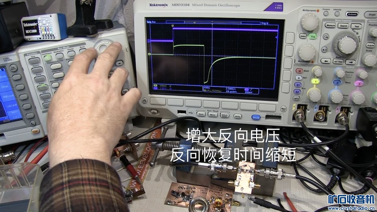

由于有些测试,手里设备实在有限(比如要看<4nS的反向恢复的样子),只能转载点别人实验的数据,您参考:
https://v.youku.com/v_show/id_XNjIyOTczNTEyOA
视频有节选(前面裁掉的部份主要在讲解反向恢复时间的定义等和使用的测试电路),注意[字幕是自动生成的],不保证一个错词都没有。
大致内容如下:
up采用1Vpp方波测量不同类型的二极管反向恢复的波形,使用到:普通功率整流管,1n4001/4004,老款点接触开关管,1n914(平面高速开关),1n5711(肖特基)。
同时也测量了增大正向电压、增/减反向电压,对反向恢复时间的影响。并对比了半导体PN结和肖特基结二极管的反向特点。
以下是一点截图:
发表于 2023-12-13 09:48:15 | 显示全部楼层
bumk 发表于 2023-12-13 01:10
要看使用条件
你这示波器有点儿牛 ,测肖特基的恢复时间示波器至少得1G带宽,普通的示波器测不出肖特基的恢复时间,只能偶尔看到有个小毛刺

发表于 2023-12-13 15:25:31 | 显示全部楼层
MF35_ 发表于 2023-12-13 09:48
你这示波器有点儿牛 ,测肖特基的恢复时间示波器至少得1G带宽,普通的示波器测不出肖特基的恢复时 ...
这个是油管子 up  主 w2aew 的视频,被人搬运到国内的
