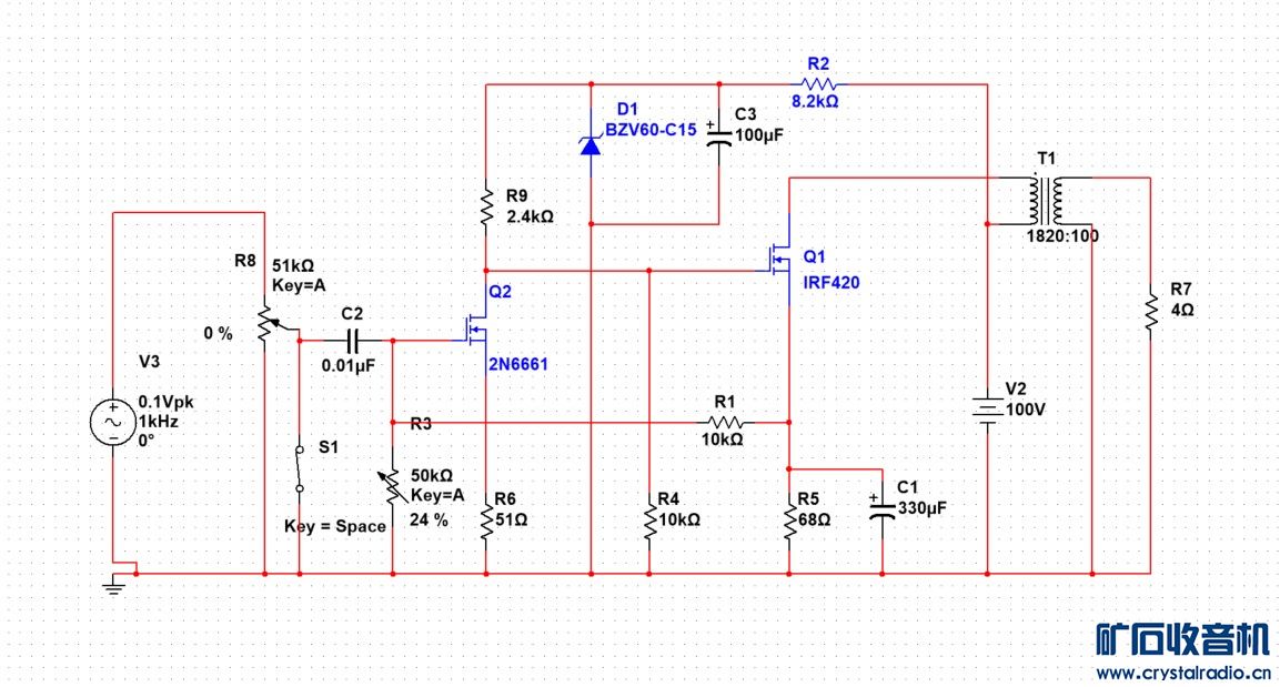

楼主: 天线迷
试验制作MOS管单端小功率音频放大器颇具胆味

发表于 2023-12-12 08:36:58 | 显示全部楼层
仔细看了,就这样用MOS管代双极型管居然工作点配得上,而且直耦,不知是巧合还是原理上的必然。

发表于 2023-12-12 09:55:34 | 显示全部楼层
请问,第一耦合电容设计为多少?
 楼主| 发表于 2023-12-12 10:01:44 | 显示全部楼层
sgeli_sh 发表于 2023-12-11 23:11
声音效果不错,只是需要二组电源有些麻烦。
可已从高压取电其电路也简单,如图所示。
 楼主| 发表于 2023-12-12 10:07:16 | 显示全部楼层
sxxuejun 发表于 2023-12-12 09:55
请问,第一耦合电容设计为多少?
没有那么严格 4.7~10uF 都可以。
