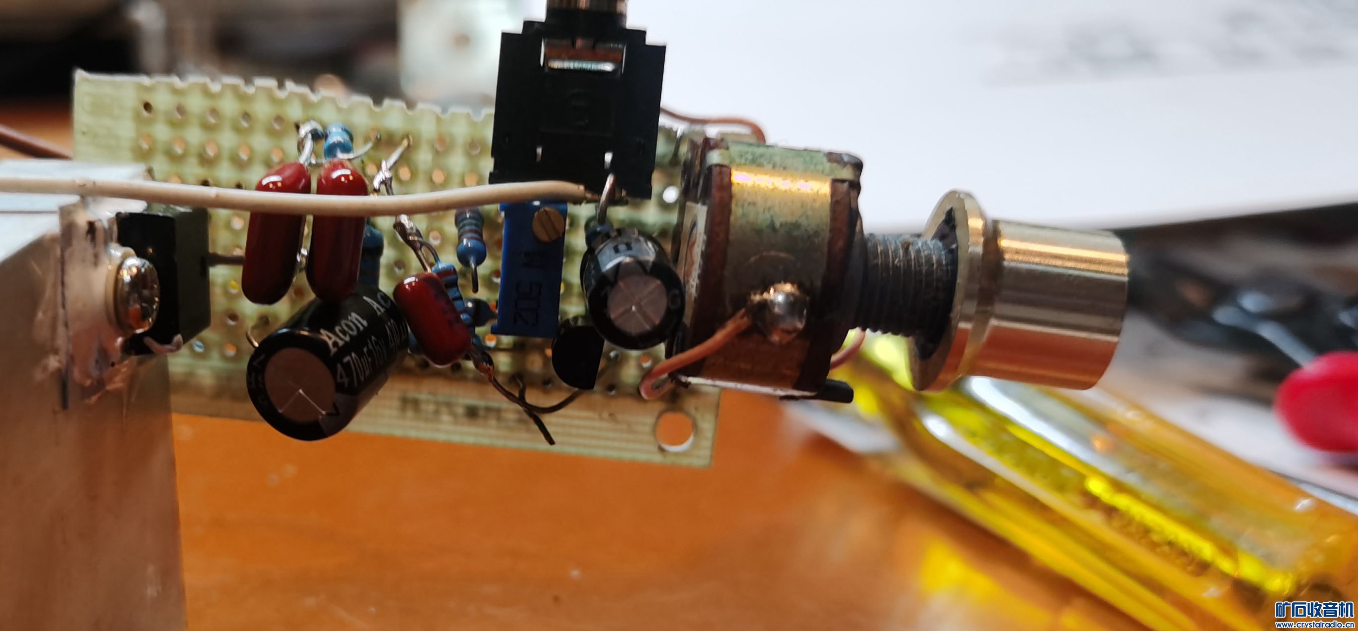

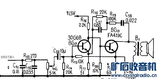

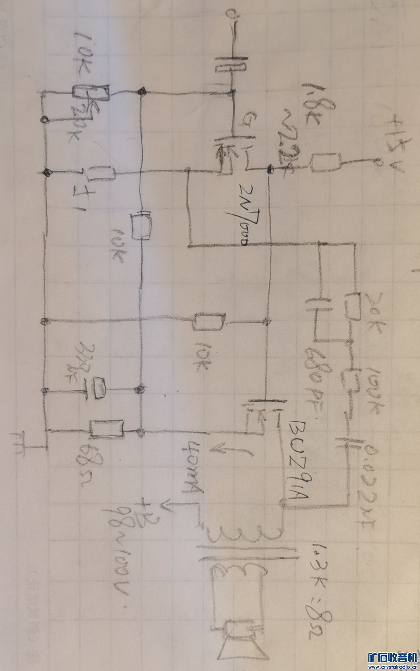

试验制作MOS管单端小功率音频放大器,参考“晶体管电视接收机原理与设计”一书中,联合设计40cm电视机低放电路一文(375页~376页)。
在原电路基础上改为MOS管,方便取材。
实作后效果不错...胆味浓郁电路简洁。

发表于 2023-12-11 16:29:36 | 显示全部楼层
好制作,相当于6P1单端,省掉灯丝。
发表于 2023-12-11 17:42:36 | 显示全部楼层
有输出变压器,比直接输出的声音圆润一些

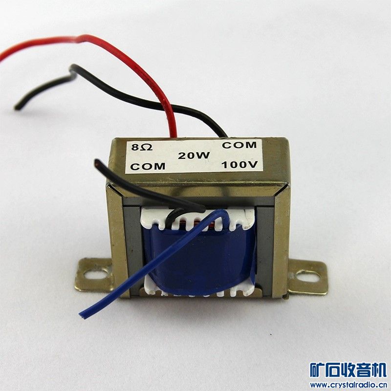

 楼主| 发表于 2023-12-11 19:36:58 | 显示全部楼层
小花猫长高了 发表于 2023-12-11 19:07
不会绕变压器,所以见到带输入或输出变压器的功放就跳过。
楼主的变压器好像是成品的。
回小花猫,网购的定压变压器:  100V/8欧姆
须然不是完全匹配,但是效果还不错。

发表于 2023-12-11 22:36:04 | 显示全部楼层
声音还可以提高,100V--40mA,可以借用6P1输出牛,用4欧喇叭接原8欧端,就差不多匹配。
您这个定压牛,可能24V---45mA就好些,只是功率降低了,做两路推全频喇叭没有问题。
粗略估计的,不一定全对哈。
