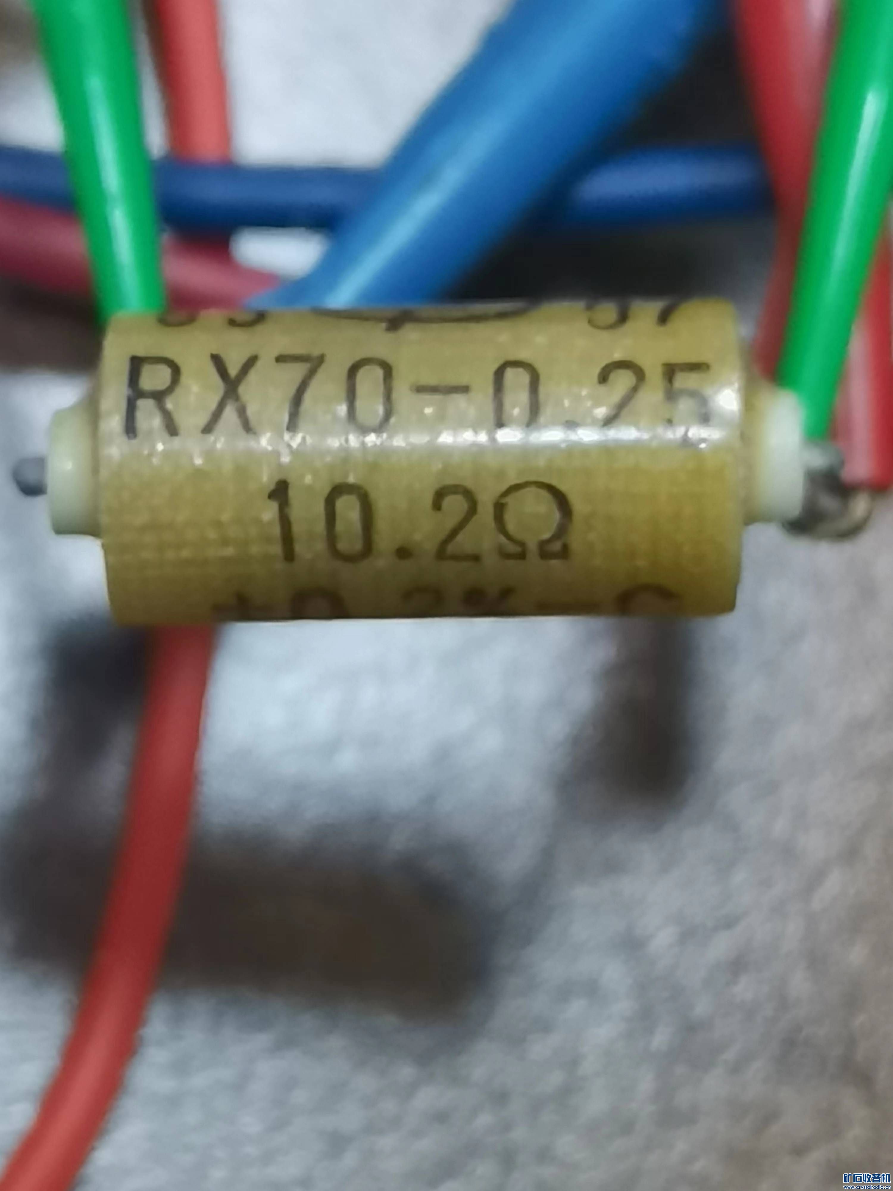

有人用过这种精密电阻吗?

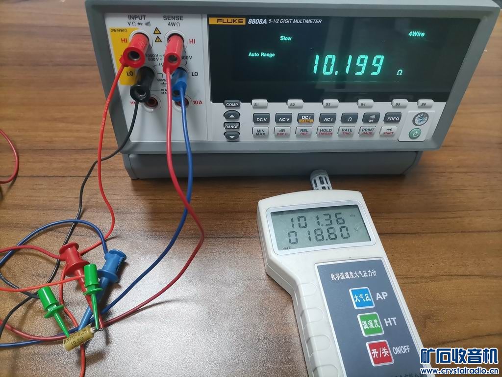

发表于 2023-12-11 22:19:50 | 显示全部楼层
这种精密电阻是用康铜丝绕的,性能很好,密封没有失效的情况下很稳定。
至于想用它校准万用表,得看电阻的规格和你想校准的万用表的精度级。
比如,电阻精度是0.1%,温漂也高,用来校准八位半的万用表肯定不行,
假如电阻精度0.01%,很低温漂,校准一个三位半绰绰有余。
当然,这只是业余条件的校准,要知道量值要有溯源性和传递性的,
如果真追求特别“准确”,还是得找计量检定机构获得一个标准量。

发表于 2023-12-12 09:34:02 | 显示全部楼层
SPKBL 发表于 2023-12-11 22:46
应该是这种电阻老化指标比箔电阻更好吧,导电材质越粗壮越不容易老化
这个要看工艺了,同样是金属箔,金封的老化指标要比塑封的好的多,同样,这种RX70生产厂家太多了,工艺质量参差不齐,好的能和塑料块差不多,差的那就差出天际了。RX70的材料是锰铜丝,箔电阻一般是镍铬合金,单纯从材料角度后者的稳定性明显要高于前者的,塑料块年老化指标比金封块差那么多,是因为封装的问题,机械应力导致的形变会影响金属箔的阻值,这也是塑料块明明材料占优,但工艺好的锰铜绕线也能和它打个平手的原因。

发表于 2023-12-12 15:33:48 | 显示全部楼层
箔电阻不是单纯镍洛合金,是由多种金属按不同比例和工艺轧制而成。
发表于 2023-12-12 23:19:01 | 显示全部楼层
Evanohm合金,也叫伊文合金,成分是镍铬铜铝合金,但主要成分是镍铬,所以一般归类到镍铬合金材料中。

发表于 2023-12-13 08:42:04 | 显示全部楼层
RX70電阻的熱慣性太大,内部空間大,熱穩定需要的時間太長,實際使用中比體積小得多的RX12來得靈活。RX70的小型化鋁封產品RX71這方面稍好一些,但也不過如此。
塑料塊的RNC90Y我曾買過一批60個,平均價格三塊八,價廉物美,初測結果極滿意。在15攝氏度~40攝氏度範圍内,平均溫漂指標超出3ppm的有5個,最大值5.87ppm;1ppm~1.3ppm的7個,1.3ppm~3ppm範圍沒有,其餘全部在正負1ppm以内。
