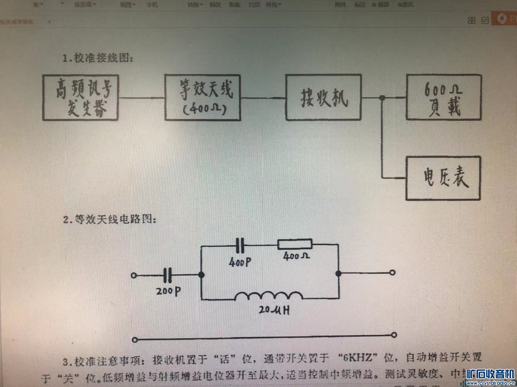

 楼主| 发表于 2023-12-11 10:30:47 | 显示全部楼层
骏马添翼 发表于 2023-12-11 10:17
老师你好!能本能把339维护说明书拍下来看看,要有电子版的维护说明书请发一份,谢谢!老师,339的天线啥 ...
看接线柱输出是不平衡75或50欧姆吧
发表于 2023-12-11 11:32:18 | 显示全部楼层
这是339的技术说明书
发表于 2023-12-11 11:35:07 | 显示全部楼层
看接线柱输出是不平衡75或50欧姆吧

发表于 2023-12-11 20:56:34 | 显示全部楼层
haogangfu 发表于 2023-12-11 10:30
看接线柱输出是不平衡75或50欧姆吧
捅根软电线就行,不要小瞧了339,可能信号弱,但大多数台肯定能听清
