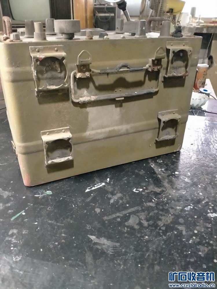

发表于 2023-12-10 18:05:50 | 显示全部楼层 |阅读模式

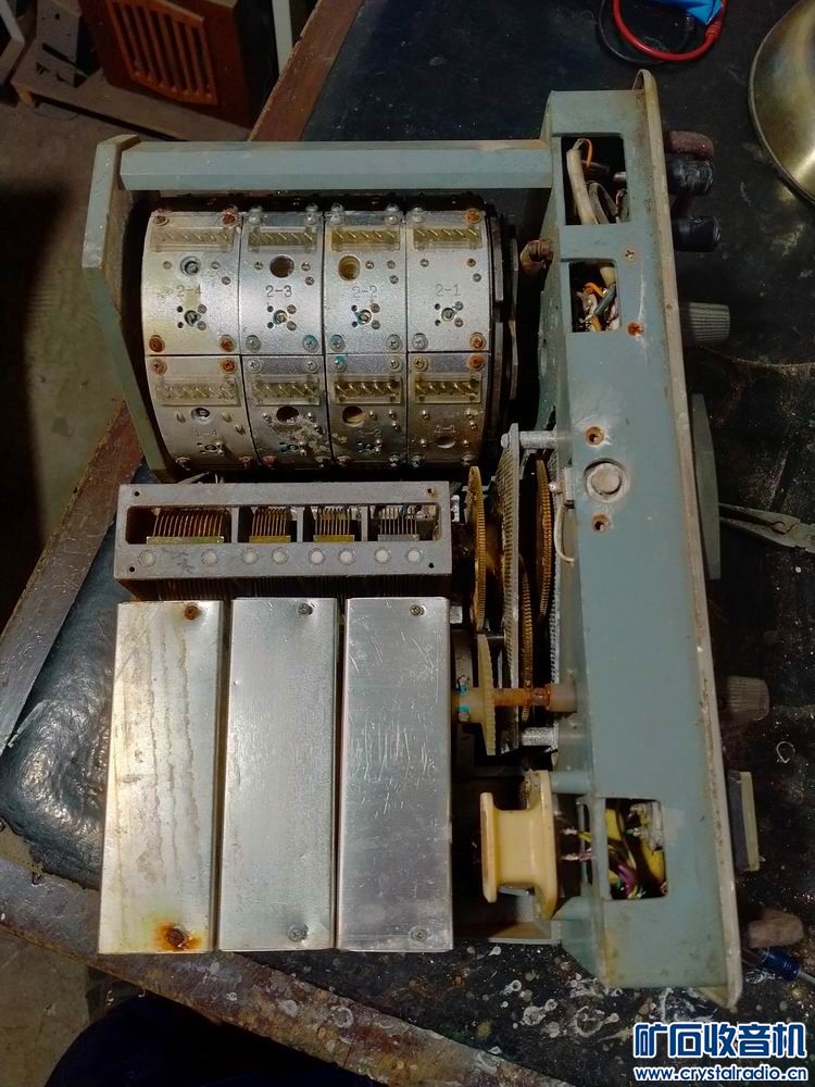

打理339收讯机
打理339收讯机之一

无论239还是339,度盘罩都是有机玻璃的,一定要小心保护。
发表于 2023-12-21 08:55:12 | 显示全部楼层
239机器还有一个缺点,就是度盘罩,不是玻璃的,是一块塑料,可能由于应力的原因,内部都出现了很多细小的裂纹,我见到的机器,都出现了这种细小的裂纹,看着频率很不爽啊

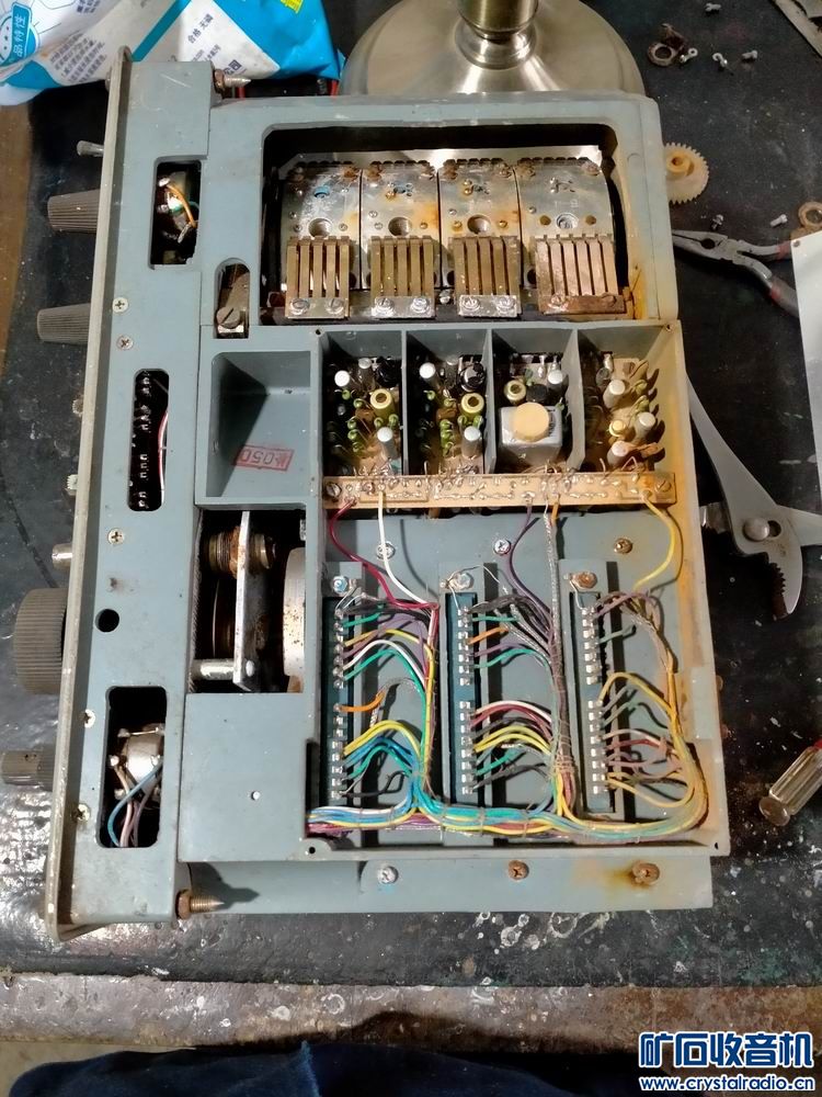

 楼主| 发表于 2023-12-10 18:07:09 | 显示全部楼层

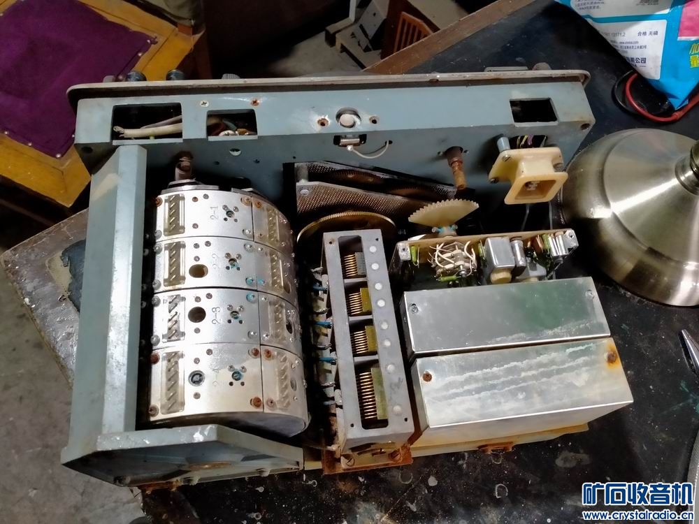

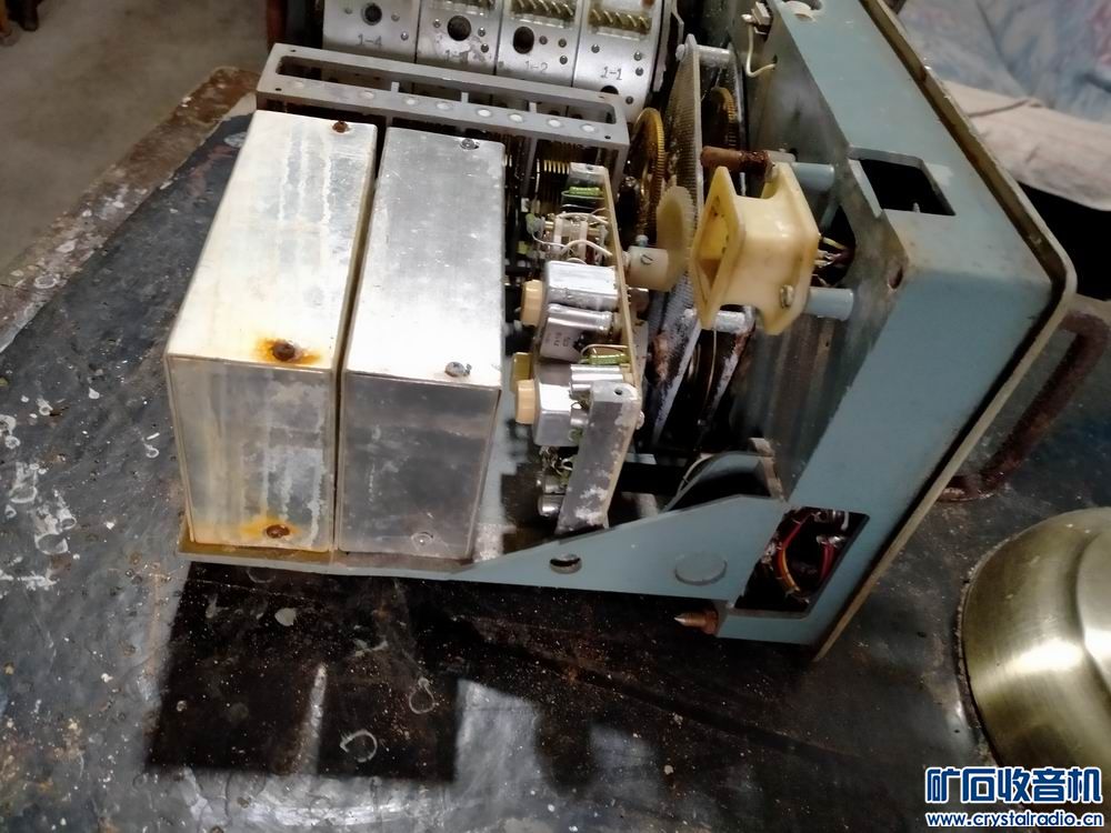

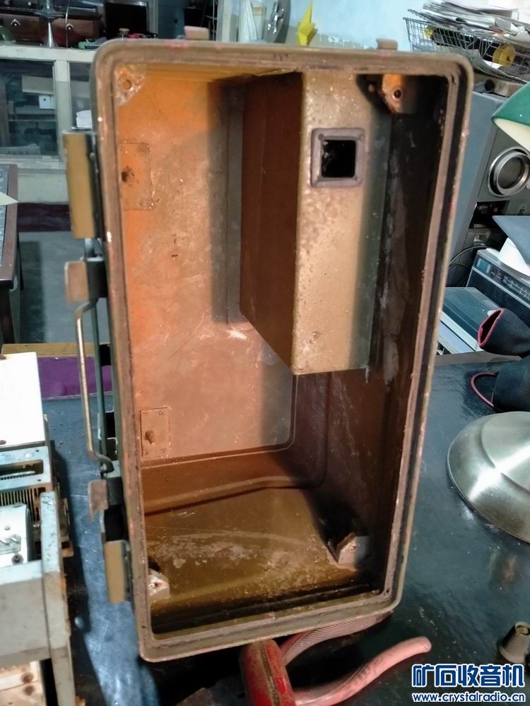

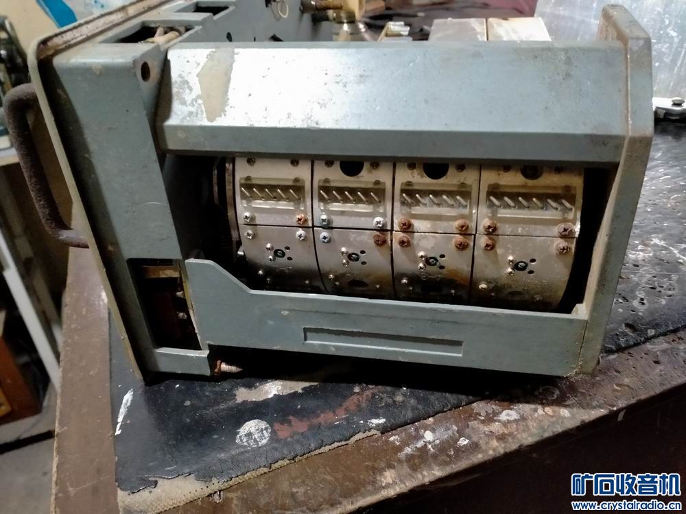

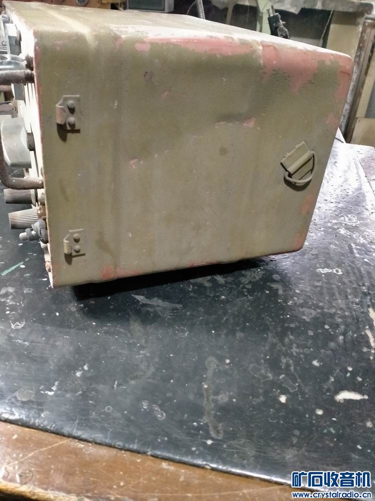

打理339收讯机之二
困难在于旋钮螺丝锈死了,卸不下面板,不能清洁度盘玻璃。

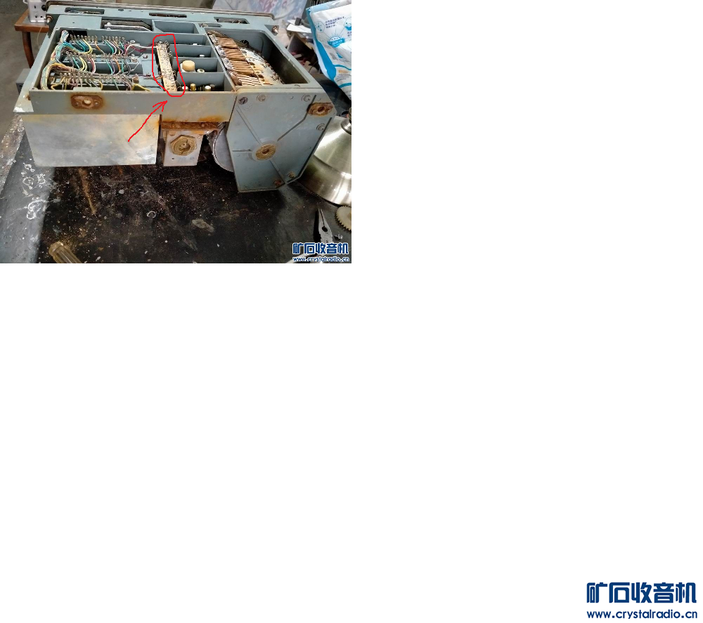

 楼主| 发表于 2023-12-10 18:08:43 | 显示全部楼层
打理339收讯机之三
电源插座的接线还需要甄别。

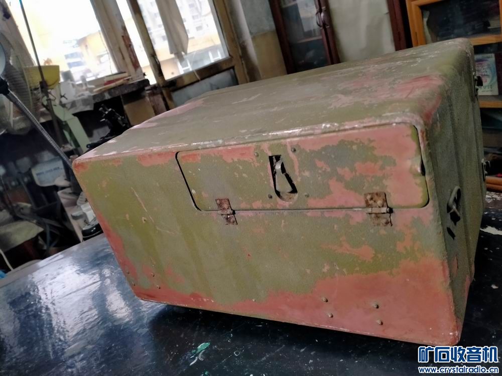

发表于 2023-12-10 18:23:11 | 显示全部楼层
明显是泡水机,坑多一些,打理好全靠赌,特别便宜的话可以打理一下。生锈了就用除锈剂喷,再不行就电钻破拆,加油吧,祝您成功恢复它
 楼主| 发表于 2023-12-10 18:23:29 | 显示全部楼层
没有图纸是很困难的。电源插座用了5个焊片,引出,白,黑,黄,棕,5组线
发表于 2023-12-10 18:30:32 | 显示全部楼层
机子好像进过水,本坛有电路图的。
发表于 2023-12-10 18:31:14 | 显示全部楼层
图纸还是很易得滴
找线方法可以参考我之前的帖子,339印象中外壳是正极,正极接外壳就行了,负极慢慢找,应该能摸到那个大电解,最后找个稳压源恒压12V直流,恒流0.5A接上就行了。不过看机机目前状态堪忧,建议处理好电路上的损伤之后再通电

找线方法可以参考我之前的帖子,339印象中外壳是正极,正极接外壳就行了,负极慢 ...
万分感谢朋友及时回复,送来图纸,及时雨,雪中送炭。

发表于 2023-12-11 08:39:13 | 显示全部楼层
打理339收讯机之三
电源插座的接线还需要甄别。
把电池盒拔出来,一共十节电池,其中八节为电路供电,另外两节给照明灯供电,正极共地。发邮箱给你传说明书。
发表于 2023-12-11 08:43:18 | 显示全部楼层
这个板上有-8V电压,给前级供电。
 楼主| 发表于 2023-12-11 09:47:30 | 显示全部楼层

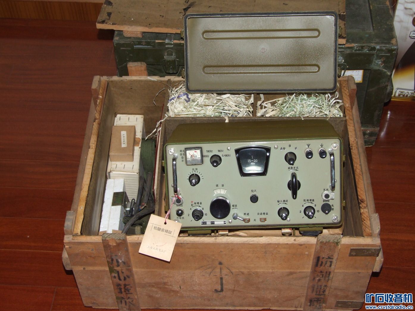

339我有两台全新的,机器设计非常合理和坚固,显示了当年我国制造技术的最高水平。
