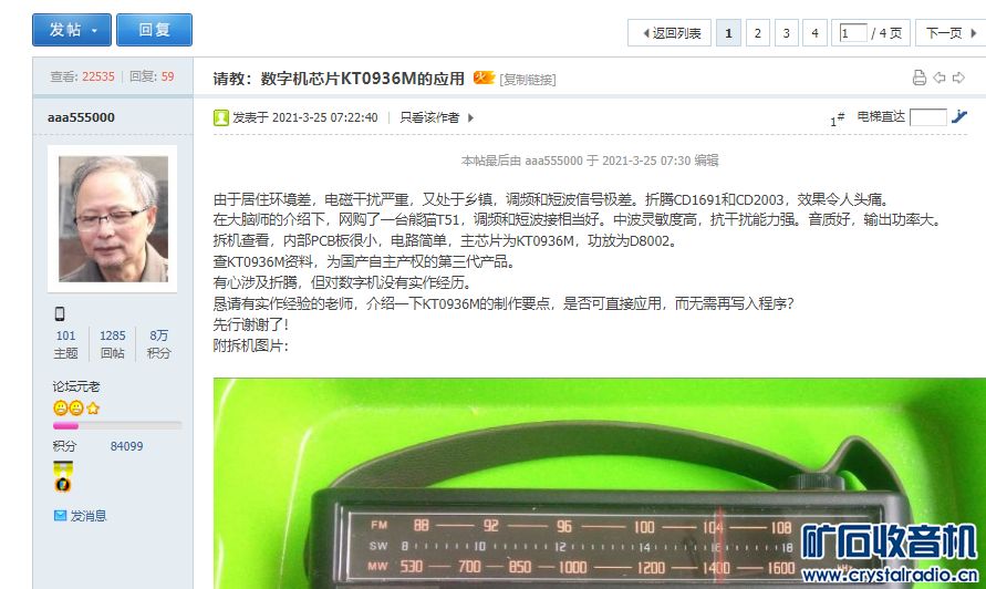

发表于 2023-12-17 23:05:40 | 显示全部楼层
0.jpg 老爷子早就玩过了
