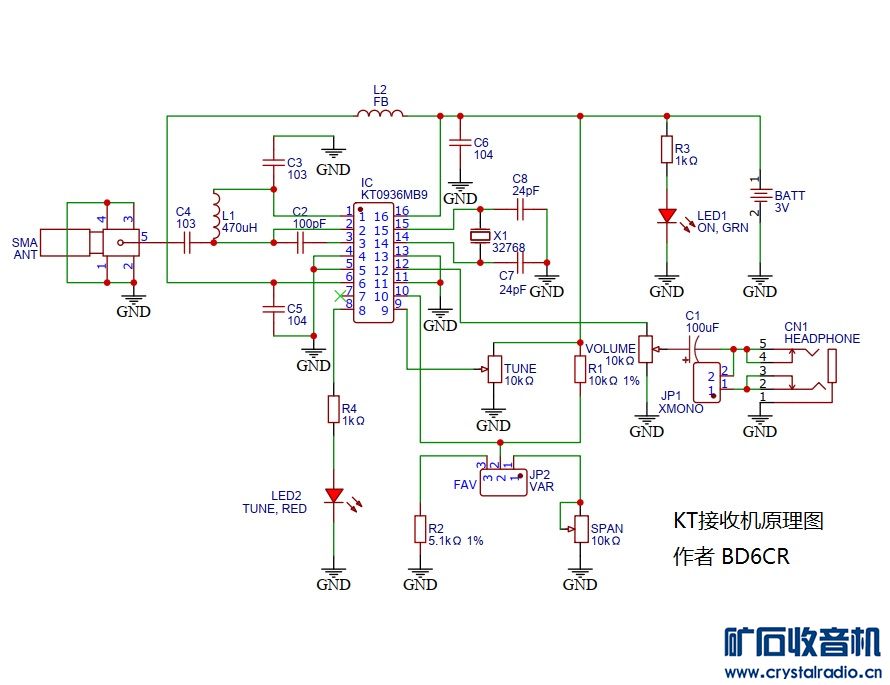

极简主义是这个接收机的设计理念,就是用最少的元件实现够用的功能,使用直插元件在两节7号电池大小的板子上实现了FM/MW/SW接收。芯片采用北京昆腾微电子的KT-0936M(B9),三个B10k电位器完成调谐(TUNE)、波段切换(SPAN)和音量(VOLUME)控制。其中波段切换使用电位器是本设计的特色,我没有刻意区分FM/MW/SW波段,而是统一处理,以波段电位器作为粗调,调谐电位器作为细调。由于DSP芯片性能优越,实际使用中,无论连接32cm长的拉杆,还是业余电台的短波天线,都能获得较好的效果。另外,考虑到便携性,MW并没有采用磁棒,而用了色环电感,借助于外接天线进行接收,在天线长度较长的时候,也能取得良好效果。
电源范围2.1-3.6V,电流30mA左右,因此采用2节7号电池供电,电池盒开关内置。推荐使用普通电池而非充电电池,实验总结,更高的电压稍有利于音质。C5、L2和C6是数字电源和模拟电源之间的隔离,避免产生互相干扰。两个LED,绿色LED1作为电源指示,红色LED2作为调谐指示。天线接口为SMA母,可连接SMA公的拉杆天线,更推荐通过转接头连接家里的业余无线电用短波天线,将覆盖所有波段,包括FM和MW。耳机口可连接普通低阻耳机,音量充沛,也可以连接有源音箱。若需直接驱动小喇叭,也是可以,只是音量稍小,室内收听也够。JP1提供了传统的单声道耳机的连接可能,当开路的时候适合单声道耳机,短路的时候将左右声道并联。
接收前级电路参考日本爱好者7J1AZS的免费套件,兼顾了FM/MW/SW。L1 470uH用于中波,是一个色环电感,并非传统的磁棒线圈(KT0936MB9无需外置可调电容),所以需要借助外接天线才能正常接收,普通的拉杆天线灵敏度低,使用短波天线效果理想。使用一定长度的拉杆天线,即便不加外置放大器的情况下,接收FM和SW都比较理想。选配32cm拉杆天线并非是最佳效果的选择(建议80cm以上),但是仍会让人惊讶于可接受的接收效果。

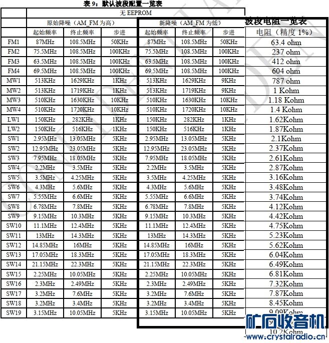

三个线性的10k电位器,分别是VOLUME、SPAN和TUNE。VOLUME是音量控制。TUNE是波段内调谐。SPAN和R1构成分压电路,通过调节IC 10脚分压后电压,来选择波段,请参照黑色粗框。这是KT接收机独特的地方。JP2提供了可变(VAR)和固定(FAV)选择,R2 5.1k对应SW11波段。

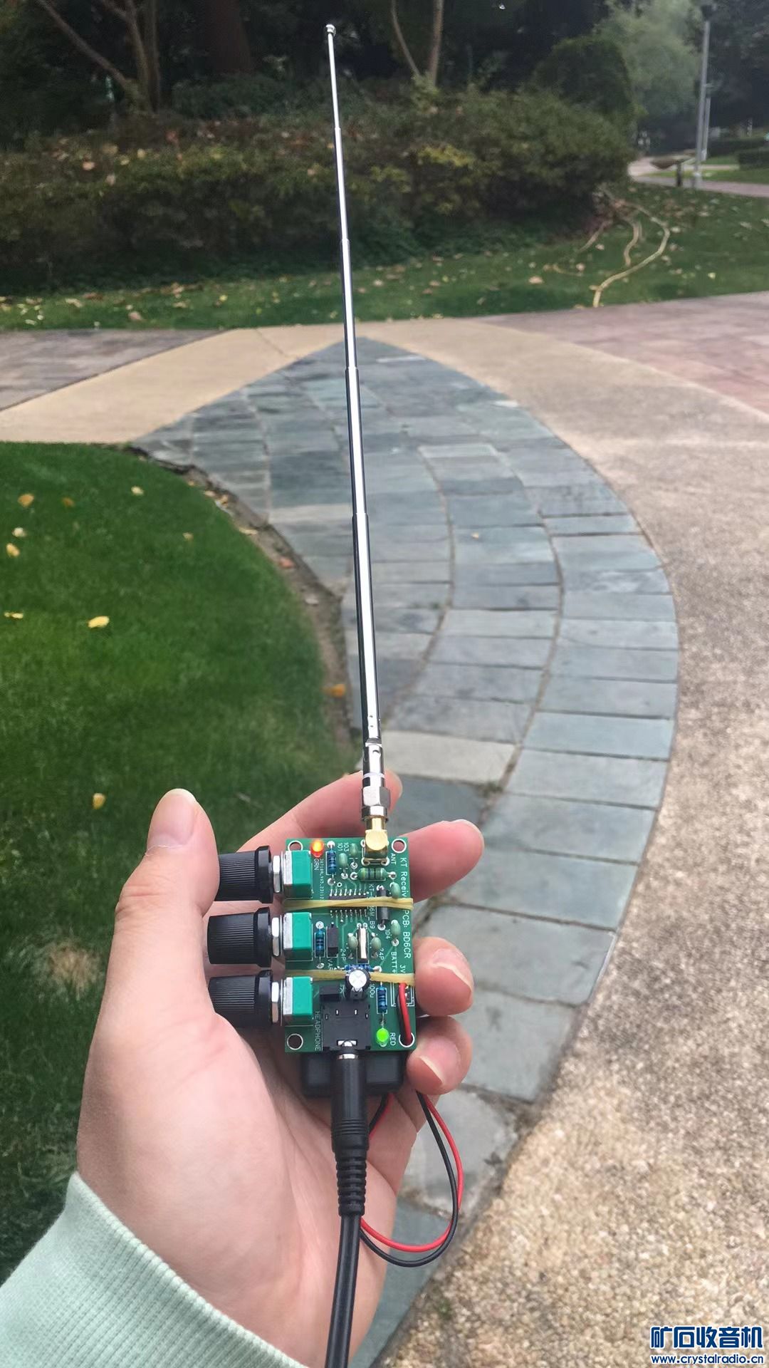

户外手持使用
户外手持使用

原理图
原理图
波段和电阻对应表
波段和电阻对应表
