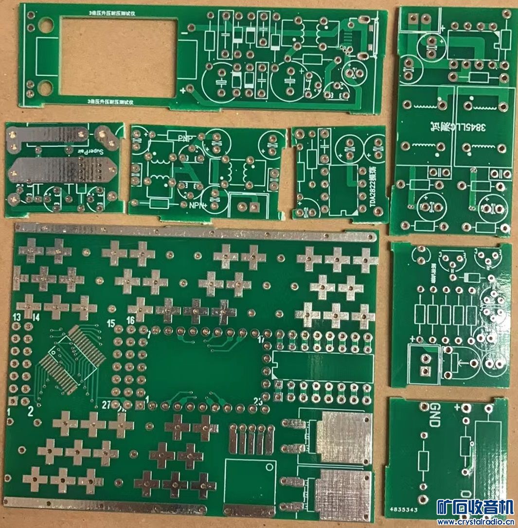

请教:JLC是怎么判断你的板子是拼版的?
发表于 2023-12-12 11:17:10 | 显示全部楼层
ebo 发表于 2023-12-11 22:59
开槽,打排孔或边框层画线(v割)才算拼版,开槽减短点审核好过些。白线无所谓的,只是丝印,不像v割多了 ...
开槽不是算槽的长度,而是算槽与槽之间的连接桥宽度,因为连接桥太窄,就不能在钻孔的工序中完成开槽,否则会导致整版强度不够而影响后续加工(板子都是拼成一张大板来加工的),所以连接桥太窄的,会方到后面的切割分板工序,这样你的板子就会多一道工序,所以算拼版,如果连接桥够宽,就会在钻孔工序给你完成开槽,这个槽也算是正常的孔,至于连接桥多宽,工艺说明中有槽孔(机械孔)最小间距的,只要比这个间距大一些就可以了。

我不会protel等软件,只会sprint layout,
在sprint layout白线就是O层(汉化版叫U层),就是外框切割层。

你可以画在丝印层啊,你画在U层,导出成Gerber的outlook层,对方当然认为是要做切割,你画到丝印层随你怎么画
对于sprint layout,控制切割、开孔的只能在O层(汉化版叫U层),并且没有V-cut这种控制
我这块板就拼了7块,
假如A点的两个横矩形的开窗框换成一条从左到右横贯板的横线,会直接被判拼版。
如果A点两个横矩形换成一个8CM,宽2mm的横矩形开窗,也较大几率被判拼版,
所以我是间隔地放矩形。
我是用有块木板那种“切纸铡刀”来切割的,但那种刀,如果切割长度超过2CM,会使PCB板变形,有可能使PCB开裂,特别是贴了SMD元件的。所以放置的窄矩形框相距在2cm以内,并且开窗宽度2-3mm左右,这样铡的过程不会使PCB变形。
布局时,也要考虑切割顺序,每次能使铡刀从头切到尾,例如C这一条,如果不先切B,再切C,那么切割C的时候很可能误伤B左边部分。

开槽长度要小于该方向板子宽度1/2,大了会被认为拼版。开槽太多会转人工审核

两个板子顺利通过jlc审核,今天收到货;
发表于 2024-1-30 11:54:00 | 显示全部楼层
打样了一块,里面8个电路,回来用铡刀分开。
