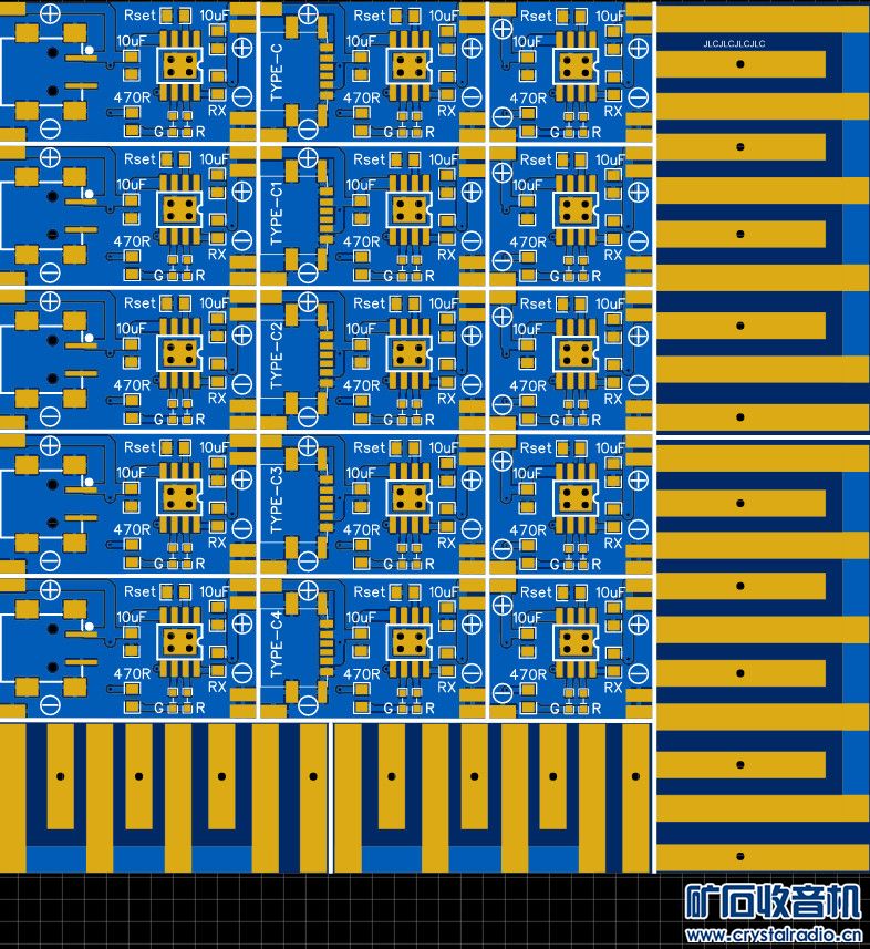

是不是看版面上没有电气连接的两个部分就算拼版?
怎么做到即不让JLC看不出是拼版,又能多打板更多的东西?
如图:
这个图整体面积不超过10cm*10cm,想在收到货后最省力气的分开两个部分,那么版面怎么设计?
发表于 2023-12-8 20:16:01 | 显示全部楼层
这个不算拼版。板与板之间开一个缺口方便钢锯条定位。

发表于 2023-12-8 20:53:41 | 显示全部楼层
中间那条白线改成红线, 就不算拼版, 回来自己用锯顺着红线锯开就可以了.

实际上,只要你的连接桥宽度达到一定尺寸,就不会被认为是拼版,之所以有拼版,因为连接桥太窄会影响加工,所以按拼版算。如果没有链接桥,那么断开出只要不是用板框标出,就不会被认为拼版,如果是板框标出,默认是会做V割,这个是要收费的,当然算拼版

隔离线用间断的U线段代替,在JLC上试了一下,默认是1块板;

你板中间画了一条白线, 产品出来就成两块板了.  厂家当然按两块板算.

开槽,打排孔或边框层画线(v割)才算拼版,开槽减短点审核好过些。白线无所谓的,只是丝印,不像v割多了一道工序。开槽线太长浪费锣机时间也会被判定拼版。

没开槽、没排孔、没v割当然不算拼版。

你错了,他这个板子,只要中间的线没说明做V割或铣开,是不算拼版的,不管到哪都不算,总不能不让我划线吧,拼版的前提是要做机械分割(V割、铣开或U型槽,但U型槽之间的连接桥宽度窄到一定程度才能认为是切割)
