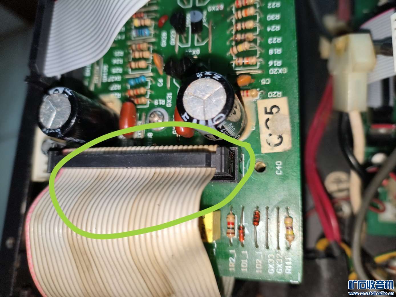

 楼主| 发表于 2023-12-11 10:05:09 | 显示全部楼层
jiachangchun 发表于 2023-12-7 13:55
检测这板子上的电阻,二极管,还有图上画出的铜箔是否有断的地方
这个是刚刚拍的图片,把这个排线拔掉,继电器就吸合了,正常了,把这个排线插上喇叭,输出端就有五伏的直流电
下面的大板是好的,正常的,我把这块小板和左边这个功放大板装上去,也是同样的问题
把好的那块小板装到这块上面来也正常了,正常使用了喇叭输出只有0.1伏的电压

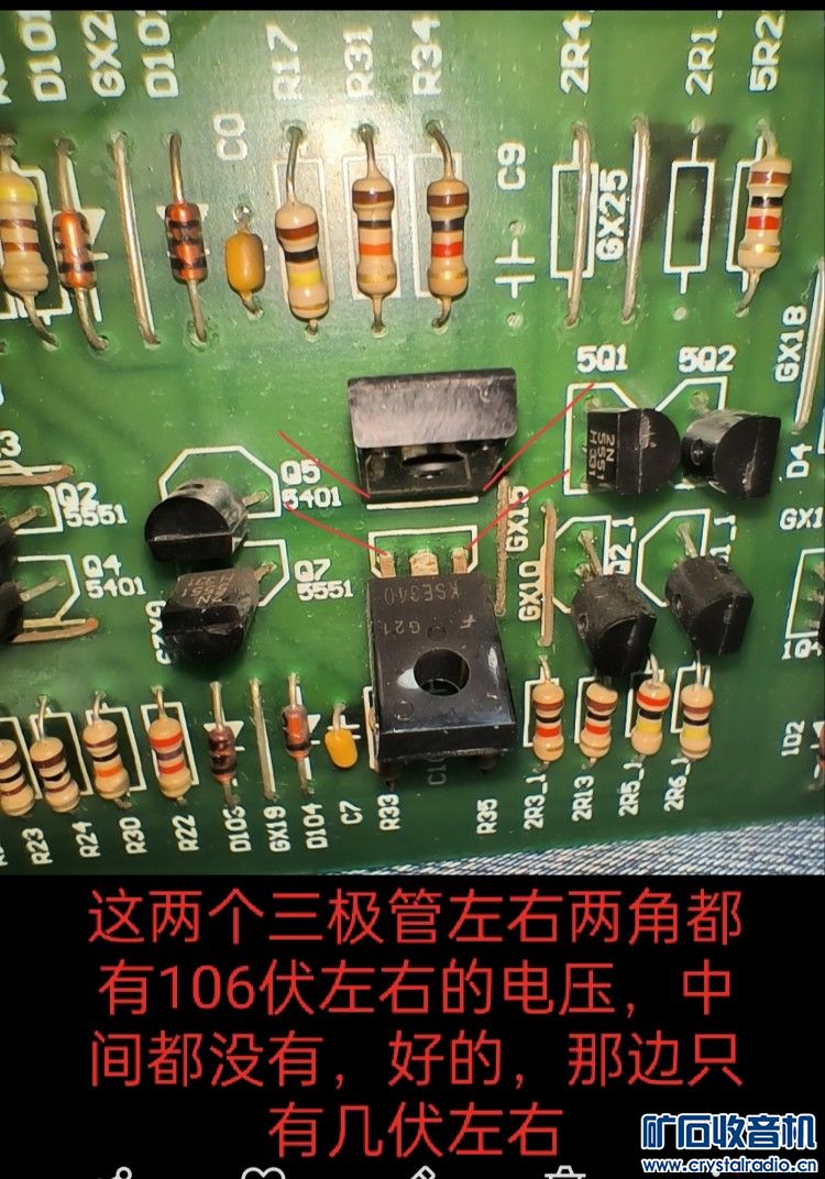

 楼主| 发表于 2023-12-11 13:00:55 | 显示全部楼层
shiuyipyuen 发表于 2023-12-11 11:40
您的回复极简,要小心对话才会取得进展。例如;
在分差对的C极负载电阻,要用高位的万用表测至四位数 ...
在那个三极管各管脚,两个声道对比,好的那边没有任何电压全是零,坏的那边有电压有十伏左右的电压,但是换了三极管还是一样,把拆下来的三极管用万用表测量也是好的,电阻也拆下来测量也是好的
发表于 2023-12-11 17:22:48 | 显示全部楼层
小板子2D1附近都是不明液体,先洗干净他,再看看液体来源,是不是电容漏液
 楼主| 发表于 2023-12-11 20:50:09 | 显示全部楼层
电容是原厂打的胶,电容都换了新电容,还是不行,后来又换上了原来的电容,
所有的二极管,所有的三极管都换过了,还是不行,然后又恢复了原来的原厂原件,这个小板上面只有电阻,没有换过
发表于 2023-12-12 01:53:06 | 显示全部楼层
老胆机矿石机 发表于 2023-12-11 13:00
在那个三极管各管脚,两个声道对比,好的那边没有任何电压全是零,坏的那边有电压有十伏左右的电压,但 ...
看您不停地换零件.换零件,换零件.换零件.换零件.换零件.,,,,,,,,,,,,,,,,,,,,,,,,,,,,,,,,,,,
眼睛很累
我再重发上贴,
如在电阻法找不出毛病。
就要对照左右声道双同点电压。这.电压法是一定会找到毛病点的
发表于 2023-12-12 02:09:51 | 显示全部楼层
"在那个三极管各管脚,两个声道对比,好的那边没有任何电压全是零,坏的那边有电压有十伏左右的电压"
电压法找出了问题,你却换零件为终生职业,不去查起源.还是不停换换换换换换换换换换换换,唉!
你应作测量记录来找出电压为什么"好的那边没有任何电压全是零,坏的那边有电压有十伏左右的电压,"
放下电烙铁和吸锡器,    继续使用万用表电压档查不正常电压波及面.
立体声功放一声道不正常,    另一声道正常>那就是正确的对照版和师傅,左右互对就能修好,
甚至不必发贴和求人
+-15供电IC换上了吗?  我亦怀疑你测电压的基准;黑笔放那,为什么好板全部电压为零-----发达啦
发现了无电源功放,那还要水电/核电/火电干啥?
 楼主| 发表于 2023-12-12 13:05:04 | 显示全部楼层
shiuyipyuen 发表于 2023-12-12 02:09
"在那个三极管各管脚,两个声道对比,好的那边没有任何电压全是零,坏的那边有电压有十伏左右的电压" ...
这两个三极管左右两角都有106伏左右的电压,中间都没有,好的,那边只有几伏左右
