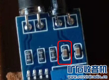

发表于 2023-12-5 15:54:42 | 显示全部楼层
这颗电容,这么明显的低通,不考虑下?
