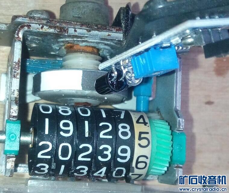

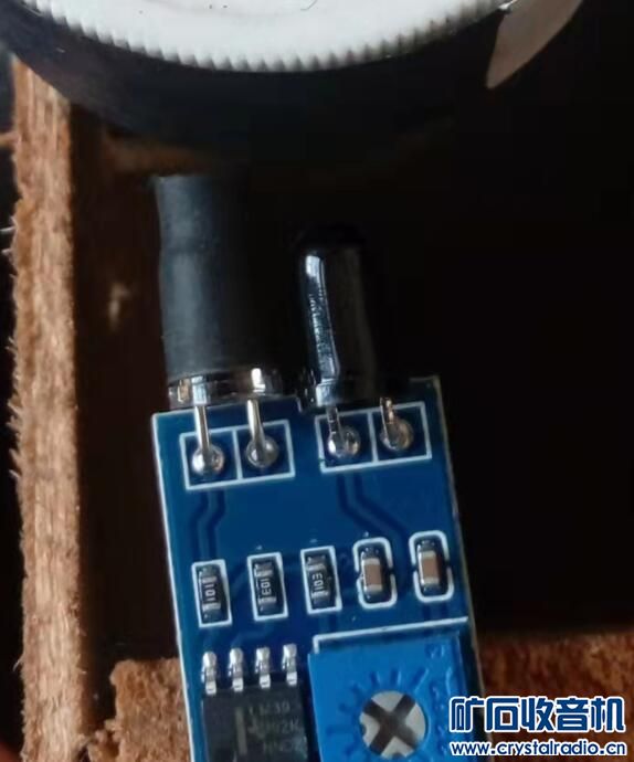

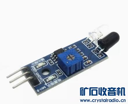

传感器如下图所示,我发现当我设定黑色3/4,白色1/4的时候,当转速达到一定速度以后这个传感器就没有输出了,需要从新调整板子上的那个距离电位器才会恢复,小板上的芯片是LM393,蓝色的电位器是调整红外线距离的,我目前是调整大约1cm左右,如果想要测试高速的转速是不是我需要将黑色弄成1/2,白色也弄成1/2?有遇到我相同困惑的大神,帮我下感谢

黑色用不反射红外线的涂料,白色用金属箔贴,发射和接收中间隔离焦点对齐。好像有专用对管的,或改激光传感器。

为了提升准确度,我将发射管使用热缩管包了一圈,似乎有些效果,你的意思是使用银箔贴纸代替白纸是吗?转盘那里黑色和银色贴纸占比有要求吗?各50%? 666666666.jpg

你这个不能这样做,你应该把黑的部分留3毫米左右,其余的全是白的,还有你的频率计一定得是高速的,不然反应不过来

你的意思是我反了?因为白色的靠近会有输出,黑色的不会输出,输出那里有一颗LED亮起代表输出,熄灭代表没有输出,我是接了一个电动马达模拟高速转动的时候状态,当我电压升高后马达转速就加快了,当快到一定的速度,我看到输出那颗LED就熄灭了而不是常亮,所以我才发现问题。
我是准备接单片机IO口的。

1,你用这个传感器的用途是什么?是否可以用成品光电编码器?数控设备,都用编码器反馈速度和位置信号。
2,用对射型的比用反射性的多。反射型的还可以用透镜来提高效果。只想得到速度信号,没有位置信号要求,用50%占空比更合适一些(个人意见,)
3,最大转速为多少?
4,对射型的,有成品组件,配合金属光栅片或玻璃或塑料光栅,可以做很高精度的传感器
5,现在还有激光型,反射或对射都可以,效果比红外线好多了。

感谢,正如一楼的图片所示,这是一个摩托车码表,下面部分是一个机械式的里程表,我将这个红外线安装在码表的转盘上是希望获取这个转盘的圈数,通过人工转动圈数现已知,这个黑白圆盘每转动140次,里程表齿轮就转动1000米。
获取这个数据后我希望制作一个机油提醒装置,即常规的合成机油1500-2000公里需要更换,现在都是人工的记忆有时候会忘记,有时候又提前更换浪费了,通过这个东西可以很准确的告诉驾驶人员按时更换机油。并且现有的踏板摩托车仪表都没有这个装置和时间提示还有单程里程统计显示,我制作这个也是希望弥补原厂的不足

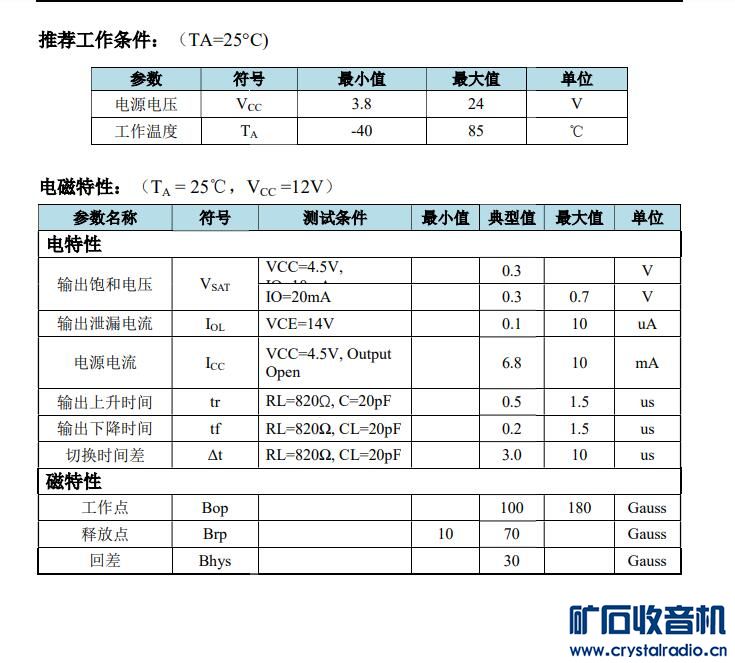

我用的正是电平车轮毂电机上拆的3144霍尔,确定是开关型的霍尔,但是你看视频实际上这种开关型的霍尔还是需要反极性才能断开的,并不是磁极离开就断开的,我连续更换了相同型号的3144霍尔实验过,确定不是个例引起的问题.
简单的说就是当触发磁极靠近后确实联通了,但是磁极离开后并不能断开需要反磁极靠近才会断开

我回去看看我用的型号,只有单磁极的,靠近接通,离开就断开,磁极反了没有反应。绣花机自动换色系统上的,30年前就是这样设计的,一直很好的工作,现在的新机器还是这样的设计。只要一片磁片,大小2---3毫米的,就可以,粘在那个转轮上就可以了。

感谢,奉上3144霍尔的数据手册
