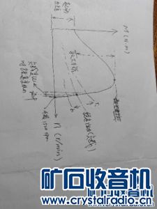

 楼主| 发表于 2023-12-4 16:17:47 | 显示全部楼层
ssffzz1 发表于 2023-12-4 14:57
交流感应电机,是那种,不是 那种交流异步电机??? 那个转速怎能稳?
是异步感应电机,小型的有罩极式、电容运转式,其转子结构基本是鼠笼式,家用抽油烟机、排气扇、电风扇基本都是,只是结构差异;
只有同步交流电机的转速是自己恒定的(其实就是与电源频率一致,而电源频率是要满足国家电网标准的,好像0.2%,记不准了)
异步感应电机的转速是与负载相关,但是有一个特征:就是在启动区与最大转矩之间的部分转速大范围变化,而想进入特性右侧力矩随转速下降的区域,转速有变化时力矩随之变化较大,倒过来说就是"力矩有变化时,转速随之变化较小“------设计时利用这一段作为额定转速范围,特性很陡,也就是很硬。
等会我画个草图看看就明白了。
 楼主| 发表于 2023-12-4 16:22:32 来自手机 | 显示全部楼层
左边图大一些,但不会旋转,在电脑里旋转了保存了也不行,只是浏览器中旋转。看第2图吧。

现在来讨论转矩波动(脉动),不全是外部振动。转转一周转子经历定子次级的变化次数虽然也不少,但它是经历渐强渐弱变化(正弦波形那样),而因此电机的磁通变化是比较突然的,接近钝化的方波;
另外转子的动平衡来自均匀一致性,鼠笼转子稍好一些,便于动平衡调整;
我曾在桌面上比较过感应电机(包括电唱机的罩极式的交流电机)和永磁有刷电机的振动(此时只能看振动,转矩脉动无法这样观察出来),
前者运转非常均匀、平稳,振动很小;后者则振动大,但对于2000多转以上的盒式收录机的电机,则大部分电机也很平稳,直流一般的电机就表现出来了。
通常能接触到的无刷电机都是高速的,振动不大但噪声不小,辨别不清是动平衡不好还是转矩突变造成的。

楼主老师,不要被我那个帖子误导了,我那个602肯定是主导电机不在状态失去动态平衡了才引起抖晃增大。大多数进口也好国产也好高档开盘机都用的是交流同步电机,我手里有一部瑞华士A77和两部国产261无一不是用的交流电机并且是直驱,运行非常平稳——稳如老狗
发表于 2023-12-4 21:23:34 | 显示全部楼层
就如90不留宿老师说的,做好动平衡,但我没能力矫正平衡,只好改成无刷电机,不要步我后尘哈

您对交流电机研究得这么透彻,我是一塌糊涂。但我知道交流异步电机肯定不行,不管它在哪个速度段运行都不可能满足开盘机对速度稳定度(也就是带速)的要求,只有交流同步电机或有闭环伺服系统的直流电机和无刷电机才行,并且电机的力矩不能太小。就开盘机而言,经过稳速的小力矩电机在负载较重时转速往往是缓慢匀速增大或减小的,虽感觉不到抖晃,但带头和带尾的速度差较大,达不到二级以上机器的技术要求。
发表于 2023-12-4 22:08:17 来自手机 | 显示全部楼层
更多更好的进口开盘机我没接触过,我所了解的一些三电机开盘机主导电机基本都是交流电机,或者是利用伺服电路控制一相电的相位达到稳速的目的。国产221 261 635等等大型开盘机都是直接用的交流同步电机,没有抖晃、速度稳定,这个我用3000Hz信号录放试听过。
