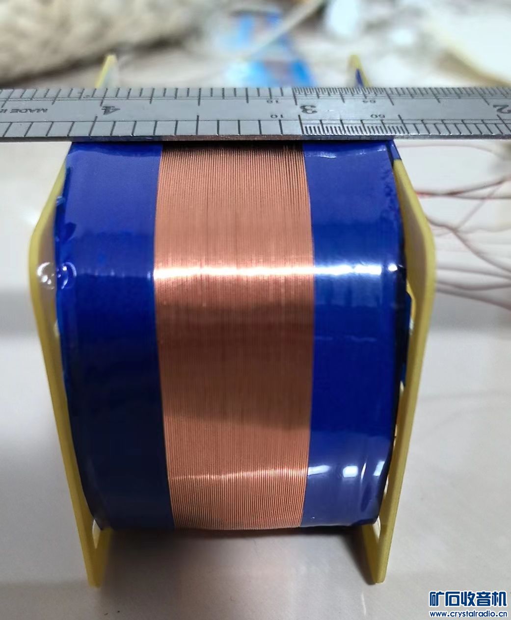

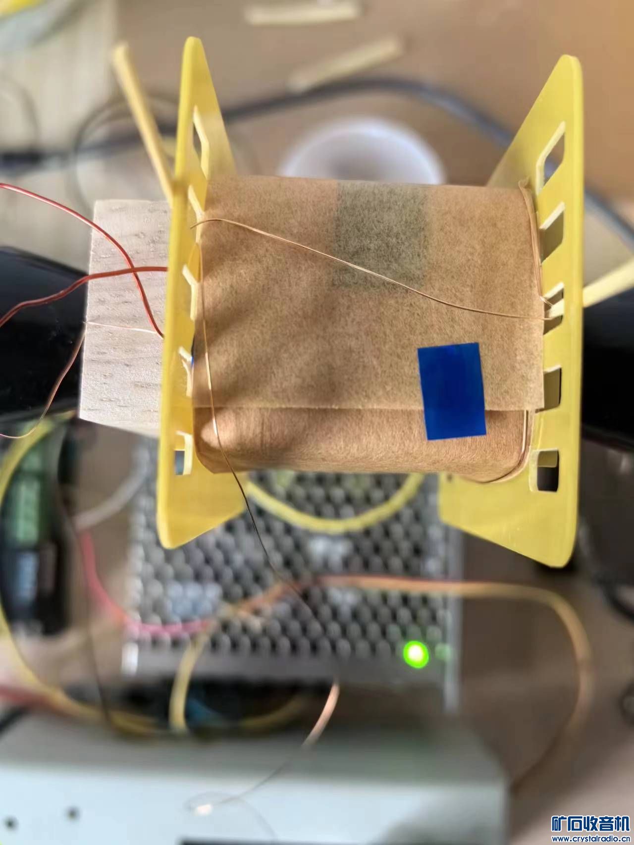

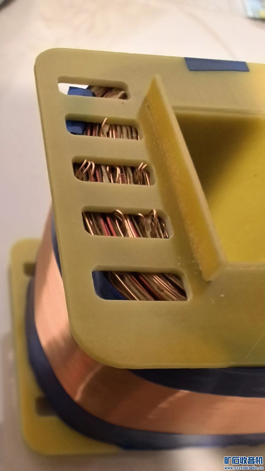

    这两天使用Z走线法绕了一个线包,开始发现导线返回后,拉紧导线很难处理,想了几天,决定在端部挡板外卡一个小的半边牙签,导线尾部在牙签绕一下,在拐向另一侧,导线到了另一侧时同样也在挡板外边的牙签绕一下,这样就可以拉紧导线了。见图1
使用牙签拌驻导线情况
使用牙签拌驻导线情况
绕过牙签导线在端部形成的环
绕过牙签导线在端部形成的环
绕好后线包端部
绕好后线包端部
绕好的线包
绕好的线包
使用版主提供的3+3结构Z走线绕法,初级0.23的线绕了3000圈,按8层、7层、6层、次级0.47线绕了135圈三组,刚好两层。通过计算,高度余量不到1mm。绕完后也是刚好有点不到1mm缝隙。0.23的线做初级能够绕下得益于使用了环氧板雕刻的骨架与半自动绕线机绕线,保证了排线整齐,空间利用率提搞。
算的很紧,余量小,刚好装下
算的很紧,余量小,刚好装下
再次感谢海版与各位朋友的无私帮助,
