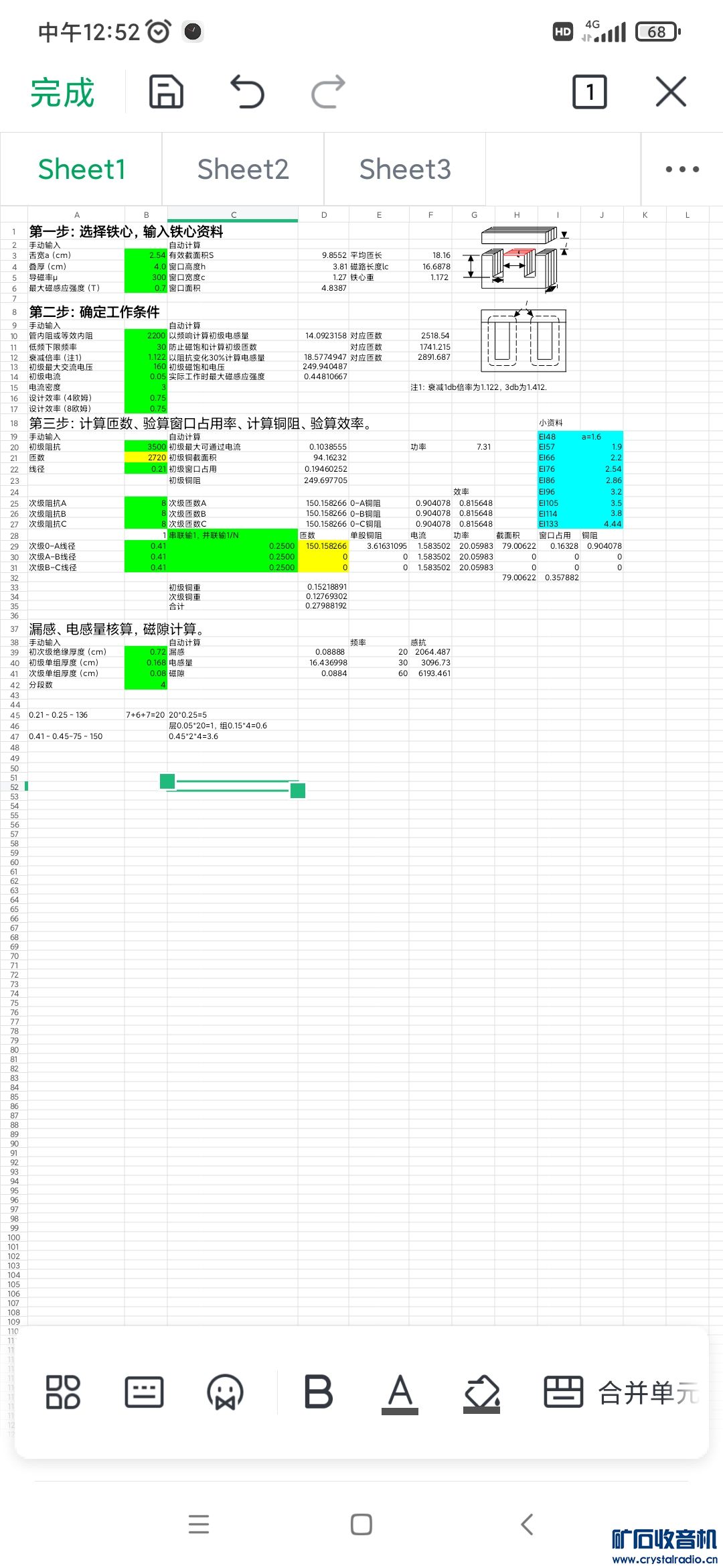

关于输出变压器求助帖

按经验算下来还有2毫米空间是最佳的状态,不要再增加了。
0·21线按3A算0·104A,不知什么功率管?屏 ...
目前手里有6P3与6550,EL34,不打算让工作电流超过100mA
 楼主| 发表于 2023-12-4 12:00:43 | 显示全部楼层
小小超人胆 发表于 2023-12-4 06:11
次级串联漏感大没商量,但分布电容低,看取舍。
输出变压器各项数据太矛盾,自找平衡就健康。
想低音好些,分布电容想用Z走线方式减少一些。
发表于 2023-12-4 12:54:19 来自手机 | 显示全部楼层
初级裸线直径0.21,有两种漆包线,一种外径0.23,一种0.25,如果0.25的,骨架宽度只要34毫米。34/0.25=136,每层只能绕136匝,20层是136*20=2720匝,0.25*20=5,这就是厚度。这还没计算初级和次级是否垫纸呢。次级可以按0.41,两层150匝。0.45*2=0.9,0.9*4=3.6。
次4夹初3结构,初级7+6+7,次级两层刚好满150匝,4个次级并联。
如果是6P3P使用,建议用EI86规格,如果已经购买,2700多匝,初级电感量计算只有16亨多点。初级电感量偏低,对低频重放不利,
发表于 2023-12-4 13:30:27 | 显示全部楼层
2700/150,以效率85%计算,大约3K/8,用于6P3P没问题,甚至可能比3.5K更好。不过既然如楼上建议采取次4夹初3,何不把初级弄成7+7+7,这样初级就有2800匝左右,对应初次比约3.3K/8,正好是6P3功率最大失真最小处。
发表于 2023-12-4 14:09:26 | 显示全部楼层
如果初级屏流在100ma且铁芯中心柱气隙合理的前提下测得电感量16H,当负载阻抗3.5K时,频响-3db下限频率为35Hz,是否符合要求楼主自行判断。
拟达到85%效率,初级绕组直流电阻应≤273欧,次级直流电阻应≤0.62欧。
发表于 2023-12-4 20:40:40 | 显示全部楼层
要想做一个比较优良的变压器,Z字是必选项,而不是可选项。
 楼主| 发表于 2023-12-4 20:53:24 | 显示全部楼层
zzfjct 发表于 2023-12-4 14:09
如果初级屏流在100ma且铁芯中心柱气隙合理的前提下测得电感量16H,当负载阻抗3.5K时,频响-3db下限频率为35 ...
谢谢朋友指点,这些参数真的没有仔细考虑过,只是看各位的文章,觉的3000匝比较合适。1、用电流选初级线径   2、窗口能放下。
 楼主| 发表于 2023-12-4 21:06:38 | 显示全部楼层
谢谢海版关心,Z走线没绕过,感觉绕完后线包端部会比较厚。想想应该也没有什么太难处理的,端部加收条向外抛一点应该就行了。反正退休了慢慢搞。搞个好点的。

发表于 2023-12-4 21:41:23 | 显示全部楼层
qbqian55 发表于 2023-12-4 21:06
谢谢海版关心,Z走线没绕过,感觉绕完后线包端部会比较厚。想想应该也没有什么太难处理的,端部加收条向 ...
次级可以不用Z
初级的Z,绕完一层,拉回的部分,放在绝缘纸的重叠的接缝里。
有些事,一做起来就会发现没有想象的那么难。
 楼主| 发表于 2023-12-4 22:00:18 | 显示全部楼层
海河 发表于 2023-12-4 21:41
次级可以不用Z
感觉走线方向改变90度,怕线松开所以想用电缆纸收条收一下端部的线 ,用玛拉胶带粘端部线当然好,但怕分布电容加大。
发表于 2023-12-5 05:29:29 | 显示全部楼层
HD711 发表于 2023-12-4 13:30
2700/150,以效率85%计算,大约3K/8,用于6P3P没问题,甚至可能比3.5K更好。不过既然如楼上建议采取次4夹初 ...
多谢指正,上面的计算确实有误,效率错了。
不过EI76,0.21绕21层,手绕的话,初级势必要垫纸,同时还需要兼顾次级。如果次级并联,绕制难度确实不小,串联的话会好点。
发表于 2023-12-5 05:33:28 | 显示全部楼层
qbqian55 发表于 2023-12-4 22:00
感觉走线方向改变90度,怕线松开所以想用电缆纸收条收一下端部的线 ,用玛拉胶带粘端部线当然好,但怕 ...
Z字绕法比S绕法的分布电容减少三分之一,你绕出来,如果有信号发生器和示波器,可以测一下。
第一个最容易出现的问题,就是振铃。
