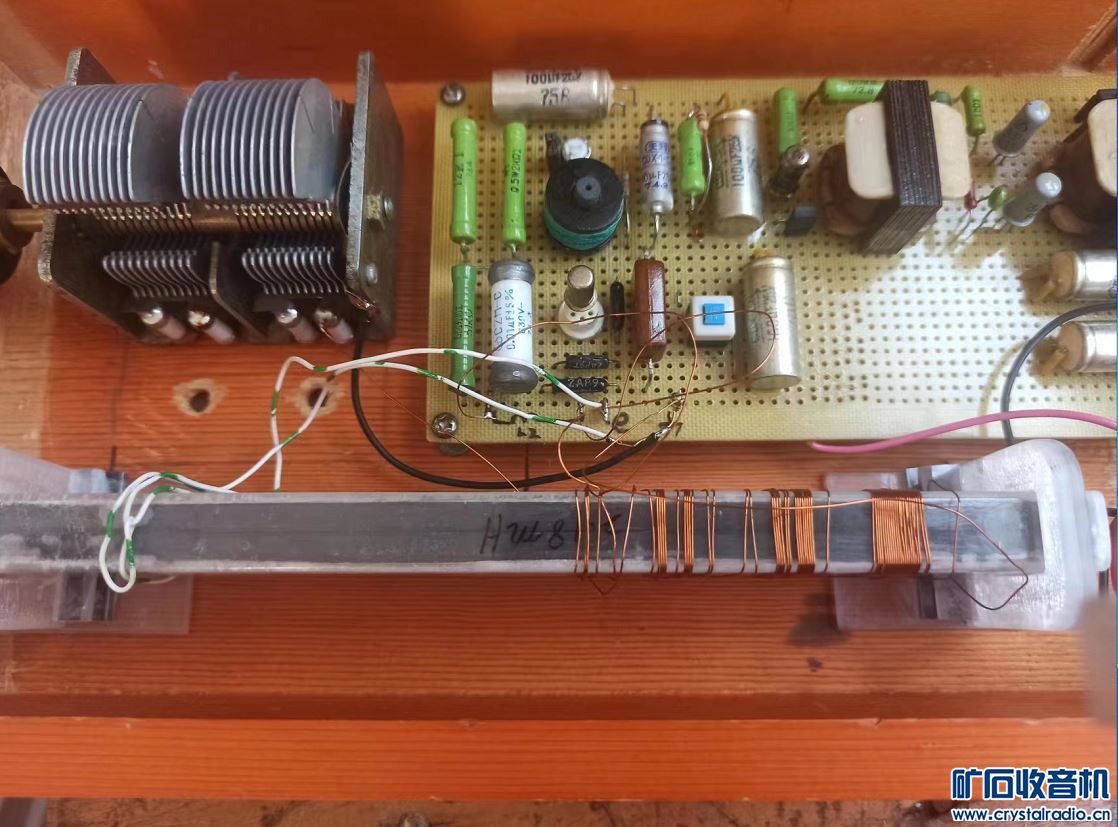

发表于 2023-12-4 08:52:21 | 显示全部楼层
快乐年 发表于 2023-12-4 08:18
这种磁芯是怎样的?
这就是电磁炉磁棒做的,两根摞在一起三节粘起来的,实验证明接收效果远远大于200mm圆磁棒,为了验证可重复性,我做了两个再生机,最远收到过日本本土中波。红酒盒子里的本来是做长波机的,顺便试试中波,结果没用正规的里兹线效果就很理想,听了几个月了,懒得改了。

发表于 2023-12-4 09:12:41 | 显示全部楼层
swp 发表于 2023-12-4 08:52
这就是电磁炉磁棒做的,两根摞在一起三节粘起来的,实验证明接收效果远远大于 ...
你说的是灵敏度的问题,想问问你是对灵敏度怎么看,以下是我的“观点”,所谓观点就是不一定对的东西。
以中波为例
1:你在最前级已经解决了一个问题,在混频前多加一级高放会不会比用电磁炉磁棒更好?
2:增加一级中放会不会也有同样的效果?
