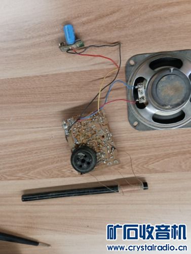

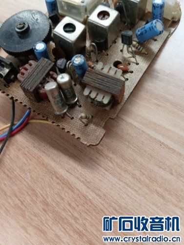

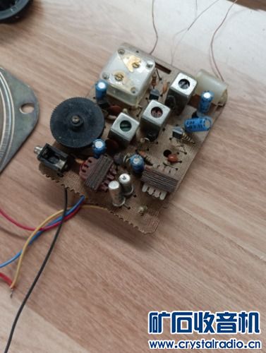

手里有一块老式收音机芯,原有磁棒线圈残缺,找来几根不同长度的磁棒测试,磁棒长一点收台效果还可以。
板子子输出变压器是一对3AX31B
板子变压为1.5伏供电
可变电容容量不知
磁棒共有两组线圈,少的一组连接的三极管也没有标记型号。
电位器为4.7K

加长,我以为楼主两个粘接使用,原来换了一根长磁棒,看样子是20cm的吧。

 楼主| 发表于 2023-12-3 13:43:43 | 显示全部楼层
没有粘起来,就收一根长的,换掉原来的以后,收台挺多

 楼主| 发表于 2023-12-3 13:46:46 | 显示全部楼层
dianzig 发表于 2023-12-3 12:57
小板小磁棒,大板大磁棒
原有的线圈残缺,绕一吧嫌麻烦,就找了一个大的,这个机芯也没壳子,就裸着听

发表于 2023-12-3 13:55:27 | 显示全部楼层
栓子678 发表于 2023-12-3 13:44
加长以后效果明显
对,
但是日本进口的收录机,磁棒不算长,还一条磁棒MW、SW分开两段使用,灵敏度同样很高,是不是材质不一样?
