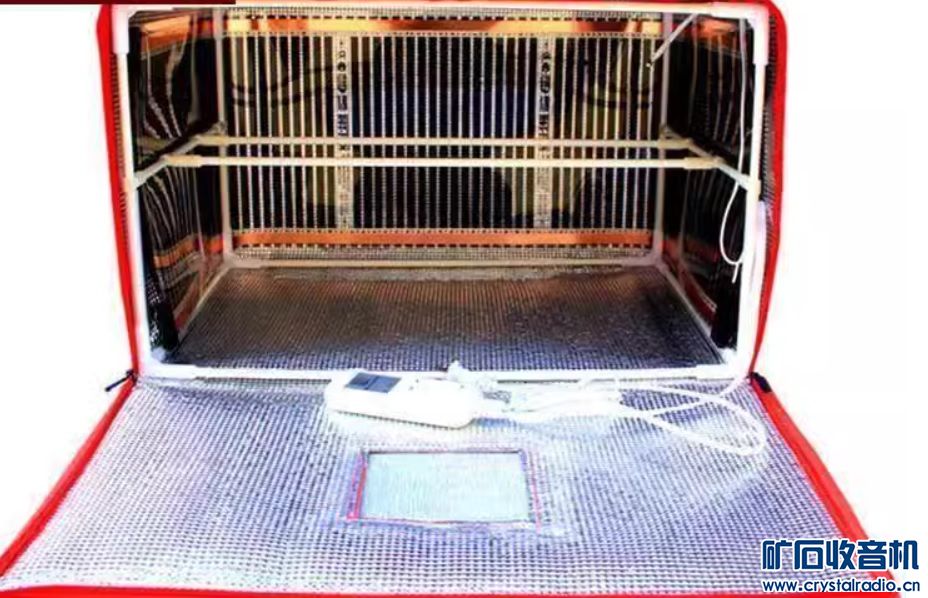

这种加热毯加温控器,很多用来水床孵化小鸡,可以控制在37.8度左右。用的时候温控器最好校准一下,有1-2度的误差。那个小探头要紧贴着想控温的物体,最好被包裹,这样物体的实际温度传导到探头会比较准确一点。

这是用 双金属片的温度控制器,它有一个控制温度的上限和恢复温度。
你讲的是温度探测器里面的双金属片吗
发表于 2023-12-3 11:54:13 | 显示全部楼层
wayne898 发表于 2023-12-3 11:52
你讲的是温度探测器里面的双金属片吗
  是的,简单的温度控制方法。

wp-232 发表于 2023-12-3 11:41
这种加热毯加温控器,很多用来水床孵化小鸡,可以控制在37.8度左右。用的时候温控器最好校准一下,有1-2度 ...
感觉温度控制范围有点宽,不知道是哪里没有搞对。。

这是它固有的控温模式决定的,不是没搞对。如果是双金属片的温度回差就更大。只能在一定范围内变化,这个 ...

因为是低温加热,所以发酵温控要考虑的是发热功率,不能太大,还要考虑发热均匀,我做米酒就是用的二十瓦加热器加一个温控器就可以很好的控制了,因为发酵物自身也会发热,所以到后来几乎不用加热了,做好保温就行了

我养鸣虫用保温箱,开始也是失败,个人觉得主要是加温设备功率太大造成温度超控,因为尽管温控已经断电但加温设备余温还是在散发,后来找了电饭煲锅盖上的加热丝就基本可以控制,但1-2度的超差还是有的,其次是温控的精度和误差调节。

现在温度有点低只有14度左右,温控把控不好就很难解决问题,起码我现在几次失败都是温度太低的原因或变化太大所致。。

温控要带AI补偿功能的温控器,是自适应式的,现在工业上很常用。
