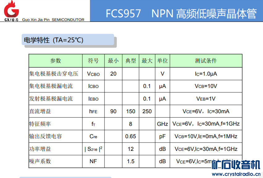

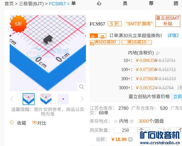

我前些日子买元器件,看一个厂家有16-15优惠券,我觉得便宜就买了250个,我以前没搞过三极管电路,不知道这种三极管是用来做什么的?

手册上不是写了吗,做低噪声 VHF/UHF 放大用的,而且这个直流增益最高也只不过 250 倍,距离楼主一开始想要的 1000 倍还差很远呢。

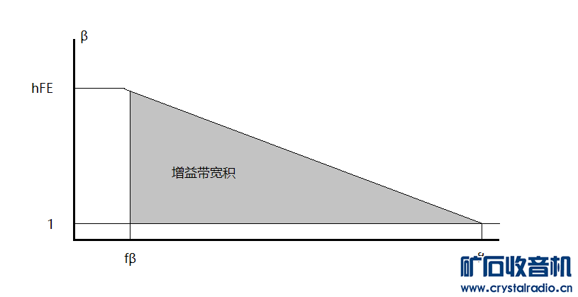

我觉得你可能陷入了误区,β在高频下并不具有参考意义(所以为什么现代都用hFE,即低频小信号电流放大系数来代替,基本不再用β)。
三极管的电流增益曲线,最初一段是平的,平的这一段的值就是hFE,然后有一个拐点,拐点后呈固定斜率下降,直到电流增益为1,拐点和增益为1之间的频率长度,乘以hFE,就是增益带宽积,也就是大概等于(ft-fβ)*hFE
受工艺限制,晶体管的增益带宽是有上限的,所以ft越大的管子,其hFE越低,ft达到600M还要有1000的hFE,是不太可能的。

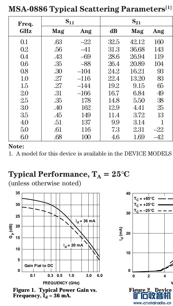

hfe是直流参数,是不是应该找S21 Gp 参数高的,例如:

其实很多人对β和hFE的关系搞不清楚,看这个图,β指电流放大系数,它是一个函数,hFE基本是一个常数,指β拐点前的数值,你只要保证fβ超过信号频率,那么信号频率下的β就是hFE,拐点主要由Ccb决定,所以Ccb越小的管子越好,因为晶体三极管β的对数值滚降速度基本固定,所以fβ可以很容易的通过ft推算出来
