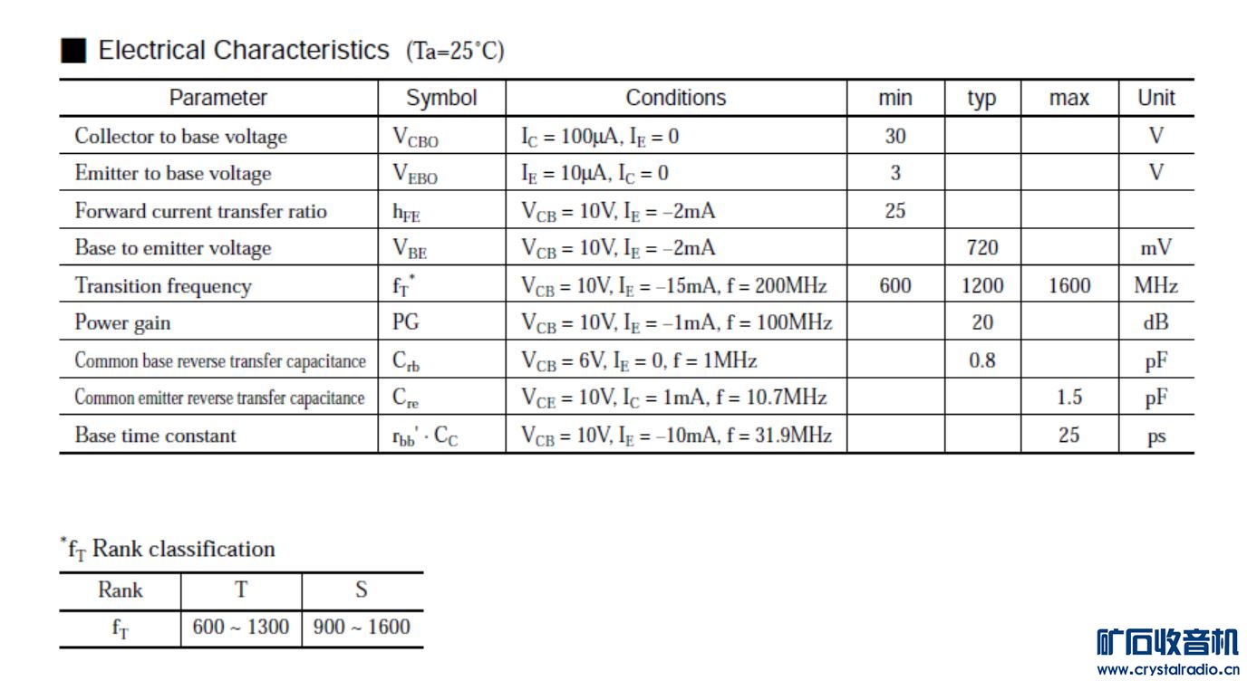

最近在做个东东,急需同时具有高FT及高HFE的晶体管。网上找了好久,只发现 2SC2636比较合适,可惜已经买不到了。不知各位老大有何建议。
具体要求是:特征频率不低于600M,放大倍数不低于1000,共发反向电容不大于1P,小功率管。
谢谢。

2SC2636网上查到的hFE只有25(二十五)

2SC2636的後綴T和S分別表示fT的範圍,不是hfe。hfe的最小數值不低於25,最高值和典型值都未提供。

又查了一下,2SC2636的hfe的确不大,是我看错了,对不起。
如此一来,我是在找并不存在的东东
不过还是非常感谢各位支招。
