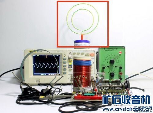

J2465信号源是根据教育部《JY12—79》号技术标准的规定和要求而设计的。
J2465信号源是具有高频信号和音频信号输出的简易信号源。
配置有发射天线的J2465信号源
J2465信号源1MHz调幅无线发射
矿石收音机(方铅矿检波)
解调出的1KHz正弦波调制信号高保真波形

发表于 2023-12-18 09:37:45 来自手机 | 显示全部楼层
楼主的这个天线是用于中波发射的吗?这个天线射与拉杆天线哪个效果好?能介绍一下制作方法吗?谢谢!
发表于 2023-12-18 09:49:35 | 显示全部楼层
我看是这样接的:外圆接输出的地(黑扭),里边的(?号)是接输出的正(红扭)
发表于 2023-12-18 09:55:50 来自手机 | 显示全部楼层
我的J2465信号源用1根托线接高频输出红色接线柱效果不好,用导线做了1个直径25cm的圆环接在红黑接线柱上做发射天线在2米内效果很好。这样用不知道会不会损坏发射三极管?
发表于 2023-12-18 09:58:55 | 显示全部楼层
奮鬥 发表于 2023-12-18 09:55
我的J2465信号源用1根托线接高频输出红色接线柱效果不好,用导线做了1个直径25cm的圆环接在红黑接线柱上 ...
我也是这样用
发表于 2023-12-18 10:17:01 来自手机 | 显示全部楼层
新学员 发表于 2023-12-18 09:58
我也是这样用
我想知道这样用是否会损坏信号源内部的发射三极管?也恳请各位老师指点一下。附路图

我把信号源加了音频信号输入功能变成了小型中波发射台,用这种环形天线两端接高频输出2个端子发射中波信号,在2米内接收一直工作正常,没有损坏。
