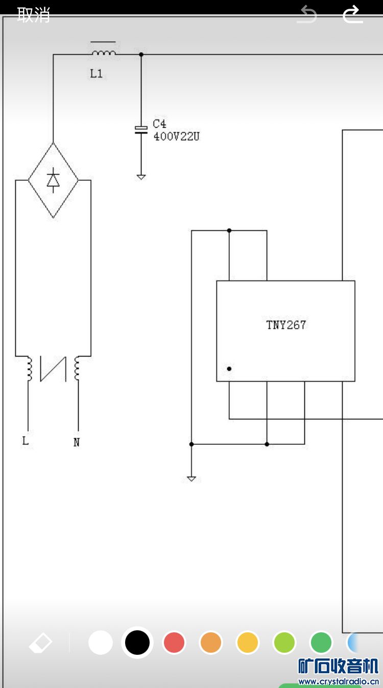

网友又寄来一块板,同样是TNY267芯片,D极与S极短路,说是与上一块板同一天损坏的,因为电网零线虚接,造成好几个电器损坏。拆除芯片,发现整流桥二极管也损坏了,代换芯片、400V电容、整流桥、光藕、C10、D5,然后L线串100W灯泡上电试机,12V只有不到5V并且不稳定,代换D9\D10,拆除T7,上电故障不变。在C7上加入12V电压,测量D9\D10上的压降正常,光藕1、2脚 之间1.09V。光藕3、4脚之间22K左右电阻。同时输入AC220V和DC12V,测量光藕1、2脚 之间1.09V,但芯片4脚却是0V。这个网友经常寄过来因为电网零线虚接损坏的板子,从来没遇到过这两块板子情况。既然这么难搞,直接用TOP225Y三脚模块改装,结果还是一样。请多多指教,谢谢

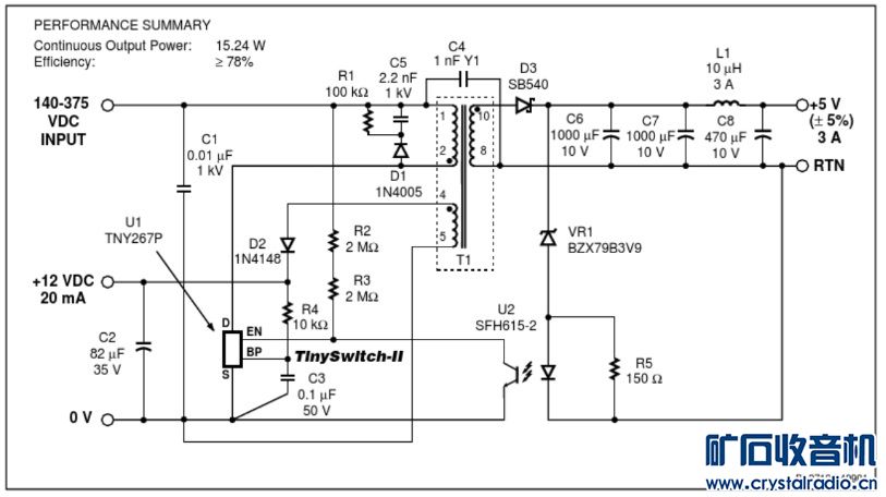

D9D10 ,实际测试值是多少?R3的压降是多少?
1.09V------------------>流过R4电流2.2mA。------------R3压降0.22V(不包括光耦电流)--------5.1+6.2+1.09+0.22=12.61(不包括光耦电流导致的压降)。总电压是12V,那稳压管有离散性,实际稳压值肯定不是标称值。
和楼主另一个贴子的情况差不多,光耦工作的状态可能与电路设计的状态差别较大。可能对稳压管和光耦的参数要适配调试。(我猜的。可能有误 。)
PC817------25度时 1.09v------大概流在2mA.(100度时要达到10mA光耦的温度影响很大的)-------------------------流过稳压管的电流4.2mA左右.

发表于 2023-11-30 18:27:43 来自手机 | 显示全部楼层
从1楼图片来看,图都没画完整,简直马大哈一个^_^
发表于 2023-11-30 18:54:29 | 显示全部楼层
你画的图跟资料介绍有差异
把1脚只保留104电容试试

 楼主| 发表于 2023-11-30 20:41:03 | 显示全部楼层
人家的电路就是这样。能省即省
