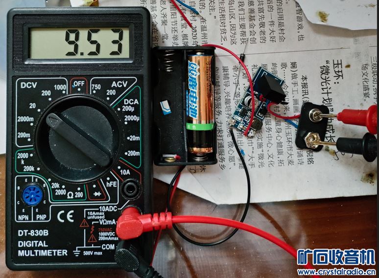

对MF47F 万用表    RX10K档供电改造。对3v+9v的指针表同样适用,输入0.9v-5v,输出都是5v。dc-dc是5v升9v。

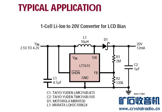

发表于 2023-11-29 20:04:58 | 显示全部楼层
楼主的方案要分两步变换实现,体积有些大,好像还要一个开关控制.....。
我这里推荐一种升压芯片LT1615/LT1615-1,为5引脚SOT-23封装中的微功率升压DC/DOC转换器。LT1615适用于电流限制为350mA、输入电压范围为1.2V至15V的高功率系统,而LT1615-1适用于电流极限为100mA、输入电流范围为1V至15V的低功率和单电池应用。否则,这两个设备在功能上是等效的。这两种设备在空载时的静态电流仅为20uA,在停机时进一步降至0.5uA。电流限制、固定关断时间控制方案可节省工作电流,从而在宽负载电流范围内实现高效率。36V开关允许在简单的升压拓扑中轻松产生高达34V的高压输出,而无需使用昂贵的变压器。LT1615的400ns低关断时间允许使用小型、薄型电感器和电容器,以最大限度地减少空间减少便携式应用中的占地面积和成本。
芯片只要几元钱,还有几个小元件。成本很低,制作更简单!

发表于 2023-11-29 20:25:02 | 显示全部楼层
这个机械表9V电池也不耗电啊,几年都不用换,有必要吗?
发表于 2023-11-29 20:39:18 | 显示全部楼层
干簧管、DC-DC隔离用得妙 ,原来隔离模块这么小啊。

发表于 2023-11-29 21:02:22 | 显示全部楼层
干簧管开关用的挺妙!
发表于 2023-11-29 21:04:13 来自手机 | 显示全部楼层
干簧管就是个磁控开关。
发表于 2023-11-29 21:08:26 来自手机 | 显示全部楼层
quexing 发表于 2023-11-29 20:50
干簧管是什么东西?看不明白。
楼主的万用表高阻挡位装一个干簧管,电表旋转开关上安装一块电路板,装上一个园型小磁铁,转到10K处干簧管处,磁铁吸合干簧开关,接通升压电源。
