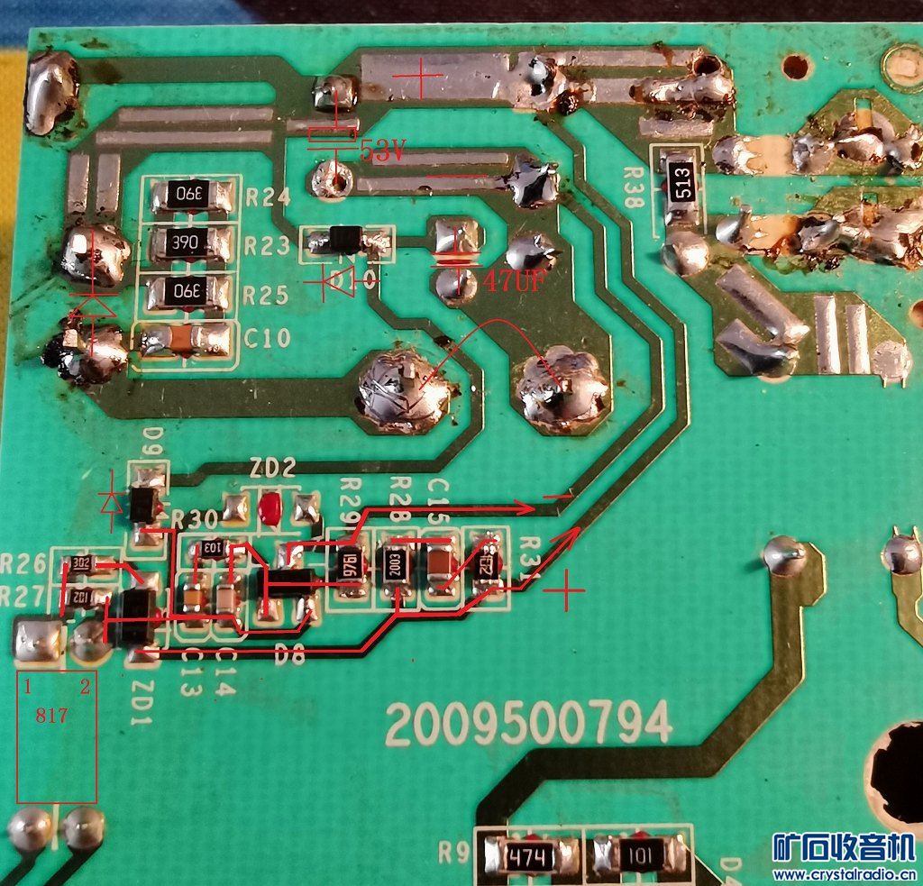

想改个电源,这种磁芯封固“胶”怎么拆?
发表于 2023-11-30 00:02:02 来自手机 | 显示全部楼层
不重绕变压器,有两个问题需要解决,一是反馈电压,当利用反馈电阻改电压时,反馈电压也会升高,芯片的最高承受电压需要解决。二是,当电压升高电流就会降低。

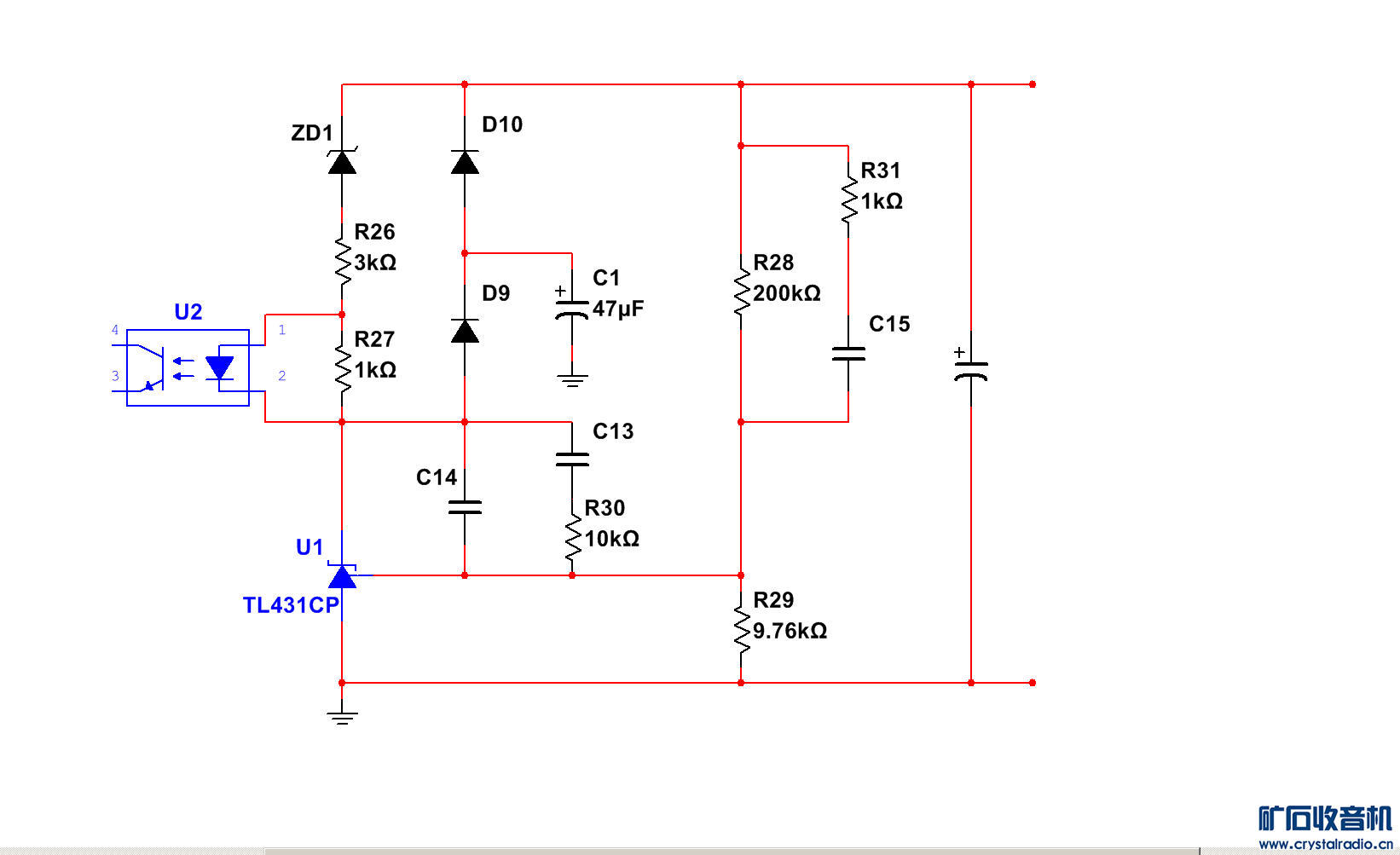

bg1trk 发表于 2023-11-29 19:03
局部图片看不出啥,有空把这部分的电路画出来看看。
反馈控制部分大概是这么个意思: IMG_20231129_12080700.jpg

发表于 2023-12-1 20:40:02 | 显示全部楼层
lxg 发表于 2023-12-1 17:03
反馈控制部分大概是这么个意思:
芯片EA18362
https://www.findic.com/doc/browser/4LOkXn8L2?doc_id ...
核对一下,是不是下图这样:
 楼主| 发表于 2023-12-1 21:22:46 | 显示全部楼层
bg1trk 发表于 2023-12-1 20:40
核对一下,是不是下图这样:
是这样的,我画了三分之一脑子就迷糊了;

发表于 2023-12-2 10:04:34 | 显示全部楼层
和D9D10关系不大,电压加倍,ZD1也要加倍,再串一个ZD1试试。。。。。。。。。。。。。。。。。。
发表于 2023-12-2 10:24:25 | 显示全部楼层
核对一下,是不是下图这样:
D9、D10、C1这种接法少见,只能看出来的这仨货也许起到上电后延时开机、缓启动作用。
上电后输出电压没到设置值时之前,U2内的发光管因D9给C1充电而发光,从而限制脉宽,使输出电压升的晚一些、慢一些。D10则是C1的放电通道,断电后C1通过D10放电,恢复初始状态。
以前做胆机开关电源时用过类似手段,使高压电源延时几十秒再输出,模拟胆机先低压、后高压的开机顺序。您这板子设计不是给胆机用的,搞延时输出为了啥?
如果D9、D10没有其他连接,按理说不影响调整输出电压。
您可以把D9摘了试试,如果还不能调电压,就扩大画图范围,看看还有没有其他控制通道。

发表于 2023-12-3 23:06:29 | 显示全部楼层
用竹片一点一点的剥离就可以,这不是常遇到的事吗,想修些线路板,结果呢上面挤了很多的胶,这种胶很耐高温的......
 楼主| 发表于 2023-12-4 08:17:09 | 显示全部楼层
kekexili 发表于 2023-12-3 23:06
用竹片一点一点的剥离就可以,这不是常遇到的事吗,想修些线路板,结果呢上面挤了很多的胶,这种胶很耐高温 ...
别说竹片了,刀片都弄不动,瓷实的很!

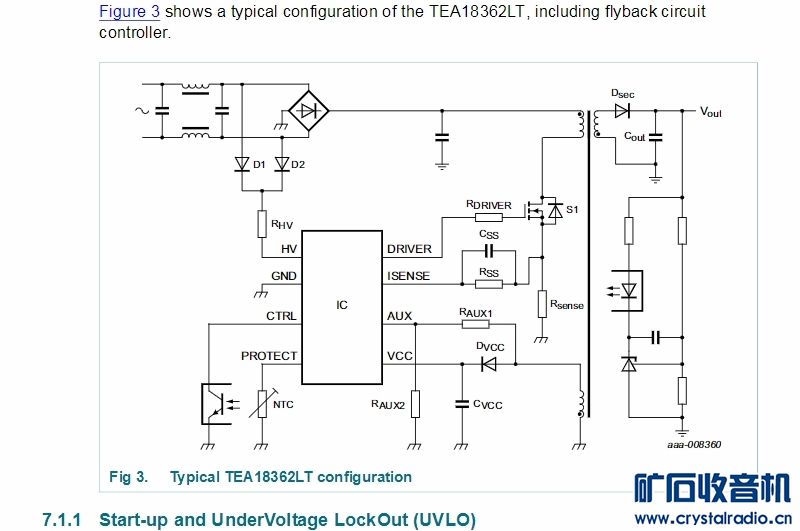

 楼主| 发表于 2023-12-4 14:56:46 | 显示全部楼层
上电后输出电压 ...
这块板子上的芯片是TEA18362,其示意图是:
常见的芯片UC3842和OB2263等,我的理解,UC3842和OB2263等电路,只要电源主滤波电容上有310V电压,电路板就可以工作,和UC3842和OB2263等不同的是,这个TEA18362从市电输入端由D1.D2经RHV进入HV端,这个D1.D2经RHV进入HV端是干什么的?是不是它以市电高低作为依据,进而控制芯片工作的?换句话说,即使主滤波电容上有310V电压,只要没有市电输入,芯片就不会工作?
发表于 2023-12-4 15:19:22 | 显示全部楼层
hv--------------- high voltage start-up; active X-capacitor discharge
上电后HV上的电压必须大于启动电压才开始向VCC供电。包括保护后自动恢复上电,
发表于 2023-12-4 15:37:28 | 显示全部楼层
常见的芯片UC3842和OB2263等,我的理解,UC3842和OB2263等 ...
图片上写着“启动及欠压锁定”。
HV是高压启动引脚,大概就是由市电汲取电流向Cvcc充电,Cvcc上的电压达到启动阈值后芯片开始工作。就像3842之类的IC有个启动电阻接300V,作用差不多。
单独用个HV引脚还能检测市电电压,作为欠压的判断依据。
有的IC还能利用这个单独的HV引脚检测市电波形,实现单级PFC功能。
只接300VDC,这个芯片怕是无法启动。
没用过这个IC,按经验推测,供参考。
