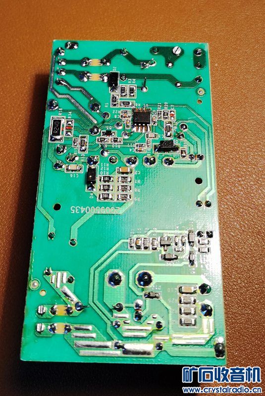

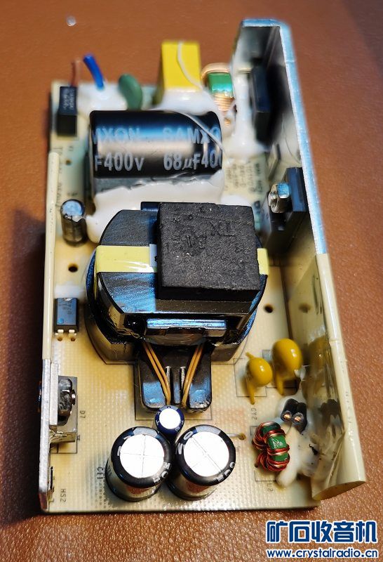

淘宝上买了个53V的开关电源,想改成电子管前级用电源150V-200V,电流在20-50ma左右;
1:变压器次级是双线并绕,如果拆开后分别整流,然后两组电压串联后可以得到106V的电压,想把变压器拆开,采用加绕匝数的办法再加一组绕组或圈数,但磁芯封固的非常结实,热风枪加热后还是非常坚硬,感觉被这个“胶”难住了;
2:现在双线并绕可以实现106V电压,如果调整反馈控制量来提高输出电压到150V,有点担心调整量过大;
还是想增加绕组圈数感觉比较踏实,就是被这个”胶“难住了,大家有没有好的办法打开这个封固胶?

发表于 2023-11-28 19:37:56 | 显示全部楼层
个人建议您先别改变压器,直接改反馈把电压从106V提到200V试试。
理由:次级匝数是按在最小输入电压、最大占空比时,能输出标称最大功率来算的。
从高压滤波电容的容量来看,您这电源输出功率应该在30-60W之间。
而您用到的输出功率只有10W左右,比额定输出功率小的多,完全不用担心最大占空比问题,离调到头还远着呢。
且次级用的是三重绝缘线,也不用担心两个绕组之间的绝缘问题。
所以,先别动变压器,只改反馈辅以调整环路相应试试。芯片供电电压也跟着升上去了,别忘了改改。
发表于 2023-11-28 18:13:13 | 显示全部楼层
胶滴钻孔——刀铲(削)
发表于 2023-11-28 18:18:20 | 显示全部楼层
用电烙铁一烫什么胶全完
发表于 2023-11-28 18:45:07 | 显示全部楼层
两个字送给你      加热
 楼主| 发表于 2023-11-28 18:48:20 | 显示全部楼层
mjzz123 发表于 2023-11-28 18:18
用电烙铁一烫什么胶全完
烫过,不行!
发表于 2023-11-28 18:50:43 | 显示全部楼层
发表于 2023-11-28 19:25:22 | 显示全部楼层
估计有一种溶剂可以,就是那种溶解电路板上像黑膏药那样封装的芯片。我买过一次,当时我没有用来溶解照片上这种胶,是溶解电路板上的“黑膏药”,一不小心连盛电路板的塑料杯子都溶解穿孔了。但是话又说回来,如果楼主老师把这种溶液用在这里,估计周围那些有塑料的元件都会被溶解掉
试试用尖嘴的元件引脚剪,变换各角度把胶一点一点地剪下来。这方法我用过好几次,只要不是非常大地一块胶,几分钟就去掉了
发表于 2023-11-28 20:00:55 | 显示全部楼层
这什么磁芯呀,怎么上下两部分大小不等呢?下面大的不会是骨架吧?
发表于 2023-11-28 20:29:16 | 显示全部楼层
热风枪伺候,相当好拆
 楼主| 发表于 2023-11-28 21:00:48 | 显示全部楼层
您看的非常准,就是骨架;
 楼主| 发表于 2023-11-28 21:02:09 | 显示全部楼层
理由:次级匝数是按在最小输入电压、最 ...
好的,您看的非常准,卖家标称是60w,53v1.2a,芯片是EA18362,有您的评估和指导,那我就明天试改一下;
发表于 2023-11-28 21:07:27 | 显示全部楼层
热风枪加热,就跟豆腐一样。
发表于 2023-11-28 21:08:41 | 显示全部楼层
简单最美 发表于 2023-11-28 20:29
热风枪伺候,相当好拆
说的对。加热就变软一扣掉渣
 楼主| 发表于 2023-11-28 21:09:26 | 显示全部楼层
radio988931 发表于 2023-11-28 21:07
热风枪加热,就跟豆腐一样。
那种白胶是,但这个黑色的胶即使热风枪和烙铁加热还是非常硬;
