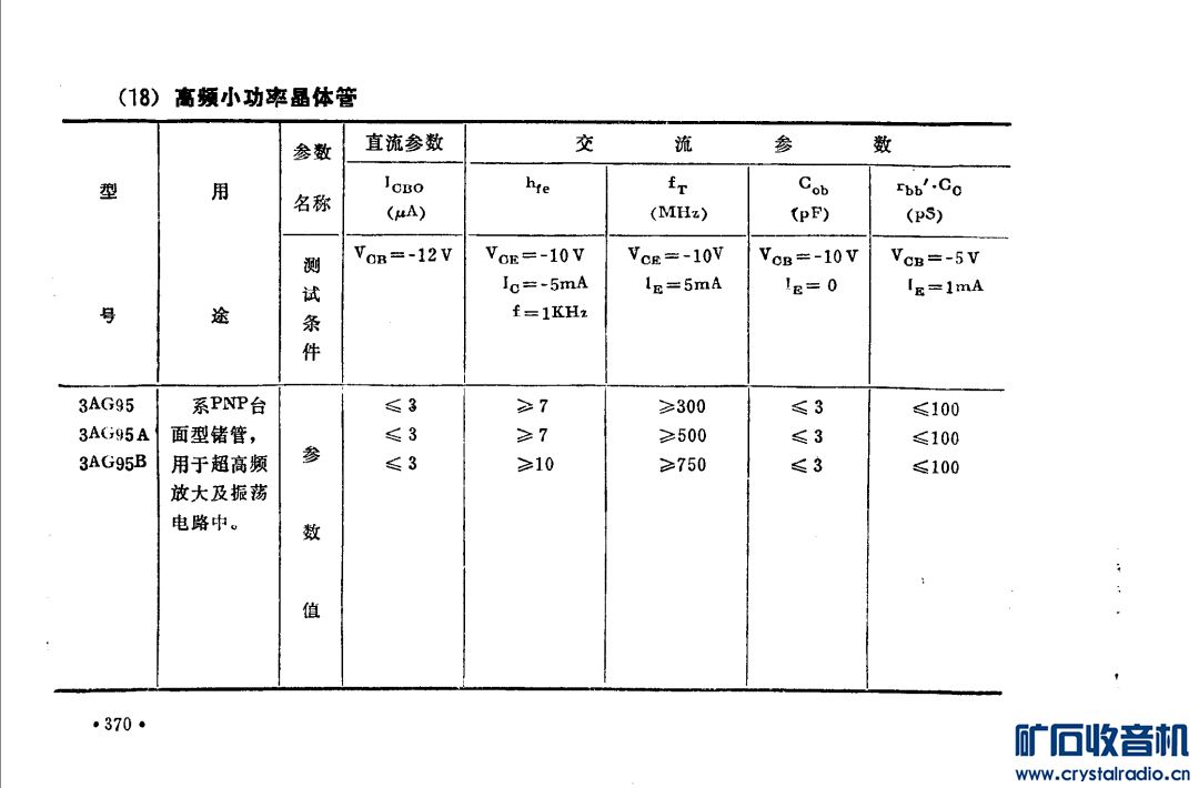

你还别说,我有一本《晶体管收音机》上说,TDA1083是高性能收音IC,说它调频灵敏度3μV,调幅优于0.1mV/m,纯粹胡扯;又说3AG95什么锗管ft达到700MHz,真不知道从哪弄来的数据。

《无线电通信用半导体器件手册》编写组1975.12
3AG95 数据

原来还真的……长见识了!

台面工艺的锗管,放大倍数低耐压低压降高,但是锗超高频管的上限了。根据不完全的资料,锗台面管电极是蒸镀的有点像oled,不是光刻,总之锗做集成电路工艺难解决,再加上漏电大,二氧化锗性能不如二氧化硅,贵,几乎注定被硅淘汰……
