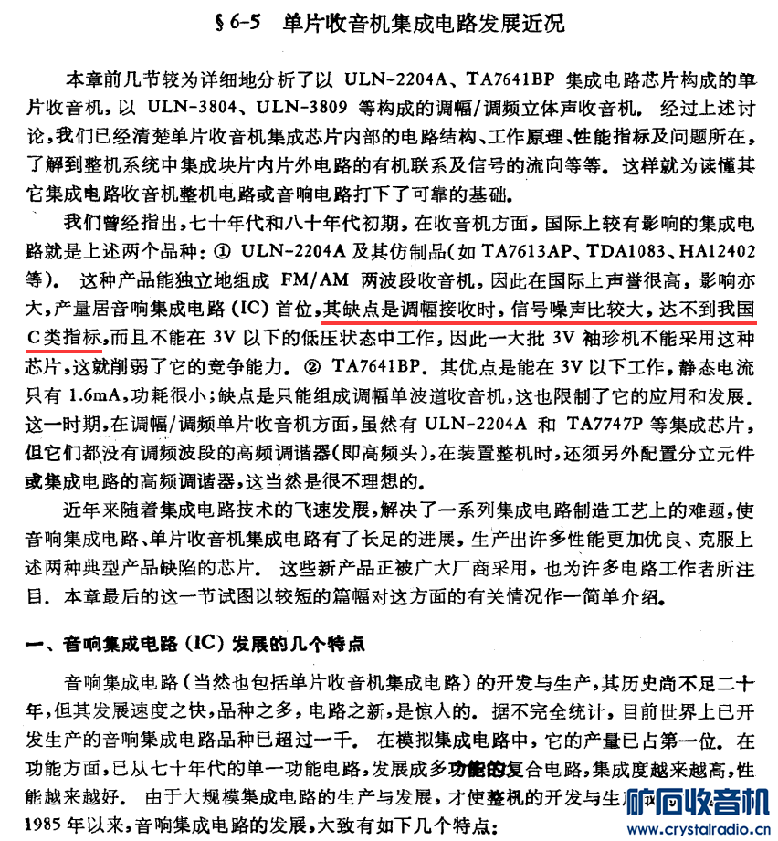

今天看《单片收音机》一书(科学出版社1988年孙景琪编著),发现对ULN2204评价似乎挺差的(见截图中划线句子)。
请教老师们,书中所指的“我国C类指标”究竟是什么意思?是一个很高的标准还是一个较低的要求。

发表于 2023-11-28 17:10:27 | 显示全部楼层
C类是要求比较低的等级
发表于 2023-11-28 17:27:25 | 显示全部楼层
A、B、C、三类C是最低的级别,如果能达到且3V电压能正常工作就不会这样讲了。
发表于 2023-11-28 17:50:34 来自手机 | 显示全部楼层
印象中,C类标准只是一个报批稿,并没有正式出台,但是一些收音机生产厂家参照这个标准生产了产品。无锡无线电五厂大量生产的廉价袖珍收音机就是按C类标准的。这样就明白了,这是一个很低的标准。
