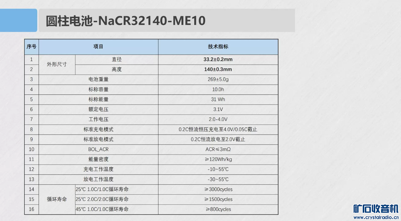

钠离子18650电池网上已经可以买到了,价格不贵,某宝1300mah的18650钠离子电池10节价格30.23元,相当于3元一只,但是少量购买不包邮,不过算上邮费也不算贵。
看了一下某些厂家公布的数据,有以下显著优点:
1、耐过放电:钠离子电池100次过放电(几乎放电到0V)容量几乎无衰减,这个特性非常合适收音机使用,如果锂电池放电到0V用不了几次电池就废了。
2、低温特性非常好,带着钠离子电池的收音机,零下40℃低温下,依然能保持72%电池容量。.
3、工作电压范围4.0V-2.0V,平均电压3.1V,适合大多数收音机。
4、循环寿命长,目前已经能达到3000次,高于锂电池和镍氢电池。
缺点:
1、容量低,大概只有同体积磷酸铁锂70%的容量。
2、目前专用充电器不好找,需要自己diy,充满截止电压3.95V。
俺打算买些回来试试看:

剛才上網查了一下,大容量的都已上市,主要先滿足電動車及電動自行車的鋰離子電池替代。小容量的目前只看到18650的,估計是最小尺寸的了,其它33140的體積也比普通32650鋰電池要大,看起來應用到手持設備使用還需要一段發展時間。
缺點是放電曲綫下降斜率太大,幾乎和碳xin電池相當,這個我不太能容忍。

剛才上網查了一下,大容量的都已上市,主要先滿足電動車及電動自行車的鋰離子電池替代。小容量的目前只 ...
目前18650做到1300mah,还有26700规格3300mah,这两种都能用在收音机上。
 楼主| 发表于 2023-11-28 09:08:02 | 显示全部楼层
放電曲綫下降斜率太也不是不能克服,只截取3.95-2.5V这一段用即可,已经能放出大部分容量了,相当于收音机音量变小就换电池或者充电即可,没必要真用到2V以下呀。

 楼主| 发表于 2023-11-28 09:12:51 | 显示全部楼层
枫丹白露 发表于 2023-11-28 08:58
网上只有一家卖充电器的,不知道行不行
我打算用现成的18650锂电池充电器改装,TL431做个3.95V检测电路控制充电截止。
或者找早期几元钱的万能充(TL431电路),修改电阻截止电压调整到3.95V即可。
或者淘宝上几元钱包邮的恒流恒压可调电源板也能用。
发表于 2023-11-28 09:15:53 | 显示全部楼层
可以直接使用燐酸鐵鋰電池的充電器呀,3.65V截止電壓。
 楼主| 发表于 2023-11-28 09:18:18 | 显示全部楼层
也可以,看曲线也差不多充满了。
或者淘宝几元钱包邮买片恒流恒压可调模块来充电,这样可以满足3.95v的充电截止电压要求。
