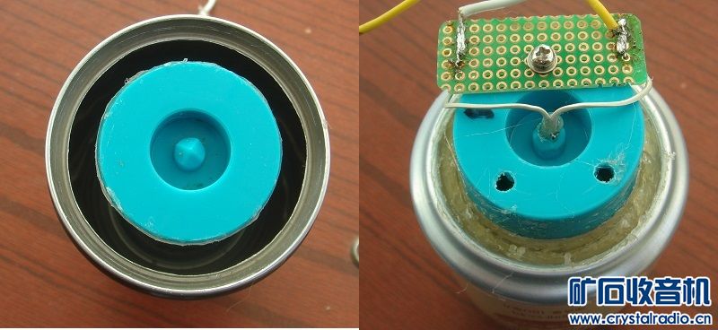

把组装好的号筒B套在压电陶瓷耳机上,然后一起装入易拉罐,在底部用热熔胶将耳机外壳与易拉罐固定。套筒B要探出易拉罐几毫米。
最后完工就是这个样子。
试听了一下,声音有点闷,或者说与不装号筒相比,高频有点衰减或低音有点提升。

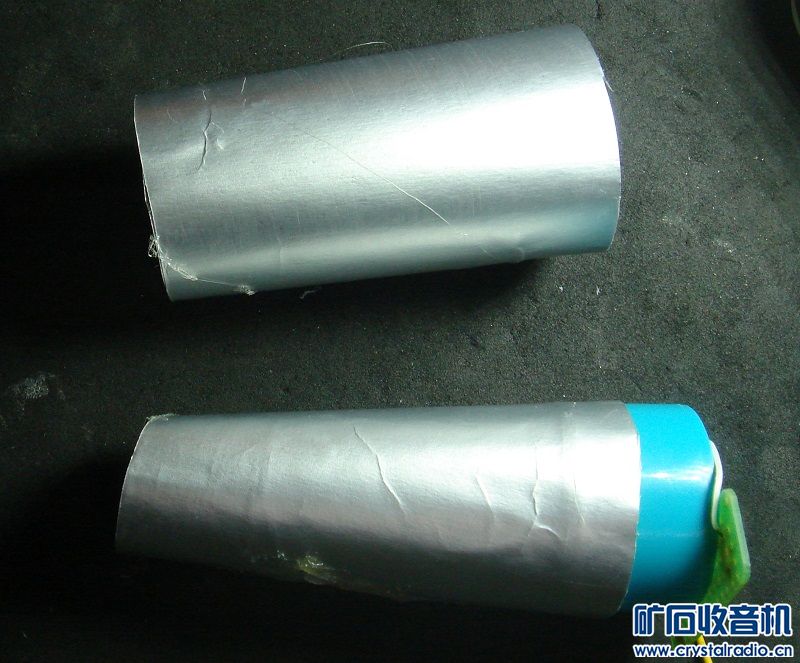

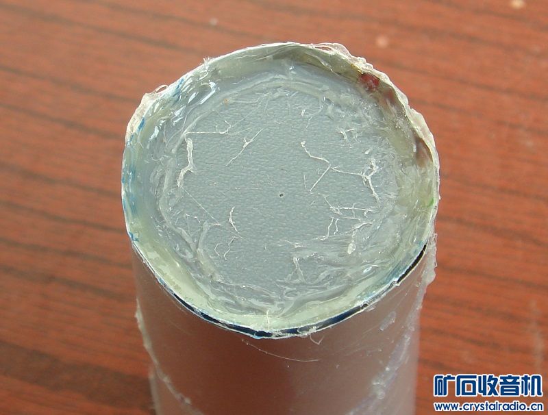

 楼主| 发表于 2023-12-4 13:39:50 | 显示全部楼层
这牛奶包装袋倒是挺好用,成型方便,也容易找到。
将内外号筒用牛奶包装袋卷制,内号筒还是以耳机外壳为准,做成圆台型,外号筒比内号筒直径大5mm左右。
将外号筒的小头封闭。
在内号筒的外表面上粘几小块泡沫,用于分割支撑外号筒,两头都粘。
如图所示将内号筒放入外号筒。
将内号筒放入易拉罐,调整好位置后,用热熔胶固定住。
在外号筒的端面粘上装饰物,以遮挡难看的粘接部位。
最后完成的样子。
这种用牛奶包装袋卷制的内外号筒,从结构上更接近于标准的折叠号筒结构,制作容易,取材方便。
试听了一下,与前一个相比,音量小了一点点。差别不太大,但能感觉出来。
这个号筒的反射路径比前一个长了一点,在路径上没有死角,都是渐变的空间,按说比前一个声阻小。

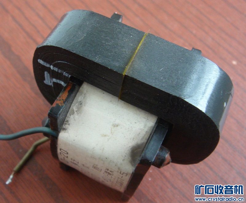

 楼主| 发表于 2023-12-4 14:52:44 | 显示全部楼层
铁芯是12x16x32的,装到线圈上是这个样子。装一边是因为没有合适装两边的铁芯。
为了防止磁饱和,在铁芯的对口处加了一个小薄片,以形成气隙。

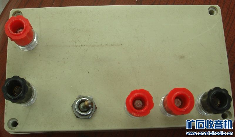

把装好铁芯的线圈装到防水盒里,防水盒是以前做移动电源用的。
没有长螺栓,于是采用挤的方式来固定线圈,用的是老早以前装修剩下聚氨酯板。
聚氨酯板有一定强度,还有软的部份,用壁纸刀就能切割。怕板子移动,又打了点热熔胶。

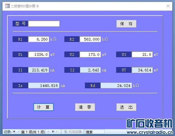

 楼主| 发表于 2023-12-9 21:24:42 | 显示全部楼层
用Microsoft Office Access的VB做了两个窗体,用于挑选二极管。用Access的好处是只要安装了Office的电脑都可以用。
这个是按照 Ben H. Tongue 的方法做的。没有直接去解肖克利二极管方程,而是将 Mike Tuggle 做EXCEL表的方法写成代码,让计算机以N值为变量去试算,以获得正确的N值。在验证的时候,输入了本坛《精确》帖子中数据,但结果有些不同,还没找到原因。
这个是按照本坛 xjw01 老师的方法做的,把Excel表里的算式挪到Access里。这个的验证结果与帖子里完全相同。
不管怎样,手中有计算工具了,然后就是动烙铁的活计了。
