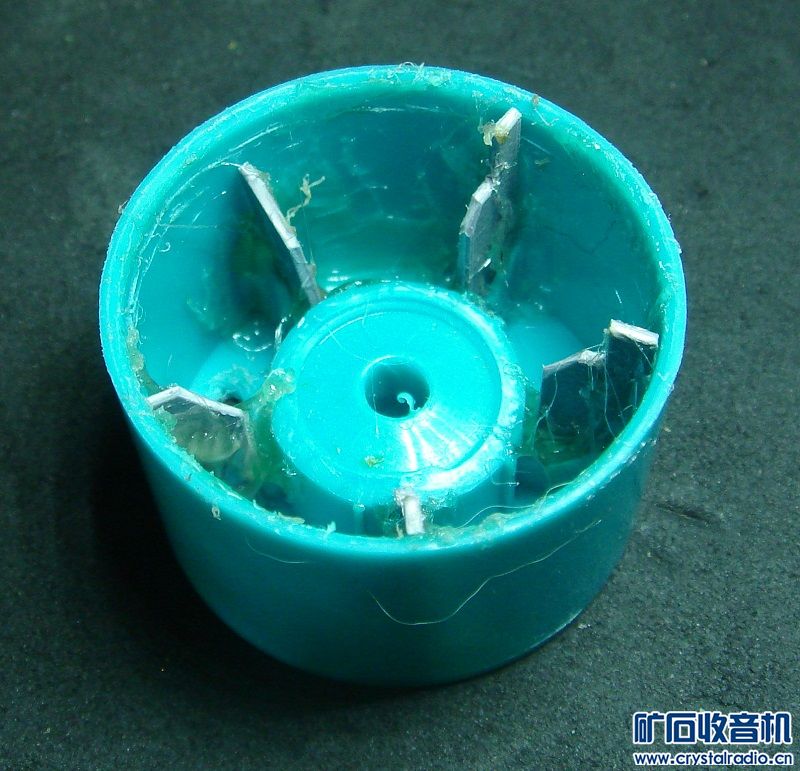

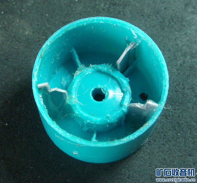

翻出几个压电陶瓷片,准备制作矿石机用的耳机,于是又找了几个瓶盖,然后开工。
压电陶瓷片外径27mm,铜片厚度0.2mm。瓶盖内径32.5mm。
我找到的瓶盖中间高出一块,切去高出的部位,并钻2个孔,中心孔是穿线用的,侧边的孔是固定焊线架用的。

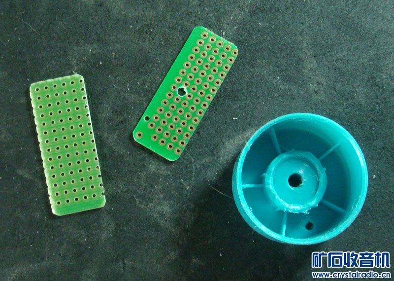

焊线架用洞洞板制作,以方便固定引线和焊接。
瓶盖与压电陶瓷片有5.5mm的直径差,因此需要做支架。支架的形状如图,做成这个样子的目的是尽量减小与压电陶瓷片的接触面积。
支架的材质是塑料的,剪了一个塑料文件夹。用文件夹比较好加工。
将支架用热熔胶粘到瓶盖的内侧。
将焊线架也固定在瓶盖上,为了防止松动,使用了弹簧垫圈。
发表于 2023-11-28 09:39:33 | 显示全部楼层

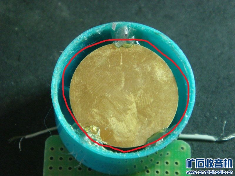

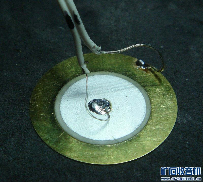

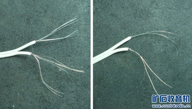

找一根电脑上的排线,要多股的,多股的线细且软,适合做压电陶瓷片的引线。我用的是软驱的排线。
将多股线剪去一些,保留2股即可。
将引线焊到压电陶瓷片上。我焊接的时候烙铁头没清干净,焊锡还有点多,焊点很难看,下次改正。
焊接前要把线皮剥去一段,以免线皮影响到压电陶瓷片的振动,导致音量和音质变差。
焊接完成后,把线按照图中的方式弯曲一下,以便从中心孔中穿线。
穿线时是这样操作的。
穿完线将压电陶瓷片与支架完全接触上,然后用热熔胶固定一下,胶量不要太多,能使压电陶瓷片不移动就行。
我只用了3个支架,用2个摆不稳,用多了不知道对压电陶瓷片的振动有没有影响,
穿引线的中心孔也要用热熔胶灌注一下,将引线固定,保证在瓶盖内只有剥了皮的那部份引线。

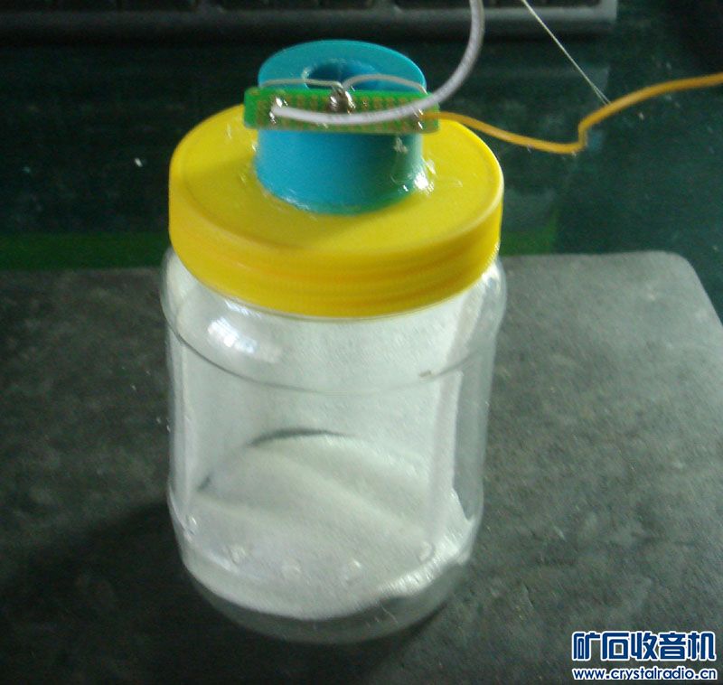

再找个大一点的塑料瓶盖,中间开个孔,孔径小于装压电陶瓷片的那个瓶盖的外径,我开孔的直径约27mm。
将装压电陶瓷片的瓶盖用热熔胶粘到大瓶盖上。
这样一个土耳机的制作就初步完成了。
将耳机接到电码练习器上听了一下CW信号,信号声音清晰,有点音频放大器的电流噪声。
接到电脑的音频输出端,听了一下音乐。低音部份衰减很大,高音清晰,其原因不言而喻,听语音节目是没问题的。
上述试听设备,输出电平都比较高,作为耳机,其音量够用,但不知接到矿石机上音量如何。

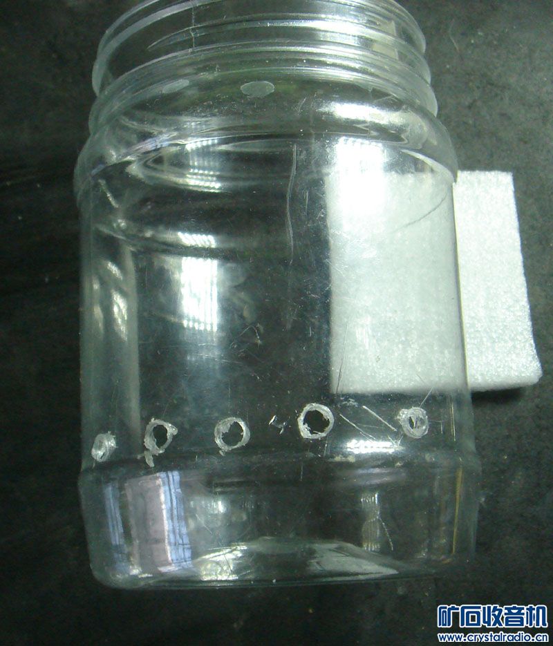

找出跟大瓶盖一起的瓶子,在下部开了几个孔,想当号筒或音箱用。
瓶子里面放了一点泡沫塑料充当吸音材料,试图得到更好的效果。
拧上盖子就是这个样子。听了一下,距离瓶子很近的地方能听到清晰的声音,但音量没有听出是增大了。要得出详细数据,就得投资买专用仪器了,于是作罢,当耳机用就是了。

 楼主| 发表于 2023-11-28 10:26:59 | 显示全部楼层
白彦花 发表于 2023-11-28 09:39
压电片周围和瓶盖中间缝隙应该封闭吧?要不前后声波震动会抵消吧?
以目前的结构,因为引线口被灌了胶,所以在间隙封闭后,压电陶瓷片的后面形成一个密闭空间,对压电陶瓷片的振动会有阻尼作用,振动减小了,音量也就小了。
您倒是提醒我了,可以在后面开孔解决密闭空间的问题。类似倒相式音箱那样,让压电陶瓷片后面的音波绕着到前面来。谢谢。
 楼主| 发表于 2023-11-28 11:49:39 | 显示全部楼层

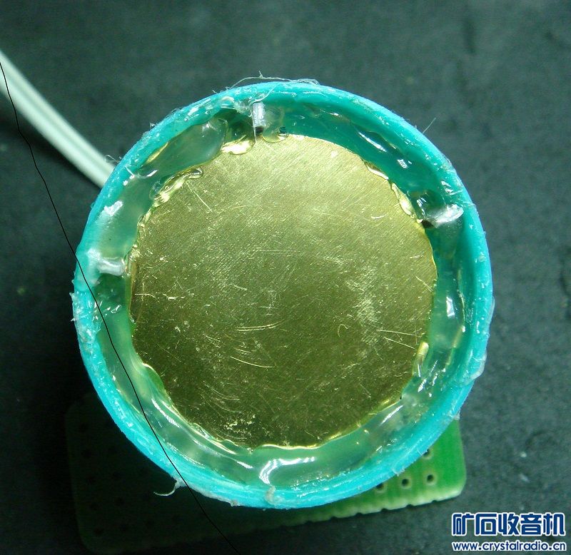

将压电陶瓷片周边点了几处胶,增加几个固定点,没有听到有明显的声音变化。
于是将压电陶瓷片周边的缝隙全部用胶封上,再试听,感到音量好像大了一点。
继续改进,在瓶盖后面钻了个孔,当减压孔或倒相孔。再试听,音量明显增大。用手堵住/放开减压孔,听到音量和音质有明显变化。
再拧到瓶子音箱上,声音有点发闷,距离想要的HiFi效果相差不止十万八千里。
再次感谢白彦花的提醒!

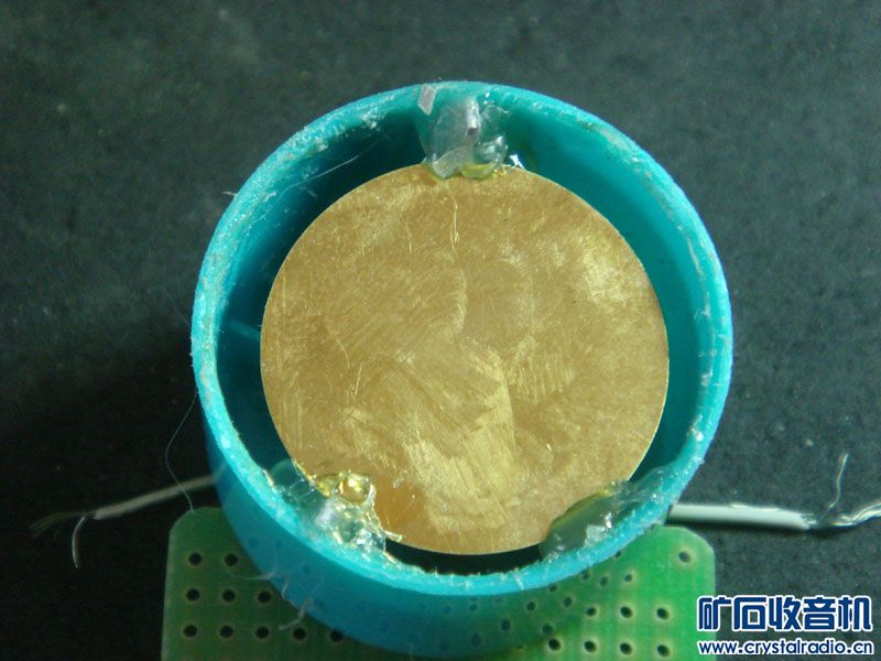

有了前面的经验,做第二个耳机就得心应手了。
很快备齐了零件,这次在瓶盖上直接钻了4个孔,一个固定焊线架,一个穿引线,两个泄压孔,泄压孔就是为了不在压电陶瓷片的后部形成密闭空间,影响音量。
将支架用热熔胶固定在瓶盖上,这次多做几个支架,增加固定点,反正压电陶瓷片周边全要上胶。。
由于压电陶瓷片是周边全固定,所以引线也有点变化,只是将焊在陶瓷上的引线保留2股,焊在铜基片的引线全部保留。
铜基片引线的位置焊在边上,因为边上是固定区域,引线硬一点也无大碍,陶瓷上的引线焊在中心,要细一点、软一点,以免影响压电陶瓷片振动。
焊接的时候,温度要高一点(我用的是320度),烙铁头要干净,焊锡要少。我用的是0.3mm的细焊丝。先把引线上锡,然后将引线放在合适的位置,焊丝放在引线上面,用烙铁头的尖部点一下,焊锡熔化就拿开。
焊完以后按照照片中的样子弯一下,并在线上做个记号,装到瓶盖上的时候,引线就拉到记号的位置。
把压电陶瓷片装入瓶盖,周边打上热熔胶。由于间隙较大,下面也没有支撑物,所以要分两次打胶,第一次在瓶盖壁上形成一道凸起,第二次填补凸起与压电陶瓷片的间隙。
翻过来把引线孔也打上胶,将引线固定,并焊到焊线架上。
至此,完成了两个耳机。其他的美化工作留到以后再做。

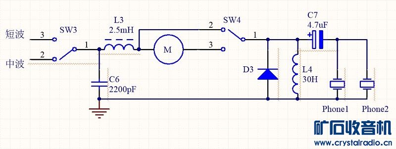

第二步 组装音频模块
音频模块拟按照下图制作,L4是提升电感,D3是续流二极管。
一直有个疑问,制作再生式晶体管收音机等时候,检波级之后有个2.5mH的高频扼流圈,但矿石机的电路中没有看到这个扼流圈。
如果像下图这样加上一个扼流圈,会有什么不良结果呢?加上扼流圈会增大损耗还是根本就没有加扼流圈的必要?
准备试一下。希望老师们在理论上指点一下。

 楼主| 发表于 2023-11-29 20:39:04 | 显示全部楼层
拜读了,看来您早想到了高频扼流圈。
看论坛里的资料,检波后有音频分量、直流分量和高频分量,有用的是音频分量,无用或有害的是直流分量和高频分量。
在音频模块的电路中,直流分量由提升线圈短路到地,高频分量由滤波电容短路到地。
我想由于感抗、容抗均与信号的频率有关,加上高频扼流圈可以更好的抑制残余高频分量。
高频扼流圈的感抗与二极管的RD串联,所以,就调谐回路的负载而言,总阻抗是增加的,不会因此而加重调谐回路的负载,但会不会影响匹配呢?
至于高频扼流圈的直流电阻,因为很小,所造成的衰减是不是可以忽略不计?
这个认识是否正确,请老师们斧正。
