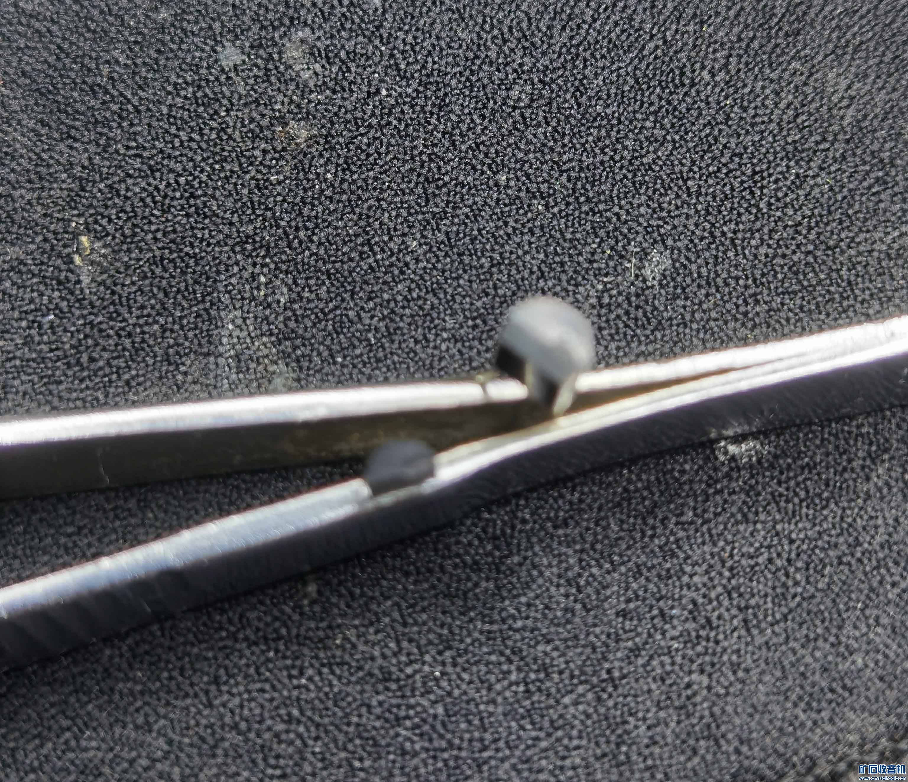

日本的这类管,管脚是铁的,
发表于 2023-11-26 18:52:32 | 显示全部楼层
快乐年 发表于 2023-11-26 18:49
日本的这类管,管脚是铁的,
别的不说,原装NEC 3355从早期白字到后期激光刻字的,从来都是铜脚镀锡,绝没有铁脚。
 楼主| 发表于 2023-11-26 18:53:59 | 显示全部楼层
是吗,我试一试用磁铁,
 楼主| 发表于 2023-11-26 18:56:06 | 显示全部楼层
测试了,是铁的,我以前测试930、535没记错的话都是铁脚,

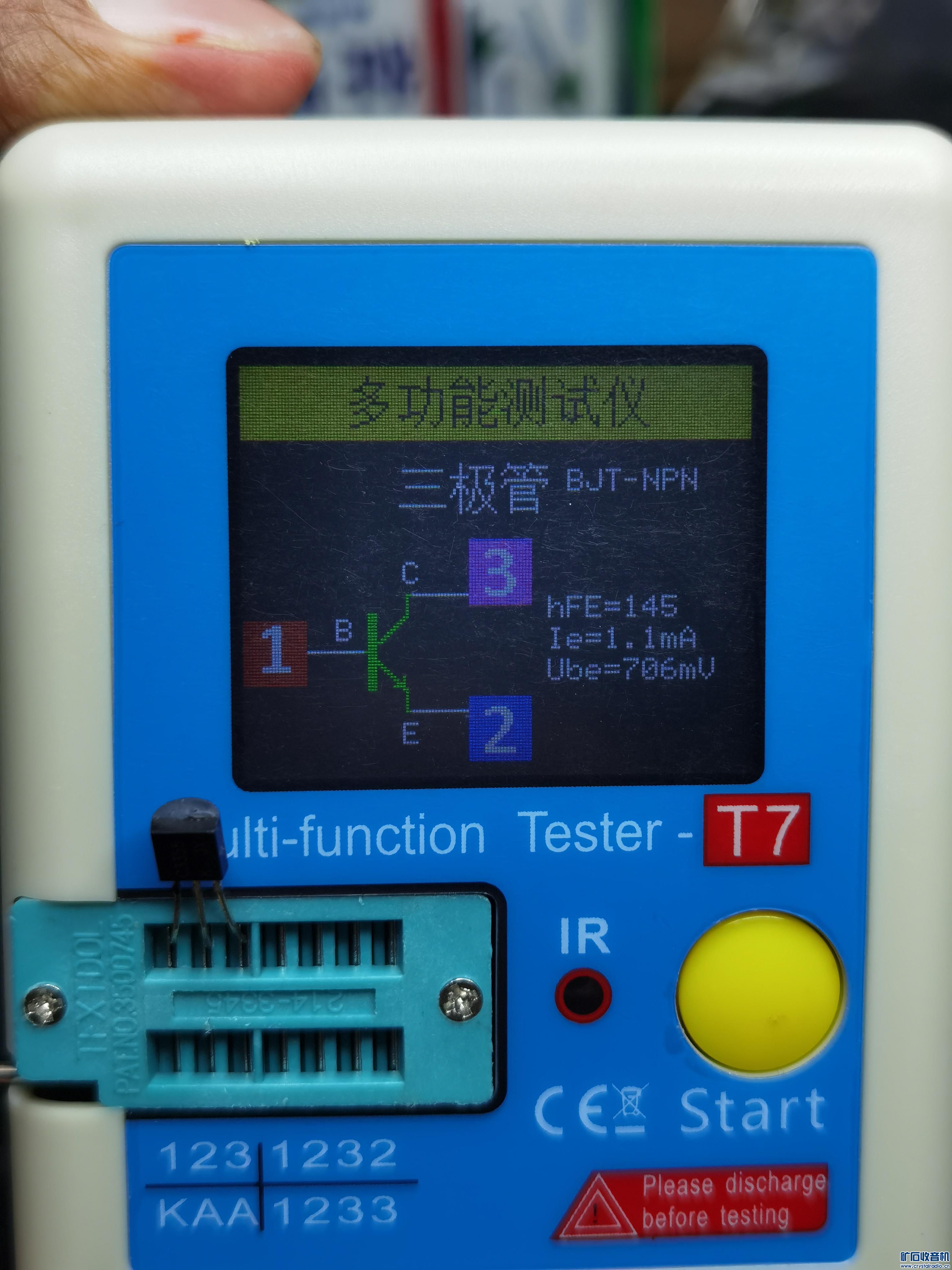

发表于 2023-11-26 19:22:45 | 显示全部楼层
C3355-E级在中间脚。
 楼主| 发表于 2023-11-26 20:01:08 | 显示全部楼层
岳耳 发表于 2023-11-26 19:17
正宗的3355比普通的9018大一圈,不过早停产了。
你图上这些肯定不是原厂的(早已停产),但是未必就比 ...
确实比9018大一圈,以及“老庞家电维修”说的中间的是E脚。

发表于 2023-11-26 20:31:32 | 显示全部楼层
看你这个测试图中间脚是E应该是对的。其实C3355也有不 “大一圈” 的。过去的2SC9018\9013等都有略大一些的,都是进口的。现在S字头的普遍都小。
