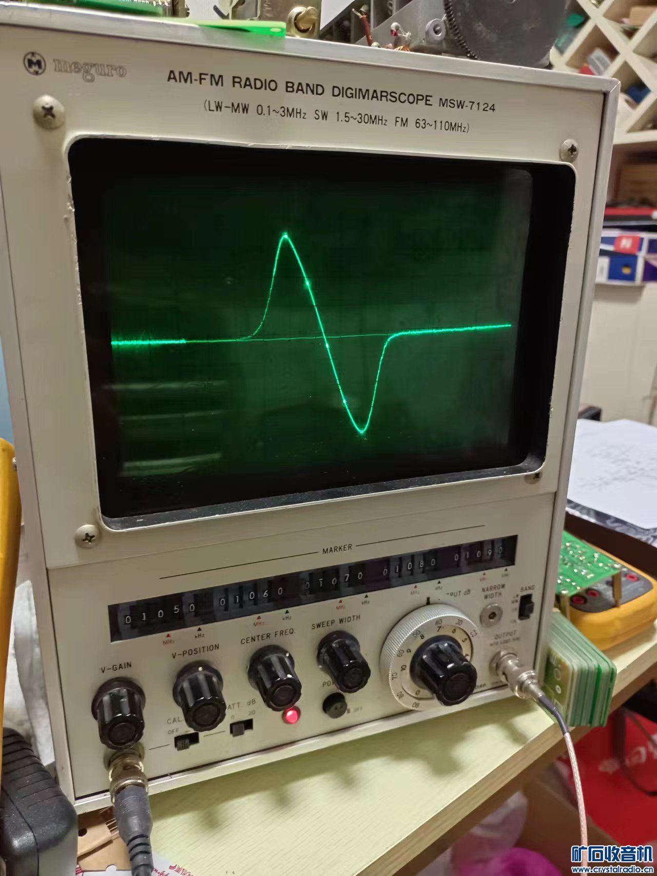

      在使用LA1260过程中手有一个芯片,使用MSW-7124扫频仪调试曲线无论怎么调都无法调好,幸好手上还有几个余留的芯片,测试下来OK。为什么这款芯片就调不好呢,为此发帖请教高手,如何把这块芯片调出S曲线,上半部分波形出来下半部分随便怎么调都调不出来。
能够调出正常S曲线的芯片
  能够调出正常S曲线的芯片
调不好S曲线的芯片
调不好S曲线的芯片

补充一下测试的波形,
调不好的芯片波形是这样的
调不好的芯片波形是这样的
能调好S曲线的正常波形
能调好S曲线的正常波形

谢谢使用过LA1260的高手,或者同行指点如何把这片不良的芯片调试好,我在板子上使用的电源电压是5.5V-6V的供电。

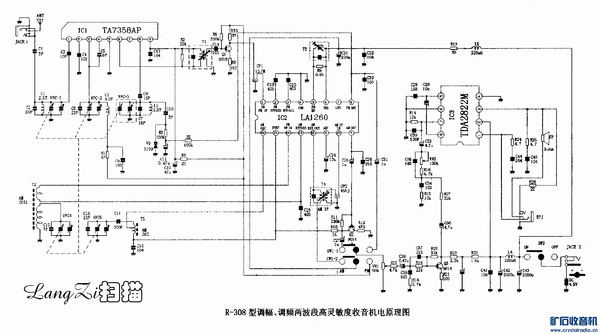

LA1260,最高电压9V,推荐电压4.5V,用正用这个芯片,电压5V,没有仪嚣测,就是调谐指示灯常亮,立体声灯正常。

有几个明显不是三洋原装的1260,可能存在损坏品,损坏就没办法了。

LA1260 肯定可以工作在低于5V的电源下,德生R308用的就是LA1260,而其供电是三节一号电池——4.5V。考虑到电池用旧时电压可能只有约3.9V-3.6V,因此LA1260必须保证在3.5V左右时仍能工作。
查手册上 LA1260的供电范围是 3-8V,参数均在4.5V供电条件下测试。
我也倾向于这个观点。
我见过的LA1260芯片的字体都较粗,像上图中的那几个;下图片中的几个字体较细,有可能是仿品或劣质品。
发表于 2023-11-27 09:16:00 | 显示全部楼层
OD3这个肯定是真的

 楼主| 发表于 2023-11-27 12:56:08 | 显示全部楼层
期货交易员 发表于 2023-11-27 12:28
买停产的收音机集成块,我一般都会在几个卖家那里购买,防止因为集成块本身有故障造成电路失败。因为早年买 ...
我芯片中5S9是可以用的,但波形没有0D3好,S曲线可以调出来。
