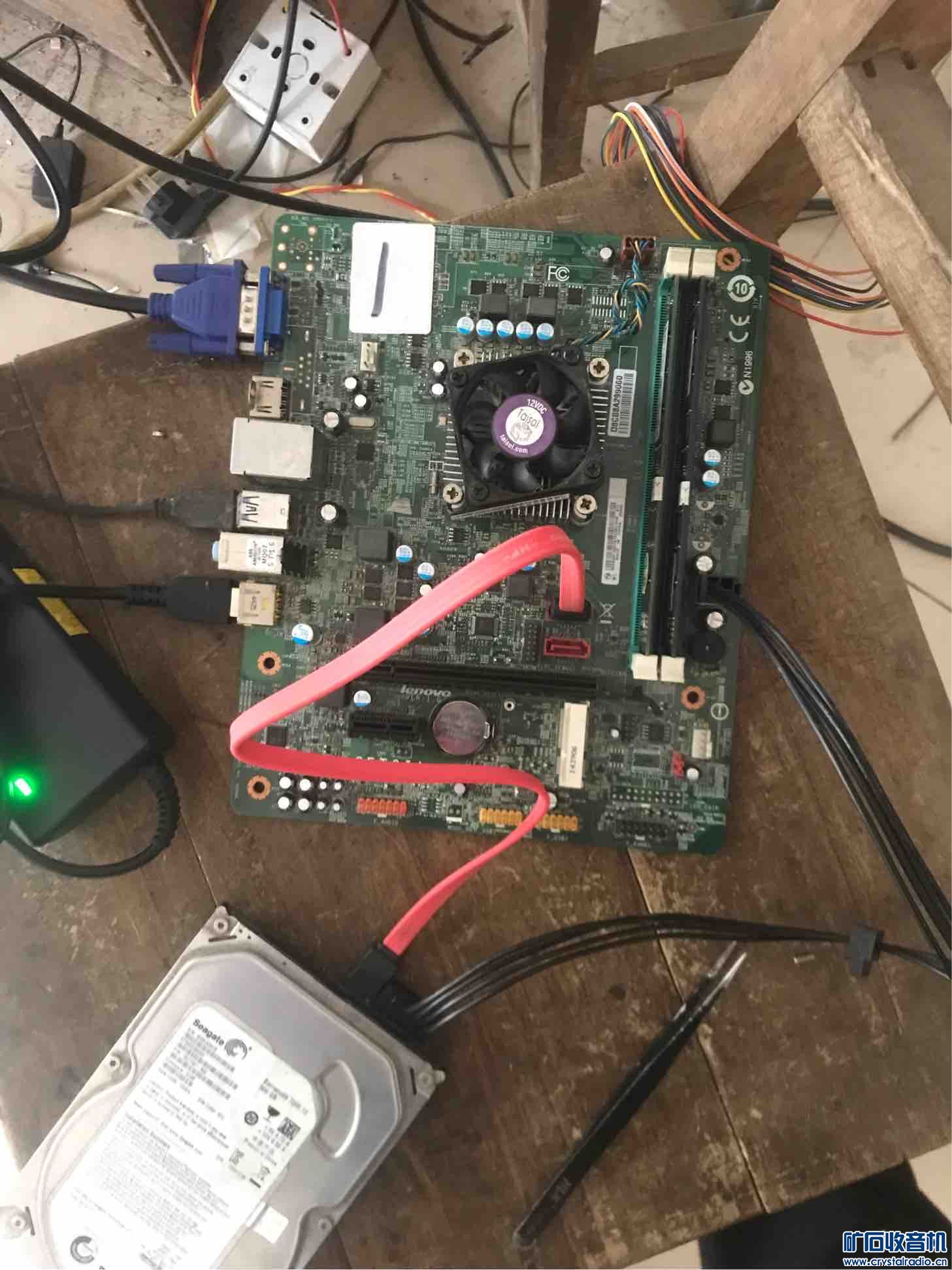

电脑出现这样画面是什么意思

很典型的蓝屏故障提示呀!一般是系统文件损坏或者硬盘有坏点导致系统文件损坏所致,修复一下或者重装系统
发表于 2023-11-24 11:45:31 | 显示全部楼层
拔掉电源线,把硬盘接口拔下来重新插一下,然后开机,多试几次,一般都能弄好
发表于 2023-11-24 12:02:59 | 显示全部楼层
1. 检查硬盘线、内存条是否松动
2. 进入BIOS,尝试更改SATA 接口配置选项:IDE / AHCI /RAID 这几个选项切换试试能否正常进系统。
发表于 2023-11-24 12:18:36 | 显示全部楼层
如果换了硬件,或把硬盘装到另一台电脑上,会出现这样的显示。
发表于 2023-11-24 12:19:10 来自手机 | 显示全部楼层
要么BIOS设置不正确,要么硬盘快坏了
发表于 2023-11-24 12:23:46 | 显示全部楼层
上网查一下,0X0000007B的含义,修改注册表,可以修复。
发表于 2023-11-24 12:39:47 | 显示全部楼层
蓝屏故障有很多种情况, 比如,超频失败,硬盘问题, 显卡问题,主板问题,内存问题 都有可能, 这种情况就看蓝屏是啥时候 出现, 跳过哪个界面以后,还是进入桌面以后, 根据情况精简系统,或者替换法,
轻微的蓝屏故障, 回车3下即可跳过, 如果已经卡死系统的,再次启动以后,Bios 恢复出厂设置,用引导盘中的mhdd 扫描下硬盘是否有坏道等故障, 查看硬盘健康状况,(有坏道就要修复,)
再用引导盘中的dos 对磁盘执行一次chkdsk命令,完成以后,再重新启动。

发表于 2023-11-24 15:14:35 | 显示全部楼层
通常是内存问题,拆下内存,用报纸擦拭。用报纸对金手指损伤最小。
发表于 2023-11-24 15:23:35 | 显示全部楼层
把内存拔下来,好好擦拭一下内存的金手指看看
发表于 2023-11-24 15:29:02 | 显示全部楼层

 楼主| 发表于 2023-11-24 15:31:17 | 显示全部楼层
我把主板照片放在在这里,再让大家看看!

发表于 2023-11-24 15:51:55 | 显示全部楼层
wbwcf13e 发表于 2023-11-24 15:31
我把主板照片放在在这里,再让大家看看!
你这个太旧了,换新的吧。
发表于 2023-11-24 16:15:09 | 显示全部楼层
18楼说的步骤是正确的,首先把可以插拔的配件和硬盘线等全部插拔一次,确保连接可靠,如果还是出现蓝屏,进Bios更改硬盘模式为IDE,保存重启后如果能正常进系统,想想蓝屏前段时间有没有做过驱动或者软件的安装和卸载,如果有,进安全模式卸载主要部件的驱动,重启让系统重新安装驱动。
