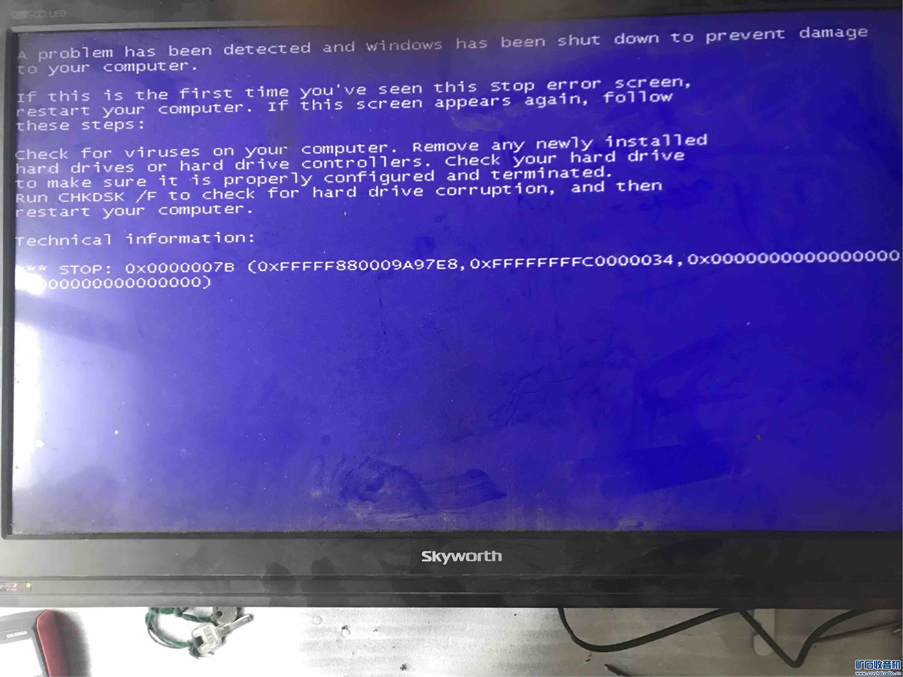

电脑出现这样的画面是什么意思?我是在手机上发帖,拍照也是这样子。谢谢!

应该是你的F盘有什么错误,叫你运行磁盘扫描程序对F盘扫描修复,或许你扫描了就会正常也说不定。

不是的!
那个 CHKDSK /F 的意思是让用户用 CHKDSK 命令检查磁盘,参数 /F 的意思是发现错误的话进行修复

可能硬盘不行了,或者单纯系统文件损坏

好像是找不到硬盘,一般是硬盘引导程序坏了。更换主板容易出现这个情况,修复一下引导程序

7b很常见的故障,多半是硬盘,或者是病毒

一般来说简单点就是重装。
要玩科技的话,就是拿到coredump文件然后windbg解析下。

7b就是缺少磁盘控制器驱动了,莫非你动了bios设置?如果是重装了系统,在pe下注入驱动即可。

已检测到一个问题,Windows已被关闭,以优先到您的计算机。如果这是你第一次看到这个停止错误屏幕,我重启你的电脑。如果再次出现此屏幕,请执行以下步骤:检查计算机上是否有病毒。拆卸任何新安装的硬盘或硬盘控制器。检查您的硬盘驱动器,以确保它是正确配置和终止。运行CHKDSK /F检查硬盘损坏,然后重新启动计算机。技术信息:停止:Ox0000007B (0XFFFFF880009A97E8,0XFFFFFFFFC0000034,0x000000000000是0o000000000000)
