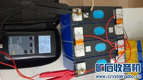

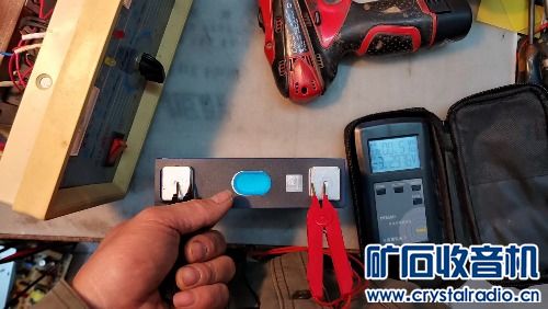

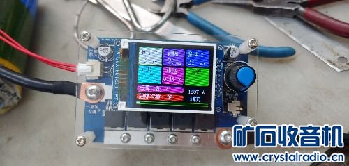

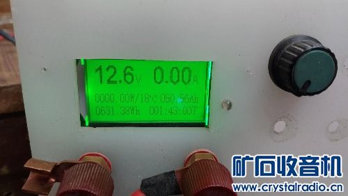

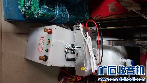

新购的50Ah磷酸铁锂电芯,拿了四个来进行串联充放电测试。单体内阻0.5左右,24A充不热,30A充微温。先全部充电到单体3.5v以上,再30A放电到保护板断电测试,容量50.56Ah,静置两三小时后,每个单体都3.15v左右。性能很好。

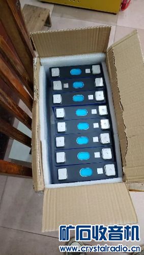

全新B品吧,动力底内阻,起动可以用,1.4元′/Ah

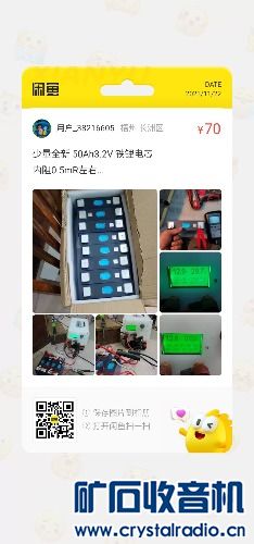

70元160WH,500元一度电?

实价,40*148*100(含极耳)正规厂家出品

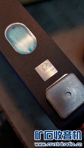

铝耳极怎么连接的?
