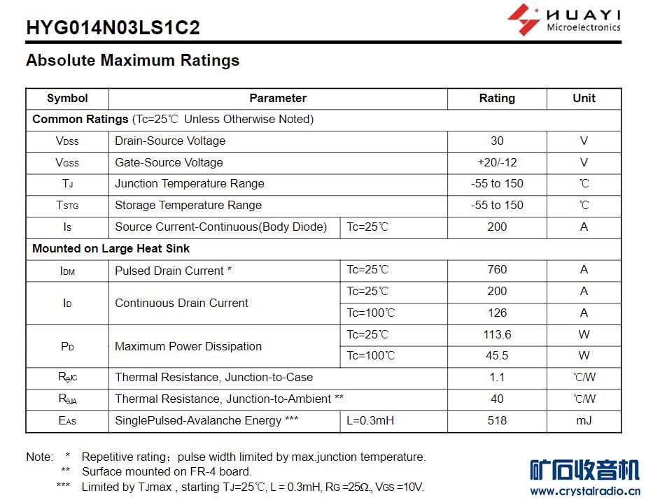

MOS管有问,请各位老哥解惑

老哥是不是看错了.这MOS管不止11A的.一百多A的管子.5X6的封装.

我当初在网上查的时候,说高于20V就会损坏.真的要实际试过才知道.

当然会坏掉
栅极加电阻和稳压管,限制输入电压

问题是现在测得有25.4V,为何又不会坏呢?难道说要用段时间才会坏?

是G011N04 ,C2的.如果是TA的有320A

查了一下,同種編號的(*011N04*)場管,最大連續電流是35~37A,沒有一百多安,再説實際工作時也不允許工作在滿電流負荷下。5X6的封裝叫LFPAK4,好像是廠家的自定封裝型號。這個封裝很小,不要說一百多安,就是10A連續電流都比較勉强。

你觉得有问题,改大驱动电阻为1K,栅源并联一个16V稳压管

NMOS开通的条件是G大于S一个门槛电压就行比如3-12V。所以一般NMOS的S是接地的用法,G对地给出3-12V就能打开NMOS,如果需要S悬浮使用,类似跟随器那种,需要做一个驱动电源或者使用自举电路才能打开。

如果是NMOS管的话,那还有一种情况
就是检查下管子源极对地是不是有一颗小阻值大功率的限流/取样电阻
如果这颗电阻接近开路的情况下
此时测试G对S电压,就会接近电源电压

如果是多串锂电池保护,是需要一个12-15V的稳压输出做驱动供电,一般要求不高,仅仅做电子开关,驱动电阻取2K-10K,栅源电阻取100K,栅源间并联一个15稳压管就可以了。

MOS参数表格里面的电流数值是有条件的,在TC=25°C对应的电流参数,对个人使用来说是没有意义的,这些参数只是说明这个管子能达到某种性能,实际使用你很难达到这种条件。
